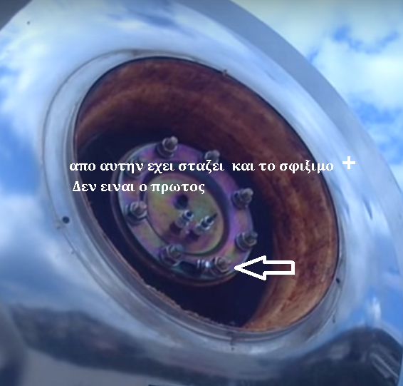

τα φώτα σας Μετά από καμιά 10ρια συντηρήσεις ηλιακών πέρσι,δικών μου και φίλων, ένας με πρόδωσε Δεν λέει να στεγανοποιήσει η φλάντζα του μποιλερ με τίποτα Αλλάχτηκε 3 φορές (αγορά από διαφορετικά καταστήματα) και εξακολουθεί να στάζει Ηλιακός 11 ετών ho..t
Σκέφτομαι να βάλω λίγη φλατζοκολλα μεταξύ μετάλλου και κανονικής φλάντζας και να  βιδώσω   Διάβρωση δεν έχω προσέξει Έχει δοκιμαστεί κάτι παρόμοιο ?
Βαρέθηκα να αδειάζω και να γεμίζω εφ ενός αφετέρου χάνω και την εμπιστοσύνη Σταμάτησε να κερνάει ο φίλος  :D
Μήπως σφίγγεις μονόπατα υπερβολικά και με όλη τη δύναμη;;;
Οι λαστιχιένες φλάντζες όπου χρησιμοποιούνται (ψευτοκάπακα αυτοκινήτων , φίλτρα , βίδα κάρτερ) υπάρχει η οδηγία ότι ποτέ δεν πρέπει να τερματίζουμε με όλη μας τη δύναμη γιατί πιθανώς κάπου να κόψει από το πολύ σφίξιμο και να μετά να έχει διαρροή. Αλλάζεις και κάνεις απαλό σφίξιμο περιμετρικά εναλλάξ στις 6 ή 8 βίδες που έχει και όχι να την τερματίζεις μία μία.
Από την άλλη είσαι σίγουρος ότι είναι από τη φλάντζα , δεν έχει τρυπήσει το μπόιλερ και απλά το βγάζει σε κείνο το σημείο;; Για δες το και αυτό.

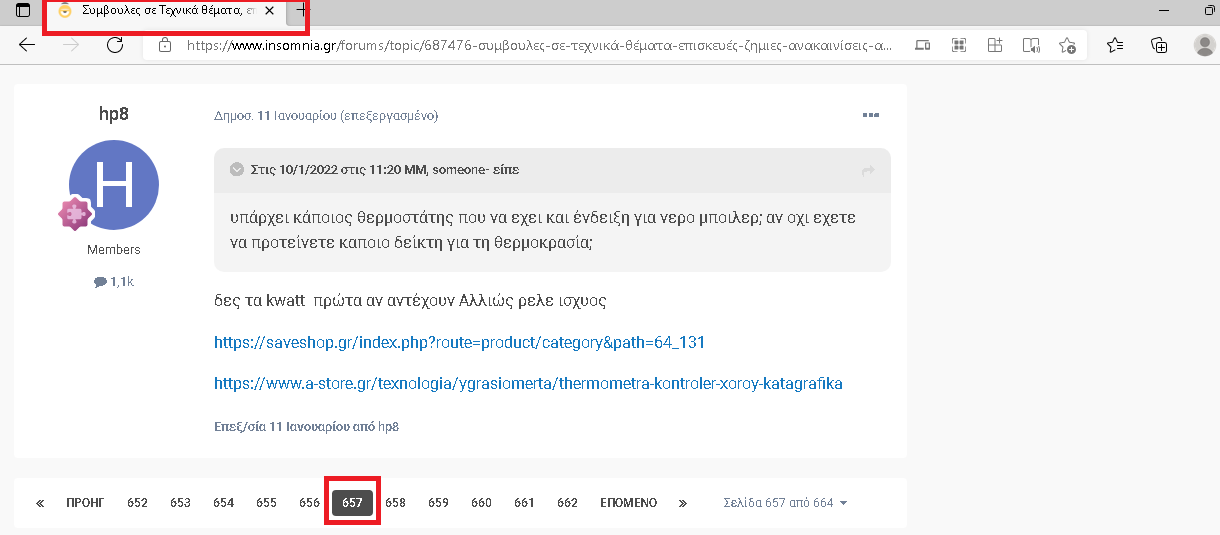

καλημέρα παιδιά επειδή απάντηση δε πηρα το ξαναγράφω μπας και βρεθεί κανας χριστιανός να χει γνωσητ. εχω ηλιακό τριπλής ενέργειας στη σκεπή το μποιλερ μου εχει θεση για κυάθιο ώστε ςκει να μπει αισθητήριο για να βλέπω τη θερμοκρασία νερού στο μποιλερ για να ξερω αν θα αναψω το ρεύμα η οχι για να το ζεστανει. έχω αφήσει καλώδιο 3χ1 με μπλενταζ το οποίο καταλήγει μεσα στο σπίτι διπλα απο το θεμροστατη.
1) υπάρχει καποιος θεμροστατη, μιας και ειμαι και σε αναζήτηση θερμοστάτη, να εχει ΚΑΙ ένδειξη θερμοκρασίας νερού μποιλερ;
2) έχετε να μου προτείνετε καποια συσκευή να μου λεει ΑΠΛΑ τη θερμοκρασία του νερού; βρήκα αυτό, κανει; πως μπορεί να γίνει η σύνδεση του γιατί οπως καταλαβαίνετε το δικο του καλώδιο δε φτάνει ως το σπίτι.
https://www.iliosak.gr/psifiako_thermometro_mini
22 λεπτά πριν, someone- είπε
Σαν πρώτη απάντηση, ναι σου κάνει για να βλέπεις θερμοκρασία. Το (πιθανό) πρόβλημα είναι στα σχετικά με την απόσταση. Δηλαδή, οι τάσεις DC "στεναχωριούνται" όταν ταξιδεύουν μεγάλες αποστάσεις. Δηλαδή υπάρχει πτώση τάσεως, που στην περίπτωσή σου θα σήμαιναν ενδεχομένως μη ακριβή ένδειξη θερμοκρασίας. Το πόσο λάθος θα βγάζει εξαρτάται από το καλώδιο και την απόσταση. Μία σκέψη (εμπειρική) θα ήταν να βάλεις το αισθητήριο στο κυάθιο με το (μικρό) καλώδιο που έχει και να δεις την ένδειξη. Και αμέσως μετά να συνδέσεις το μακρύ καλώδιο και να πας να δεις την ένδειξη κάτω στο σπίτι. Από αυτό θα έχεις μία εικόνα του πόσο διαφορετική είναι η θερμοκρασία την ίδια στιγμή και άρα θα έχεις ένα μπούσουλα. Έτσι κι αλλιώς δεν χρειάζεσαι να ξέρεις ότι η θερμοκρασία είναι πχ 65,4°C (το ίδιο το όργανο σου λέει ήδη για απόκλιση ± 3°C ) αλλά να έχεις μία γενικότερη εικόνα ότι πχ είναι 64°C και όχι 54°C ή 44°C.
42 λεπτά πριν, someone- είπε
ότι γράφηκε παραπάνω  Συνήθως για την ένδειξη μπαίνει προέκταση τηλεφωνικό    θερμοστάτης με ένδειξη θερμοκρασίας  Θα χρειαστείς και ρελε ισχύος Δεν τα εμπιστεύομαι
43 λεπτά πριν, someone- είπε
κάνει αλλά είναι ακριβό  Δες αυτό που εναι πακέτο  μισοτιμής και  ξεκίνα μόνο με την ένδειξη για αρχή και χειρισμό άνοιξε κλείσε όπως κάνεις τώρα                                                                     https://saveshop.gr/index.php?route=product/product&product_id=1787

Αντίσταση βάζεις την παλιά ή έχεις πάρει καινούργια;; Πρόσφατα που έκανα και εγώ καθαρισμό πήρα φλάντζα και αντίσταση καινούργια γύρω στα 10 ευρώ νομίζω. Τι να πω αν το κάνει συνέχεια στο ίδιο σημείο μήπως κάτι παίζει με το μπόιλερ ή την αντίσταση. Θα του έκανα μία καλή λείανση με γυαλόχαρτο ή τροχό αν βολεύει. Πολλές φορές είναι και γκαντεμιά.
Αν πρόσεξες πρόσφατα στο θέμα των ηλιακών είχα πολύ καιρό που παιδευόμουνα γιατί στης κόρης μου δεν ζέσταινε το νερό. Ρε κάθε μέρα ήμουν στην ταράτσα να συμπληρώνω. Τελικά άνοιξα και το κύκλωμα και είδα ότι από την προπυλαινογλυκόλη είχε γίνει το νερό στο κύκλωμα πίσσα. Το καθάρισα έβαλα αντιψυκτικό κοινό αυτοκινήτων και ο ηλιακός πετάει. Και σένα κάποια λεπτομέρεια είναι που σε παιδεύει. Θα τη βρεις γιατί σε παρακολουθώ και εδώ μέσα ότι είσαι επίμονος σαν και μένα.👍
