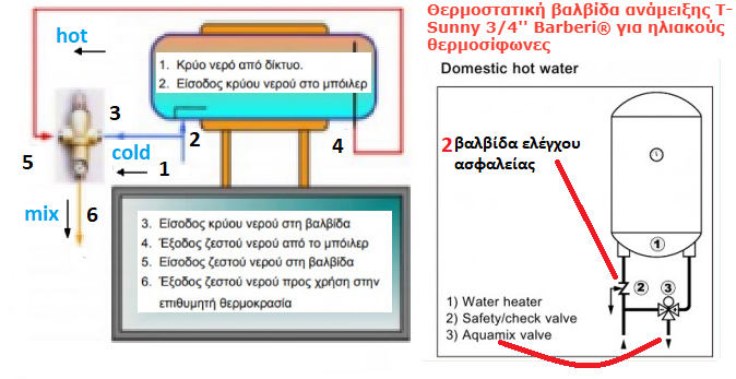

fonzi Δημοσ. 25 Ιουνίου 2021 Δημοσ. 25 Ιουνίου 2021 (επεξεργασμένο) Μια ερώτηση για τη σωστή τοποθέτηση αντεπίστροφης βαλβίδας στην περίπτωση που χρησιμοποιούμε θερμοστατική βαλβίδα ανάμιξης στην έξοδο του ηλιακού: Η αντεπίστροφη θα πρέπει να τοποθετείται στην είσοδο του κρύου νερού προς τον ηλιακό, πριν και από την παροχή του κρύου προς την θερμοστατική βαλβίδα ανάμιξης; Δηλαδή να "κόβει" την κρύα σωλήνα ώστε να μην χάνεται ζεστό νερό προς τα εκεί πχ τη νύχτα. Σωστά; Είδα αυτό το σχήμα https://www.iliosak.gr/solar-thermostatic-mixing-valve-T-Sunny-3-4-Barberi και νομίζω έτσι δείχνει... Επίσης διάβασα εδώ https://www.iliosak.gr/valvida-antepistrofi ότι η αντεπίστροφη πάει στο κρύο. Η τοποθέτηση της αντεπίστροφης στην έξοδο ζεστού του ηλιακού έχει κάποιο νόημα; Η απορία μου δημιουργήθηκε διότι παρατηρώ ότι στο δικό μου ηλιακό, όταν δεν τραβάμε νερό, η σωλήνα που στέλνει το κρύο προς τον ηλιακό είναι ζεστή ενώ η σωλήνα που φέρνει ζεστό (έχω και θερμοστατική ανάμιξης) είναι κρύα και πριν και μετά τη θερμοστατική ανάμιξης. Φυσικά αν τραβάμε νερό η κατάσταση αντιστρέφεται εννοείται. Να υποθέσω ότι η αντεπίστροφη είναι τοποθετημένη στην έξοδο ζεστού του μποιλερ και λειτουργεί λάθος; Να την τοποθετήσω στην παροχή του κρύου όπως λέει το άρθρο της iliosak παραπάνω; Επεξ/σία 25 Ιουνίου 2021 από fonzi
hp8 Δημοσ. 25 Ιουνίου 2021 Δημοσ. 25 Ιουνίου 2021 41 λεπτά πριν, fonzi είπε Είδα αυτό το σχήμα https://www.iliosak.gr/solar-thermostatic-mixing-valve-T-Sunny-3-4-Barberi και νομίζω έτσι δείχνει... η φωτο ειναι απο την παραπομπή που εβαλες και δείχνει το που και πως Εγω ετσι το βλεπω το κρυο της θερμοστατικης πριν την ανεπίστροφη- ασφαλείας
fonzi Δημοσ. 25 Ιουνίου 2021 Δημοσ. 25 Ιουνίου 2021 (επεξεργασμένο) 20 λεπτά πριν, hp8 είπε η φωτο ειναι απο την παραπομπή που εβαλες και δείχνει το που και πως Εγω ετσι το βλεπω το κρυο της θερμοστατικης πριν την ανεπίστροφη- ασφαλείας όμως εδώ https://www.iliosak.gr/valvida-antepistrofi δεν δείχνει την #2 check valve πριν τη θερμοστατική; Επίσης: Αν μπει όπως στο σχήμα που παραθέτεις, τότε το ζεστό που θα περάσει προς τη θερμοστατική ανάμιξης δεν θα ¨φύγει" προς την είσοδο κρύου της θερμοστατικής ανάμιξης; Σε κάθε περίπτωση πάντως είναι λάθος η τοποθέτηση της αντεπίστροφης στην έξοδο του ζεστού του μπόιλερ, σωστά; Επεξ/σία 25 Ιουνίου 2021 από fonzi
hp8 Δημοσ. 25 Ιουνίου 2021 Δημοσ. 25 Ιουνίου 2021 (επεξεργασμένο) 8 λεπτά πριν, fonzi είπε Σε κάθε περίπτωση πάντως είναι λάθος η τοποθέτηση της αντεπίστροφης στην έξοδο του ζεστού του μπόιλερ, σωστά; δεν υπαρχει καμια ανεπιστροφη στη εξοδο του ζεστου Η ανεπιστροφη - ασφαλειας ειναι στο κρυο της παροχης και δινει στο κρυο του μποιλερ Το mix ειναι εξοδος νερου χρησης Δηλ το ντουζ κλπ Επεξ/σία 25 Ιουνίου 2021 από hp8
fonzi Δημοσ. 25 Ιουνίου 2021 Δημοσ. 25 Ιουνίου 2021 1 λεπτό πριν, hp8 είπε δεν υπαρχει καμια ανεπιστροφη στη εξοδο του ζεστου Η ανεπιστροφη - ασφαλειας ειναι στο κρυο της παροχης και δινει στο κρυο του μποιλερ Σύμφωνοι. Άρα το μόνο θέμα είναι το που είναι πιο σωστό να τοποθετηθεί η ανεπίστροφη σε σχέση με την παροχή κρύου προς την αναμικτική βαλβίδα. Πριν από όλα ή μεταξύ της παροχής κρύου προς το μποιλερ και της παροχής κρύου προς την αναμικτική.
hp8 Δημοσ. 25 Ιουνίου 2021 Δημοσ. 25 Ιουνίου 2021 (επεξεργασμένο) βαζεις ταφ θηλυκο 1/2 και οτι αλλο απαιτηθει και προχώρα 5 λεπτά πριν, fonzi είπε Σύμφωνοι. Άρα το μόνο θέμα είναι το που είναι πιο σωστό να τοποθετηθεί η ανεπίστροφη σε σχέση με την παροχή κρύου προς την αναμικτική βαλβίδα. Πριν από όλα ή μεταξύ της παροχής κρύου προς το μποιλερ και της παροχής κρύου προς την αναμικτική. Επεξ/σία 25 Ιουνίου 2021 από hp8
