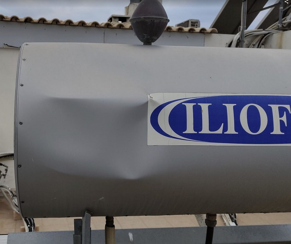

greekfragma Δημοσ. 2 Δεκεμβρίου 2020 Δημοσ. 2 Δεκεμβρίου 2020 (επεξεργασμένο) Houston we got a problem. Γιατί στραπατσαρίστηκε έτσι το καζάνι; Οι καθρέφτες δείχνουν υγιέστατοι. Η μάρκα βέβαια είναι "μαρκαμεκαψες" Επεξ/σία 2 Δεκεμβρίου 2020 από greekfragma
