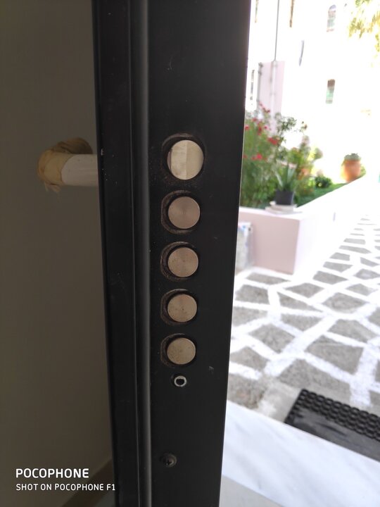

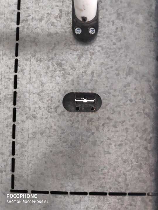

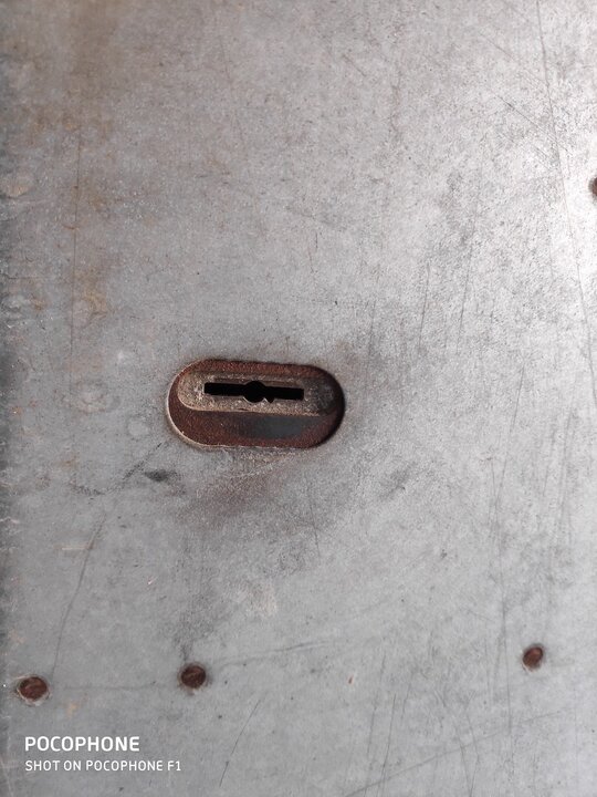

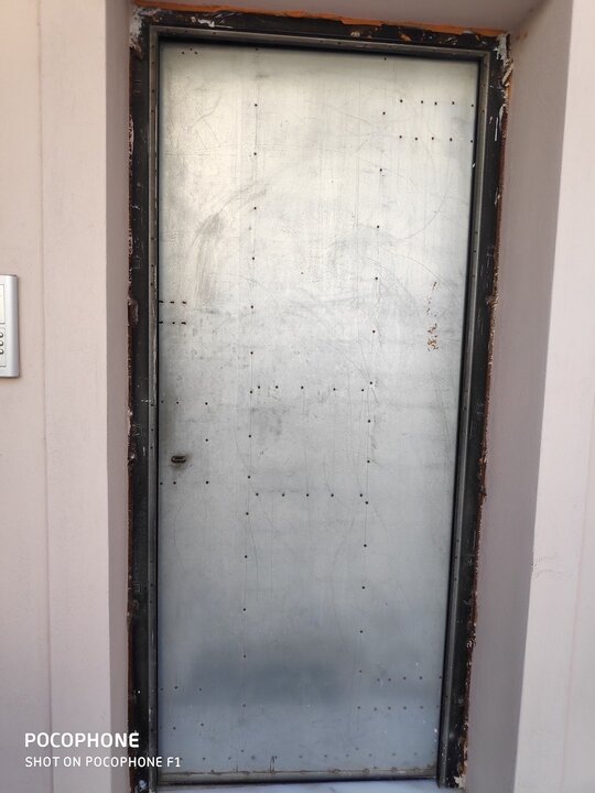

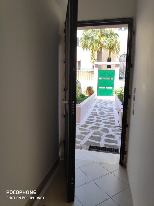

18 ώρες πριν, ahill2 είπε
Καλησπέρα στην παρέα,διαβάζω το νήμα εδώ και πολλούς μήνες μιάς και σκεπτόμουν την αλλαγή της κλειδαριάς που έχω (cisa κλειδι χρηματοκιβωτιου) με κάτι καλύτερο μιας και ουκ ολίγες φορές έχουν γίνει ληστείες στην περιοχή μου.
Αλλά όσο διάβαζα και με τον καιρό να περνάει άρχισα να αναρωτιέμαι αν είναι καλύτερο να αλλάξω ολόκληρη την πόρτα εισόδου+κλειδαριά και να εξηγήσω,όπως θα δείτε παρακάτω σε φωτό η πόρτα εισόδου δεν ντύθηκε ποτέ,με αποτέλεσμα τώρα όπου και να πάω να ζητάνε 600 ευρώ για το ντύσιμο(αλουμίνιο έξω, φύλλο νοβοπαν ή ότι βαζουν μέσα)+λαμπά και κυπρί.
Εσείς τι προτείνετε να κάνω?Υπάρχει κάποιος με λογικές τιμές στο ντύσιμο πόρτας?Αν ναι για να μην παραβιάσουμε τους όρους του νήματος στείλτε μου πμ.Αν όχι τότε όταν μιλάμε για καινούργια πόρτα μεσα συμπεριλαμβάνεται και η κάσα ντυμένη κτλ.στις τιμές τον 600 ευρώ πχ. που έχω δει εδώ μέσα για πόρτα?
Οσον αφορά κλειδαριές αν παραμείνω με την πόρτα που έχω τί μπορώ να βάλω?
Ευχαριστώ.
Καλησπέρα.
Δεν γνωρίζω από τιμές επενδύσεων, απλά ξέρω ότι οι επενδύσεις αλουμινίου (ειδικά αν έχουν και εμφάνιση ξύλου) είναι αρκετά ακριβές. Ενδεικτικά, σε καινούριες πόρτες έχω ακούω για επιπλέον χρέωση 200~300€ μόνο για να μπει επένδυση αλουμινίου εξωτερικά, αντί για απλή laminate. Οπότε και να δεις για καινούρια πόρτα τώρα, ακόμα και απλής θωράκισης να είναι η πόρτα, μαζί με επένδυση αλουμινίου δεν νομίζω να σου βγει κάτω από 800€. Χοντρικά οι τιμές, από αυτά που ακούω.
Τώρα έχετε πόρτα GoldenDoor, απλής θωράκισης. Είναι γνωστό μοντέλο θωράκισης της GD με δύο μεγάλους κοιλοδοκούς αριστερά και δεξιά και έναν κάθετο στη μέση. Και 3mm μαγγάνιο στην κλειδαριά. Δεν είναι κάτι ιδιαίτερο από άποψη θωράκισης, πάντως είναι καλύτερη του μέσου όρου των πορτών ασφαλείας που υπάρχουν εκεί έξω. Οπότε, αν είναι να δώσεις πάλι ~800€ (με επένδυση αλουμινίου) για καινούρια, παίζει να πάρεις και χειρότερη πόρτα τώρα (από άποψη θωράκισης πάντα).
Η επένδυση αλουμινίου είναι απαραίτητη; Μένετε κάπου παραλιακά ή σε μέρος με τόση πολύ υγρασία;
Πιθανώς τα 600€ που σας ζήτησαν να είναι εντός "λογικού" πλαισίου, αλλά προσωπικά δεν θα τα έδινα. Στην περίπτωση σας, θα σκεφτόμουν μήπως βάλω εξωτερικά κόντρα πλακέ θαλάσσης και εσωτερικά μία laminate επιφάνεια.
Επίσης, εννοείται πως η αλλαγή κλειδαριάς είναι απαραίτητη. Αυτή που έχετε ανοίγει χωρίς ζημιά και σχετικά γρήγορα για κάποιον που έχει εμπειρία.
Οπότε προτείνω:
- Κόντρα πλακέ θαλάσσης εξωτερικά και ότι νομίζετε εσωτερικά.
- Αλλαγή της κλειδαριάς, είτε με κλειδαριά κυλίνδρου, είτε με κλειδαριά Omega Plus. Άμεσα. Καλό είναι πρώτα να μπουν οι επενδύσεις.

Καλησπέρα και ευχαριστώ για την απάντηση επι του θέματος,περιμένω δυο προσφορες μέχρι την τρίτη για το ντύσιμο κτλ. πάντως αν έχεις κανέναν που θα το έφτιαχνε μέχρι 400 στείλε πμ.
Οσον αφορά τις κλειδαριές evva ks4 ,omega plus και abloy protec 2 ειναι απο τους πολυ καλούς,αλλά ο evva ks4+abloy είναι κύλινδροι και δεν μπαίνουν έτσι στην πόρτα μου σωστά?Θα πρέπει να αλλάξει η κλειδαριά.
Για αυτό ζητάω τα φώτα σας,κάπου κάποτε είχες  πεί (σε κάποιον)ότι είναι καλύτερο να βάλει μια ks4 αντί μια omega plus.
@swayback Καλησπέρα και ευχαριστώ για την απάντηση,εσυ ο mclein+alejandro είσαστε πραγματικα η ψυχή αυτού του νήματος.
Γέρακα μένω ανάμεσα απο υμηττό και πεντέλη, αλουμίνιο απο έξω λέγαμε να βάλουμε γιατί η πόρτα βρέχεται ... όταν βρέχει ,όχι τιποτα τρελό αλλά ειπαμε για καλύτερα να βάλουμε αλουμίνιο,η τιμή ήταν για αλουμίνιο σε κλασικό απλό σχέδιο λευκή ή απαλό γκρί,όχι χρώμα ξύλου.
Επεξ/σία από ahill2
10 λεπτά πριν, ahill2 είπε
Για αυτό ζητάω τα φώτα σας,κάπου κάποτε είχες  πεί (σε άποιον)ότι είναι καλύτερο να βάλει μια ks4 αντί μια omega plus.
Αν το σπιτι παιζει μπαλα στο Γερακα που ειναι η υπογραφη σου & με δεδομενο οτι θα πεσει χρημα για οσα λειπουν απο την πορτα...
μαλλον καλυτερη λυση (συνυπολογιζοντας το οικονομικο == VfM) ειναι η Omega Plus ειτε οπως ειναι - ειτε με καποιο μαγνητικο εαν υπαρχουν υπεβολικες φοβιες.
βλεπω η πορτα βρεχεται ή επηρεαζεται πολυ απο υγρασια μιας κ η υφισταμενη cisa ειναι σκουριασμενη αρα η κλειδαρια κυλινδρου θα θελει μεγαλυτερη περιποιηση απο την μηδενικη τωρα & σε σχεση με μια Omega οπου απλα θα απαιτειται στοιχειωδης προσοχη στα κλειδια.
