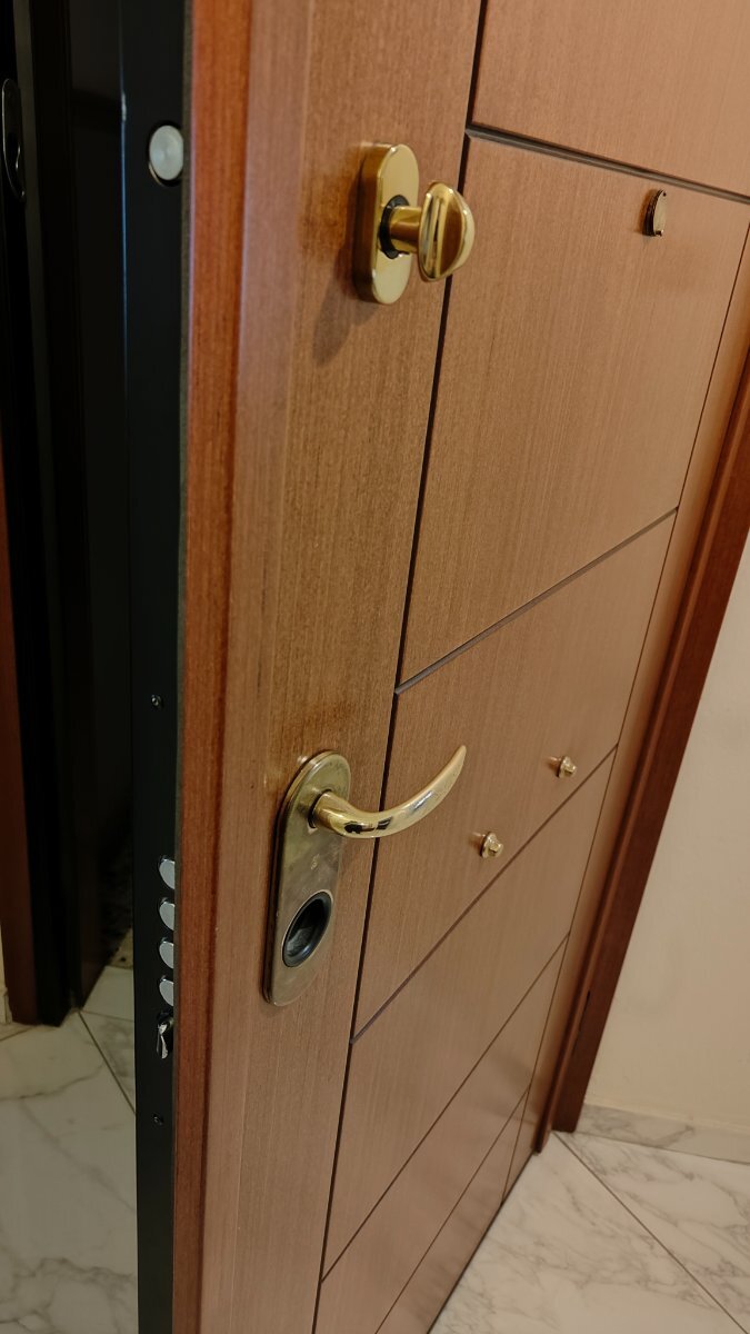

Επιβεβαιώνω τα παραπάνω λεγόμενα ως πελάτης του Σ. με παρόμοιο πακέτο (κρίμα που δεν μου περισσεύανε να βάλω και την αυτόματη της abloy). Άψογη σε όλα η πόρτα και τα επιμέρους υλικά της, άψογη εγκατάσταση.
Παρτε και 2 φωτος απο το πριν και το μετα. Μεγαλυτερη πορτα απο την προηγουμενη, πραγματικά πολυ βαρια πορτα το καταλαβαινεις οταν πας να την ανοιξεις 🤣. Ευχαριστώ τον @mclein² για τις συμβουλές του τοτε, να βάλουμε την μηχανική abloy κλειδαριά, πραγματικά 0 προβληματα μεχρι και σημερα. door2.jpeg.fb33c4cd73e4135698c4c299dc55d788.jpegdoor.jpg.07be79bd43d4706f8b3c6b9458d0e9b0.jpg
