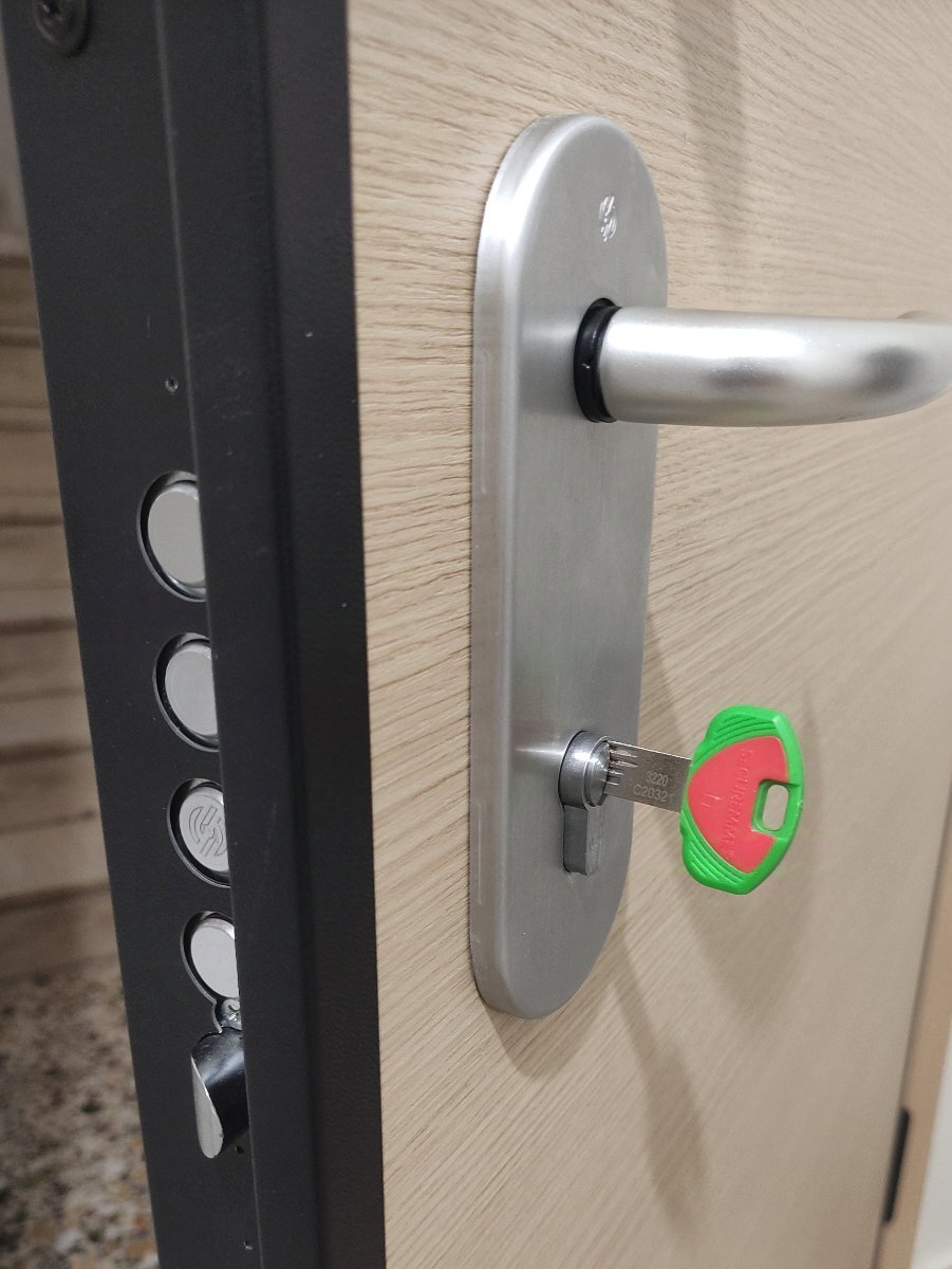

16 hours ago, adok13 said:
εχουμε βαλει 2 πορτες απο τον balomeno και διαλυσανες και στις 2 τα πομολα.
στη μια εχει κρεμασει προς τα κατω ο μηχανισμος με αποτελεσμα οταν κατεβαζω το χερουλι να μην  ανοιγει μεχρι τερμα η γλωσσα και να μην ανοιγει η ποιρτα.Στην αλλη διαλυσανε οι ξυλοβιδες που κρατιεται το χερουλι.
φοβερη ποιοτητα ο BALOMENOS.
για seervice πρεπι να φωναξω απο αυτους η μπορω να βρω καποια αλλη εταιρια?
λογικα δεν μιλαμε για καλη χρηση.
σιγουρα του balomenos οι πορτες δεν ηταν κορυφαιες αλλα ηταν αρκετα πανω απο το Μ.Ο.
τωρα δεν μπορεις να τους φωναξεις γιατι εκλεισε η εταιρεια.
δηλαδη στο πομολο , 2 ατομα που απλα ανοιγοκλεινουμε νορμαλ τη πορτα τι κακη χηση θα μπορουσαμε να κανουμε?

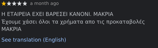

Μάλιστα, δεν το γνώριζα. Παει και αυτος.. Κρίμα για τους υπάλληλους 😢
To site του παντως ακομα υπαρχει, αλλα για να το λες σίγουρα κατι παραπάνω απο εμας γνωρίζεις  :)
Edit: Απο οτι διαβάζω στις αξιολογήσεις, μάλλον εχει πεθάνει το "κεφάλι" και έκλεισαν ολα τα καταστήματα!. Προσοχή γιατι διαβάζω οτι εχουν παρει λεφτα απο τον κοσμο σε κάποια μαγαζιά (προκαταβολές, κλπ) και έχουν εξαφανιστεί. Ολα αυτα τα αναφέρω ενδεικτικά απο τις αξιολογήσεις χωρις να γνωρίζω αν ειναι αλήθεια η ψέματα, άπλα τον νου σας! Screenshot from 2024-09-16 12-40-37.png

βαλε φωτο την πορτα / την κλειδαρια οτι μπορεις να σου πω μια αποψη :)
μπορει να εχει φυγει απλα το καρε απο μεσα, μπορει να εχει σπασει το καρε, μπορει να εφυγε απλα του χερουλιου το καρε...γενικα μπορει να ειναι πολλα τα θεματα.

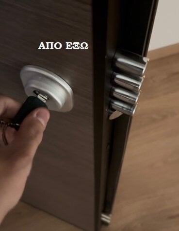

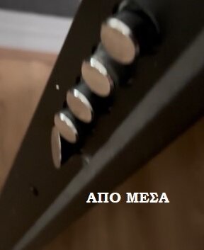

Καλησπέρα, έχω μια καινούργια πόρτα ασφαλείας. Το πρόβλημα που πρόσεξα πρόσφατα , δεν το είχα παρατηρήσει αν το έκανε πάντα, είναι το εξής: το κλειδί κλειδώνει κανονικά απέξω και ξεκλειδώνει (οι πύροι βγαίνουν εντελώς έξω και το κλειδί βγαίνει κανονικά). Από μέσα όμως, όταν προσπαθείς να κλειδώσεις, οι πύροι βγαίνουν μόνο στο 1/4 και το κλειδί δεν βγαίνει. Το παράξενο είναι ότι, αν κλειδώσεις εντελώς απέξω, μετά μπορείς να ξεκλειδώσεις κανονικά από μέσα. Είναι έτσι φτιαγμένη η κλειδαριά ή υπάρχει κάποιο πρόβλημα;
κατι δεν παει καλα...
ΙΣΩΣ ειναι και επικινδυνο αν πχ ειναι ξεβιδωτος ο κυλινδρος κλπ κλπ
