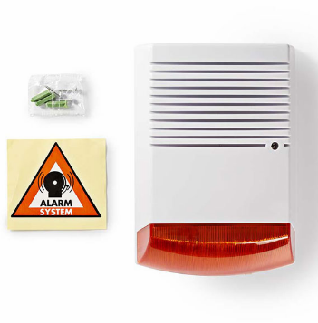

βαλε εξω απο την πορτα σου και οσο ποιο ψηλά γινεται μια σειρήνα Dummy που παίρνει μπαταρίες μεσα και εχει και λαμπάκι και θα ειναι σαν να εχεις συναγερμό.😉

εδω ανοιγουν σπιτια σε 2 λεπτα με κατι ρολλά ασφαλειας και νομιζετε οτι δεν ξερουν την διαφορα των dummy απο τα κανονικα ? Ασε που πλεον εχουμε δει απειρα video να βαραει συναγερμος και να συνεχιζουν ανενόχλητοι.
Αν σε βαλουν στο ματι, θα στο ανοίξουν το σπιτι οτι και να εχεις βαλει. Αλλα σαν πρώην συναγερμαντζης εχω να σου πω οτι εχει dummy σειρήνες που δεν ξεχωρίζουν απο τις κανονικές και θα αποτρέψουν εναν διαρρήκτη που θα παει για γρήγορη παραβίαση. Επίσης στόχος του συναγερμου δεν είναι τοσο να βαρέσει τη σειρήνα αλλα να ειδοποιήσει το ΚΛΣ οτι υπάρχει παραβίαση ωστε να ειδοποιηθεί ο ιδιοκτήτης και έπειτα η αστυνομία. Για αυτο και σε κάποιες χωρες απαγορευονται απο τον νομο οι εξ.σειρηνες στους συναγερμούς (για λογους ηχορύπανσης).

Ναι αλλα οπως και να εχει μια σειρήνα που χτυπάει ξερει ο διαρρήκτης οτι ο χρονος του ειναι μειωμένος καθως εχει ειδοποιηθεί η αστυνομία. Ενω αν δεν υπαρχει συναγερμός ξερει οτι εχει παραπάνω χρονο για να ψαξει τον χωρο. Οποτε δεν ειναι το ιδιο πράγμα.
