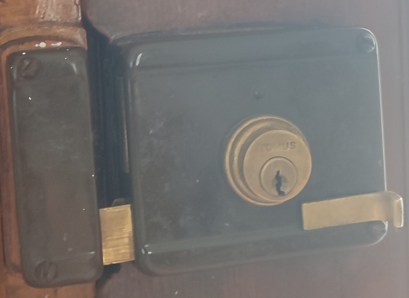

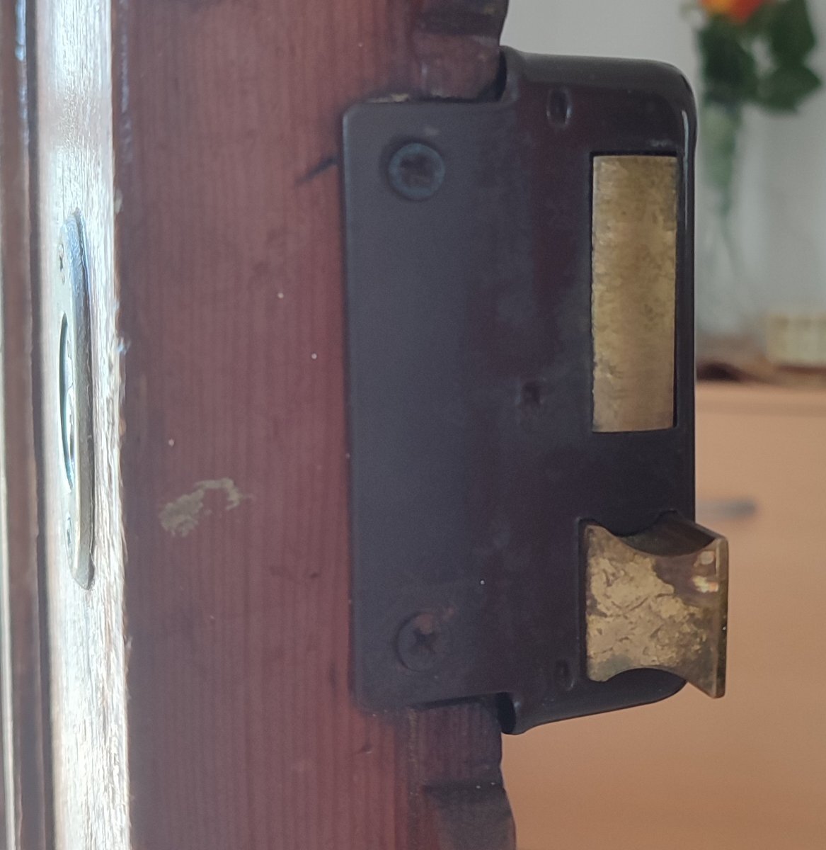

Πάλι πόρτα από το χωριό, για την θεία μας πλεον... Τι μπορούμε να βάλουμε εκτός από κουτιαστη κλειδαριά σε ξύλινη πόρτα;
Λέμε να αλλάξουμε αυτή που έχει με απλά κλειδιά και να βάλουμε μια με μεγαλύτερη ασφάλεια (είδα της cisa με 3d κλειδιά).
Ευχαριστώ πολύ

μην την αλλαξεις !
εαν θες & βρεις μαστορα, βαλε μια προσθετη για ξυλινη πορτα.
ειτε με κλειδι τυπου χρηματοκιβωτιου κατα προτιμηση securemme
ειτε προσθετη κυλινδρου με defender
18 hours ago, nkaral said:

Δεν θα την αλλάζαμε αλλά έχει δώσει το κλειδί σε όλο το χωριό...
Τις προάλλες είχε μπει μια ξαδέρφη της σπίτι και την περίμενε... Και επειδή δεν την περίμενε πήγε να μείνει στον τόπο.. .Και πάλι καλά που δεν πήγα εγώ με την σκύλα που όταν μπαίνω σπίτι την αφήνω ελεύθερη, να την βρει και να της επιτεθεί.
Έλεγα για μια σαν αυτή πρακτικά να αλλάξουμε κλειδί.
Έχει και πρόσθετη αλλά έχει χάσει το κλειδί προ δεκαετίας. Και της είχα βάλει ένα σύρτη για όταν είναι μέσα.
καλη προταση η κουτιαστη με το κυλινδρακι αστραλ αν μπορεις να βρεις τα σωστα κεντρα για να μην πακετωθεις στο σκαψιμο / δεν ηξερα οτι υπαρχει στα 30 ~ 35 ευρω αυτη η κλειδαρια.
εφοσον εχει προσθετη, τη βγαζεις - τη μετρας & παιρνεις μια ιδια.
