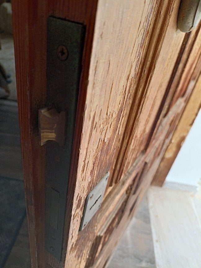

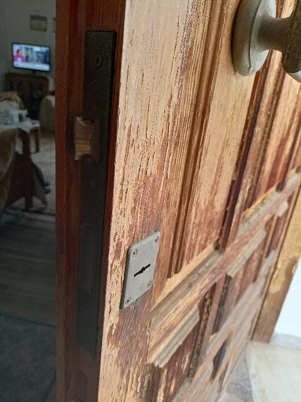

Καλησπέρα! Τι προτείνετε για αυτή την ξύλινη πόρτα? Εξοχική κατοικία. Αλλαγή γιατί έχω δώσει το κλειδί στο μάστορα για δουλειές.
Ευχαριστώ
Επεξ/σία από F117
15 λεπτά πριν, F117 είπε
Ευχαριστώ

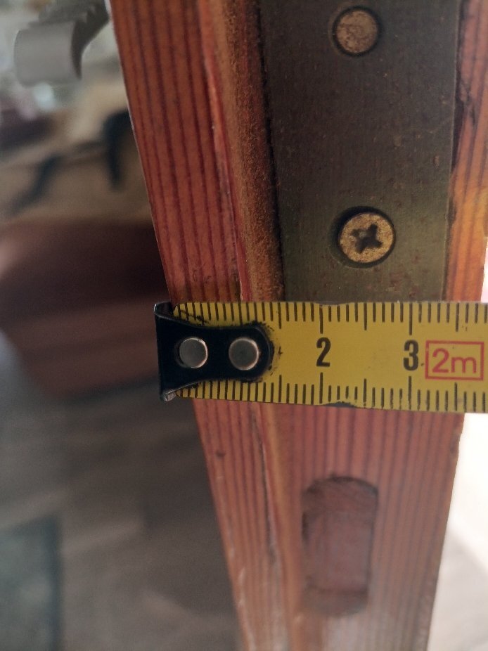

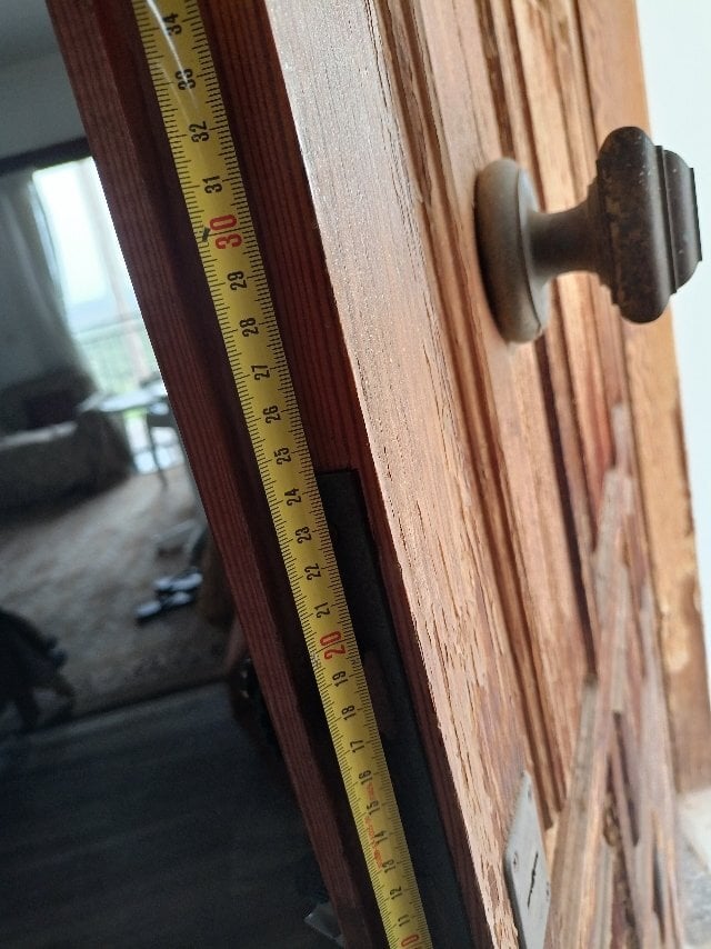

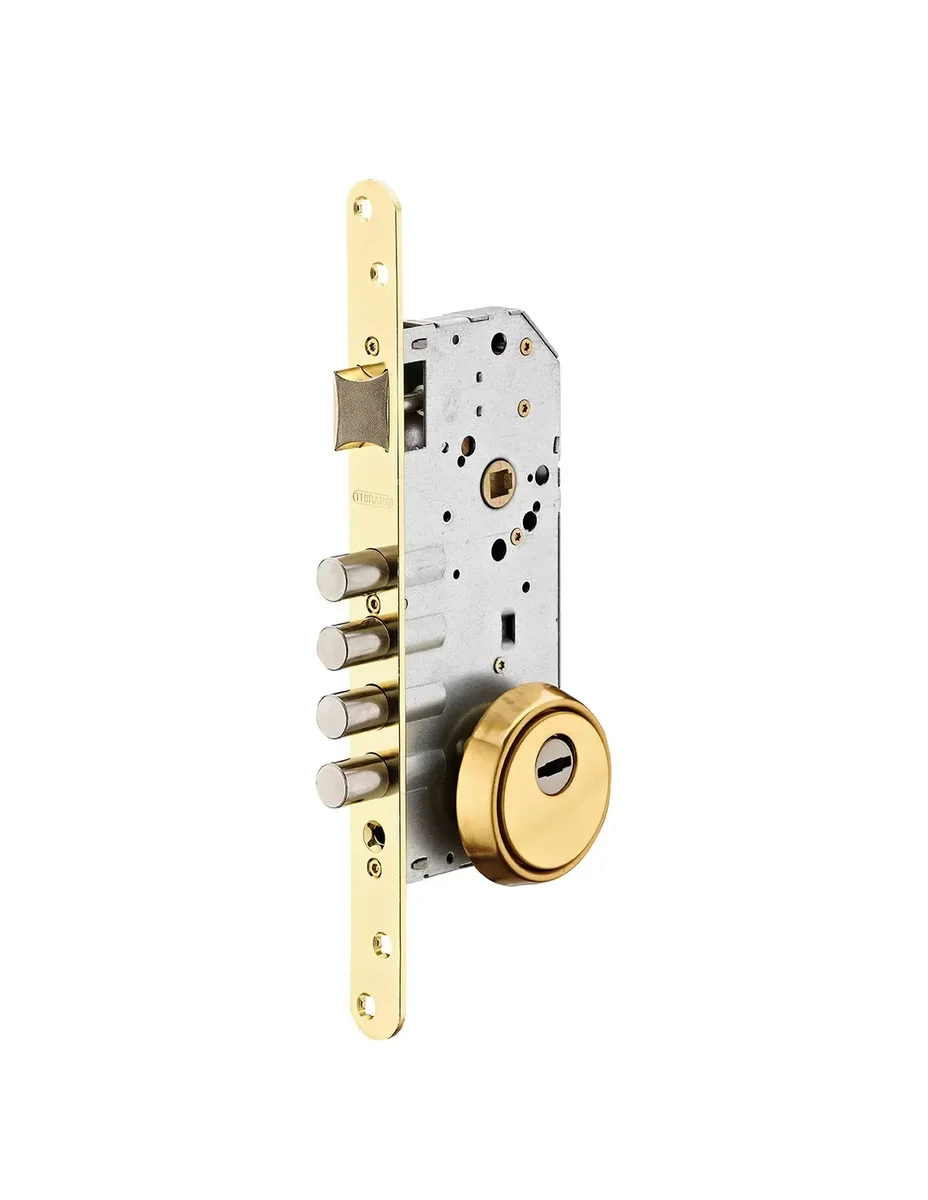

Μπορεις να βαλεις μια κλειδαρια κυλινδρου με defender για ξύλινες πορτες με κοστος αγοράς απο 35 εως και 75 ανάλογα την ποιότητα που θέλεις, και να βαλεις και κύλινδρο της επιλογής σου.
Μπορει να θελει και λίγο σκάψιμο η πόρτα για να μπει, το ξυλο δουλεύετε εύκολα με ενα σκαρπέλο. οπως εχεις μετρήσει μετρα και μπροστα εκει που μπαινει το κλειδι να δουμε πόσους πόντους ειναι
Παράδειγμα της κλειδαριάς (50 x 85) με κέντρο 50.
Επεξ/σία από Petros Electron
Έχω κι εγώ μια τέτοια στο χωριό, να υποθέσω τη χτυπάει ήλιος ολόκληρη;
Ωραία πράγματα αλλά θέλουν συντήρηση.
16 λεπτά πριν, F117 είπε
34 χρόνια+ . Το θέμα είναι ότι έχει "πέσει" ...πετσικαρει πώς να το πω ....και κανονικά θέλει βγάλσιμο και φτιαξιμο...αλλά θέλει μαραγκό κανονικό για να γίνει αυτό
Θελει βγαλσιμο, ξυσιμο, στοκαρισμα, βαψιμο και μετα καποια προστατευτικο απο επανω τυπου βερνικι ξυλου κτλ το οποιο καλο ειναι να ανανεωται περιοδικα. Ηταν σε ιδια και χειροτερη ελαφρως κατασταση η ξυλινη εξωπορτα στο χωριο ηλικιας 40+ ετων χωρις καμια περιποιηση. Οταν μπηκε η τεντα απεξω μετα την επισκευη της καπως μειωθηκε η φθορα καθως πλεον δεν τρωει απευθειας ολο τον ηλιο και τη βροχη.
Βροχή ευτυχώς δεν τρώει.... αλλά.....πούναι ο Μαραγκός στα πέριξ της Καλαμάτας....??και βγάλε βάλε 1-2 μέρες....δεν γίνεται να μείνουμε με κουρελου...
Υγ. Η βασική δουλειά είναι ότι πρέπει να ξεμονταριστει και ν ξαδεθει... Τα ξυσιματα στοκαρισματα τα έκανα κ εγώ... αλλά....
Επεξ/σία από F117
