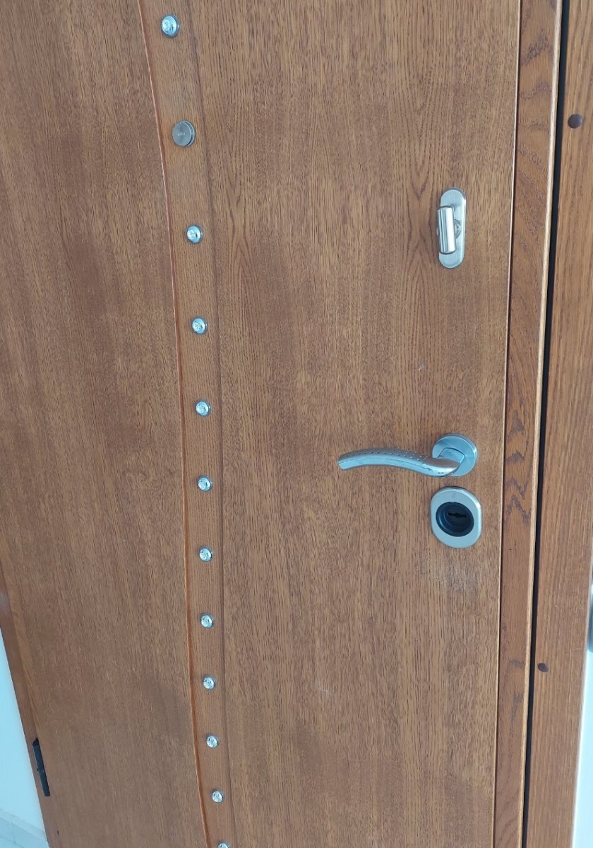

panagiof Δημοσ. 19 Ιουνίου 2024 Δημοσ. 19 Ιουνίου 2024 Καλημέρα και απο μένα... Τεραστιο thread κι εχω προσπαθήσει να το παρακολουθήσω όσο μπορώ. Φοβερές πληροφορίες. Θα θελα κι εγω τα φωτα σας οσο μπορείτε. Απευθυνθηκα προσφάτως στον κατασκευαστή της πορτας (Χαλκιάς) για επισκευη, μιας και τρίζει αρκετά κι έχει κάτσει ο κάτω μεντεσές και μου δωσε μια προσφορα 100+φπα για λαδωμα ρεγουλαρισμα κλπ χωρίς αντικαταστασεις απ οσο κατάλαβα. Για την επισκευή μπορω να απευθυνθώ κι αλλου? Μετά του πα και για αλλαγη συστήματος κλειδαριάς και μου στειλε μια προσφορα για iseo κλειδαρια και r500 ή r90 αφαλό στα 400 και 500 ευρω + φπα αντίστοιχα, τα οποια μου φαίνονται υπερβολικά πολλά. Η ππρτα ειναι 65 χιλ απο ακρη ως κέντρο αφαλου. Παρεμπιπτόντως το σπίτι ειναι στο Μενίδι.... Οπότε θα ηθελα τα φώτα σας για επιλογη ενος καλου πακέτου κλειδαριάς αφαλου defender λογω επιλογης κι αν έχετε κάποια πρόταση στον ποιον να απευθυνθώ.
Doubt Δημοσ. 19 Ιουνίου 2024 Δημοσ. 19 Ιουνίου 2024 49 λεπτά πριν, panagiof είπε Παρεμπιπτόντως το σπίτι ειναι στο Μενίδι.... 1 9
Petros Electron Δημοσ. 19 Ιουνίου 2024 Δημοσ. 19 Ιουνίου 2024 1 ώρα πριν, panagiof είπε Καλημέρα και απο μένα... Τεραστιο thread κι εχω προσπαθήσει να το παρακολουθήσω όσο μπορώ. Φοβερές πληροφορίες. Θα θελα κι εγω τα φωτα σας οσο μπορείτε. Απευθυνθηκα προσφάτως στον κατασκευαστή της πορτας (Χαλκιάς) για επισκευη, μιας και τρίζει αρκετά κι έχει κάτσει ο κάτω μεντεσές και μου δωσε μια προσφορα 100+φπα για λαδωμα ρεγουλαρισμα κλπ χωρίς αντικαταστασεις απ οσο κατάλαβα. Για την επισκευή μπορω να απευθυνθώ κι αλλου? Μετά του πα και για αλλαγη συστήματος κλειδαριάς και μου στειλε μια προσφορα για iseo κλειδαρια και r500 ή r90 αφαλό στα 400 και 500 ευρω + φπα αντίστοιχα, τα οποια μου φαίνονται υπερβολικά πολλά. Η ππρτα ειναι 65 χιλ απο ακρη ως κέντρο αφαλου. Παρεμπιπτόντως το σπίτι ειναι στο Μενίδι.... Οπότε θα ηθελα τα φώτα σας για επιλογη ενος καλου πακέτου κλειδαριάς αφαλου defender λογω επιλογης κι αν έχετε κάποια πρόταση στον ποιον να απευθυνθώ. ο καπλαμάς της πόρτας εχει στραβώσει λιγο (απο το κακο του🤣) ή ετσι ειναι το σχεδιο και μου φαίνεται?. 100 ευρωπουλα πάντως για λιγο λαδι και ρύθμιση μου φαίνονται πολλά 🤷♂️. Μπορείς και μόνος σου να το κάνεις.. Οι μεντεσέδες ρυθμίζονται συνηθως με ενα κλειδι τυπου allen. 😎 Μόλις τώρα, Petros Electron είπε Μετά του πα και για αλλαγη συστήματος κλειδαριάς και μου στειλε μια προσφορα για iseo κλειδαρια και r500 ή r90 αφαλό στα 400 και 500 ευρω + φπα αντίστοιχα, τα οποια μου φαίνονται υπερβολικά πολλά. Η ππρτα ειναι 65 χιλ απο ακρη ως κέντρο αφαλου. Μακρια και αγαπημένα.. Με αυτα τα λεφτα βαζεις προϊόντα απο το πολύ πάνω ράφι.. Defender δεν θα εχει?. Η το.. ξεχασε? 🤣 1
mclein² Δημοσ. 19 Ιουνίου 2024 Δημοσ. 19 Ιουνίου 2024 1 hour ago, Petros Electron said: ο καπλαμάς της πόρτας εχει στραβώσει λιγο (απο το κακο του🤣) ή ετσι ειναι το σχεδιο και μου φαίνεται?. 100 ευρωπουλα πάντως για λιγο λαδι και ρύθμιση μου φαίνονται πολλά 🤷♂️. το σχεδιο ειναι.... 1
