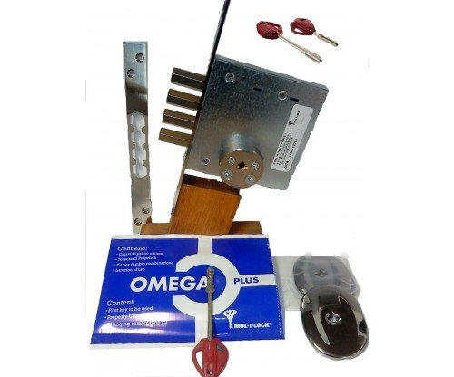

FanisK93 Δημοσ. 1 Ιουνίου 2024 Δημοσ. 1 Ιουνίου 2024 Guys τα φώτα σας. Εχω εδω και πέντε χρόνια omega plus. Θεωρείται ακόμα αξιόπιστη ή καλο θα ήταν να αλλαξω. Σκεφτόμουν να της έβαζα μονο defender γιατι δεν εχει.
Petros Electron Δημοσ. 1 Ιουνίου 2024 Δημοσ. 1 Ιουνίου 2024 6 λεπτά πριν, FanisK93 είπε Guys τα φώτα σας. Εχω εδω και πέντε χρόνια omega plus. Θεωρείται ακόμα αξιόπιστη ή καλο θα ήταν να αλλαξω. Σκεφτόμουν να της έβαζα μονο defender γιατι δεν εχει. Μια χαρά είσαι. Αποδεδειγμένη κλειδαριά οτι δεν ανοίγει χωρίς τρύπημα. Defender ναι, μπορείς να βαλεις απο το απλό μεχρι και μαγνητικό. Ανάλογα τι λεφτά θέλεις να δωσεις και τι επίπεδο ασφάλειας και άνεσης θελεις.
mclein² Δημοσ. 1 Ιουνίου 2024 Δημοσ. 1 Ιουνίου 2024 19 minutes ago, FanisK93 said: Guys τα φώτα σας. Εχω εδω και πέντε χρόνια omega plus. Θεωρείται ακόμα αξιόπιστη ή καλο θα ήταν να αλλαξω. Σκεφτόμουν να της έβαζα μονο defender γιατι δεν εχει. αξιοπιστη ειναι. κλειδια ομως κατι μ@λ@κες καλοθελητες κλειδαραδες της φακης βγαζουν χωρις καρτες. αυτο ειναι προβλημα ετσι κι αλλιως, το οτι χαθηκε το πατενταρισμα αρα η παραχαραξη ΙΣΩΣ να ειναι κοντα. δε μπορω να πω να την αλλαξεις, ουτε οτι ειναι για τα σκουπιδια, ουτε οτι θα την παραβιασουν - τα δεδομενα δεν ειναι καλα. 1

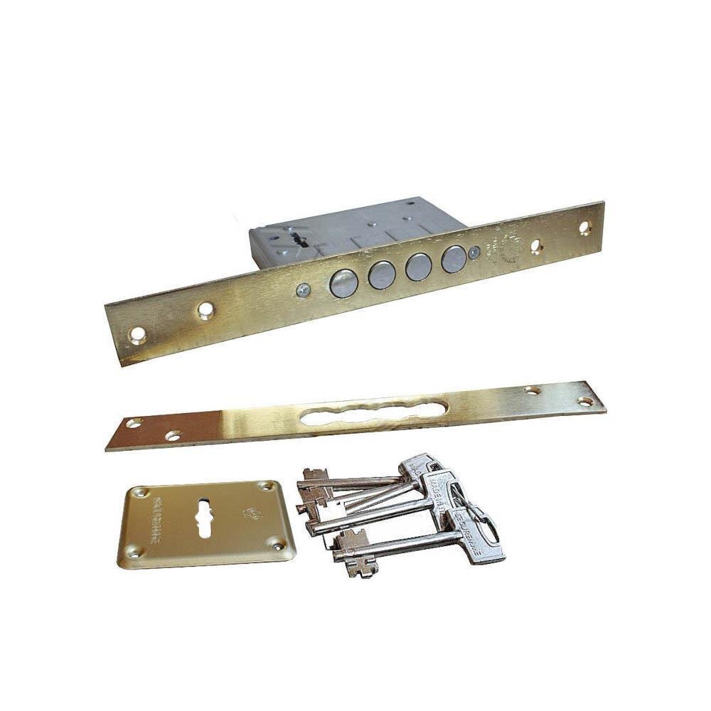

zio10 Δημοσ. 1 Ιουνίου 2024 Δημοσ. 1 Ιουνίου 2024 Καλησπέρα σε όλους, η πόρτα του σπιτιού μου έχει εκτός από την κλασική κλειδαριά και μια ακόμα πιο πάνω από την οποία έχω ένα μόνο κλειδί. Βγαίνουν αντικλείδια από τέτοια κλειδαριά ή πρέπει να βάλω καινούργια. Μοιάζει με αυτή
xsterg Δημοσ. 1 Ιουνίου 2024 Δημοσ. 1 Ιουνίου 2024 29 λεπτά πριν, zio10 είπε Καλησπέρα σε όλους, η πόρτα του σπιτιού μου έχει εκτός από την κλασική κλειδαριά και μια ακόμα πιο πάνω από την οποία έχω ένα μόνο κλειδί. Βγαίνουν αντικλείδια από τέτοια κλειδαριά ή πρέπει να βάλω καινούργια. Μοιάζει με αυτή ναι φιλε μου, βγαινουν αντικλειδια σε αυτην ευκολα. ειναι ομως παλιας τεχνολογιας. θα σου ελεγα να την αλλαξεις και να παρεις κατι πιο συγχρονο. ενας εμπειρος διαρρηκτης την ανοιγει σχετικα ευκολα. 1 1
Petros Electron Δημοσ. 1 Ιουνίου 2024 Δημοσ. 1 Ιουνίου 2024 (επεξεργασμένο) 52 λεπτά πριν, zio10 είπε Καλησπέρα σε όλους, η πόρτα του σπιτιού μου έχει εκτός από την κλασική κλειδαριά και μια ακόμα πιο πάνω από την οποία έχω ένα μόνο κλειδί. Βγαίνουν αντικλείδια από τέτοια κλειδαριά ή πρέπει να βάλω καινούργια. Μοιάζει με αυτή Κανε αναβάθμιση με την Exagono Omega plus. Το καλυτερο βεβαια θα ηταν να βαλεις μια πορτα ασφαλειας. Επεξ/σία 1 Ιουνίου 2024 από Petros Electron 1

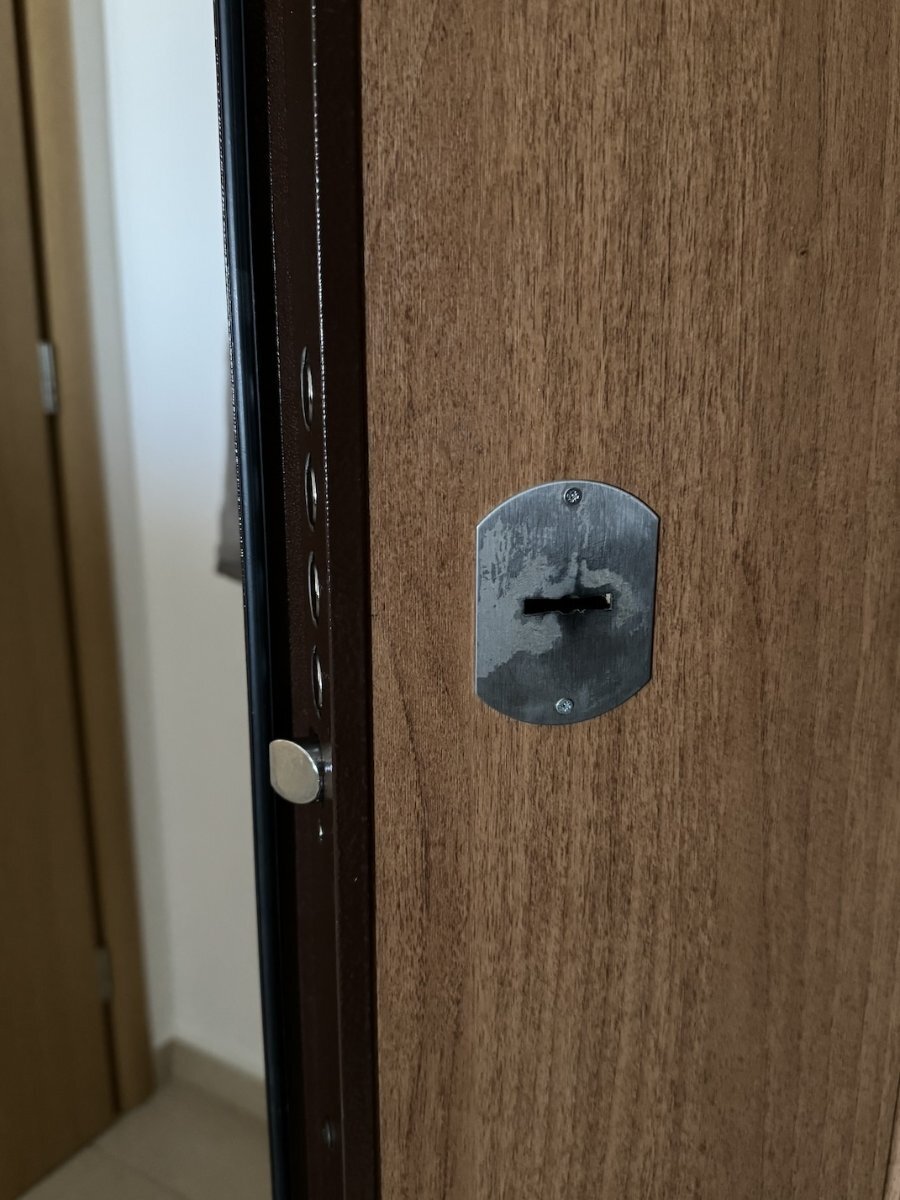

hazaridi Δημοσ. 1 Ιουνίου 2024 Δημοσ. 1 Ιουνίου 2024 Πόρτα ασφαλείας δεν κλείνει με την γλώσσα αλλά μόνο εάν γυρίσω το κλειδί και βγούν οι πύρροι, έφερα τεχνικό να ρυθμίσει το αντίκρυσμα αλλά τίποτε, δεν κλείνει , ρυθμίσαμε επίσης και τους μεντεσέδες με άλεν αλλά πάλι δεν κλείνει. Εκείνο που φαίνεται είναι ότι η γλώσσα φθάνει οριακά στο αντίκρυσμα, δεν βλέπω να υπάρχει ρύθμιση να μετακινηθεί όλη η πόρτα προς την κάσα ώστε να μπορεί η γλώσσα να μπεί μέσα στο αντίκρυσμα. Η Πόρτα είναι καινούρια, υπάρχει κάποια πρόταση από ειδικό; υπάρχει περίπτωση να αλλάξει η γλώσσα μόνο και να μπει μακρύτερη:
ekechagi Δημοσ. 1 Ιουνίου 2024 Δημοσ. 1 Ιουνίου 2024 Καινούργια πόρτα που δεν λειτουργεί σωστά, φωνάζεις αυτόν που την εγκατέστησε να τη ρυθμίσει, αλλιώς να την αντικαταστήσει. 1 1
