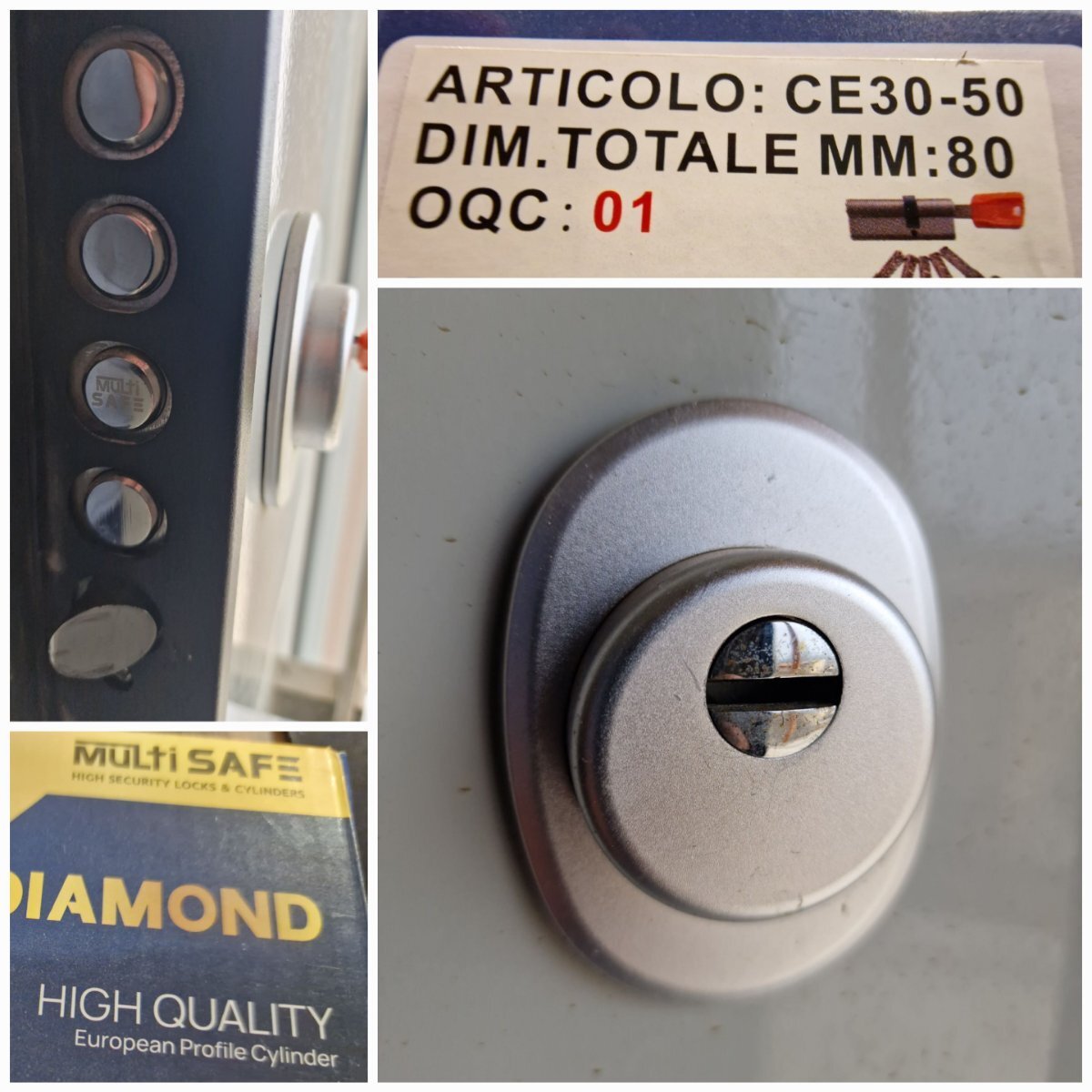

geotrvs Δημοσ. 24 Απριλίου 2024 Δημοσ. 24 Απριλίου 2024 (επεξεργασμένο) Καλησπέρα σε όλους!! Σε πόρτα ασφαλείας στο καινούργιο σπίτι μου, έγινε λάθος παράδοση κλειδιών σε σχέση με το κλειδί (για τους μαστορους). Τώρα που ήθελα να χρησιμοποιήσω απο τα 5 κλειδιά δυστυχώς δεν δουλεύουν. Έχουν χαθεί οπότε η πιο εφικτή λύση είναι να αλλάξω κύλινδρο. Η κλειδαριά και ο κύλινδρος (30-50) είναι multi safe. Η πόρτα έχει defender (χωρίς να είμαι γνώστης) οχι τίποτα το σπουδαίο φαντάζομαι. Πιστεύετε πρέπει να το αλλάξω; Αυτό που θέλω είναι να μου προτείνετε ένα καλό κύλινδρο για να έχω το κεφάλι μου ήσυχο. Το εύρος τιμής περιπου 150-200€ πάνω κάτω. Σας ευχαριστώ όλους εκ των προτέρων!! Επεξ/σία 24 Απριλίου 2024 από geotrvs Έκανα λάθος την επωνυμία της κλειδαριάς.
