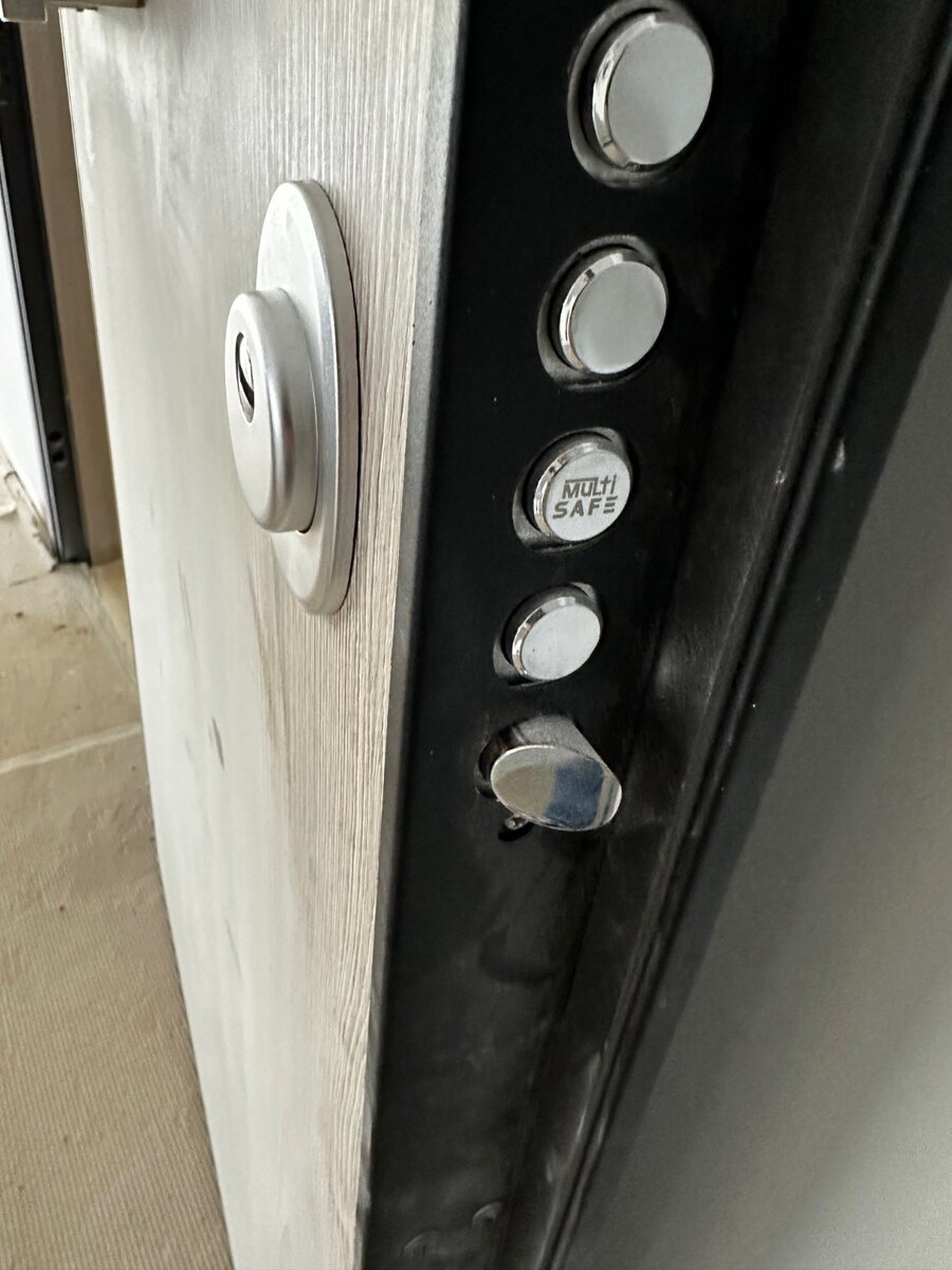

Καλημέρα και καλή Σαρακοστή σε όλους.
Ηθελα τα φώτα σας σχετικά με τις επιλογές που θα πρέπει να κάνω καθώς θέλω να αναβαθμίσω την ασφάλεια της θωρακισμένης μου εξωπορτας, που έχει εναν κύλινδρο Mottura Champions (oxi pro), ενα απλό defender και κλειδαριά όχι γραναζωτή. Το διαμερισμα βρισκεται στην ανατολική Θεσσαλονίκη και λόγω εργασιών ανακαινισης τα κλειδιά πέρασαν ήδη από 10-15 χέρια συνεργείων που έκαναν εργασίες. Άρα ο κύλινδρος ειναι το πρώτο που θα αλλάξει τις επόμενες ημέρες, καθώς επίσης θα αλλαχθούν και οι εξωτερικές επενδύσεις της πόρτας άρα ίσως ειναι ευκαιρία να περεταίρω αναβάθμισης.
Ο κατασκευαστής της πόρτας πρότεινε την ISEO R11 (30-50) στα 120€ και DISEC ΜG3551 στα 230€ το οποίο μου φάνηκε πολύπλοκο και ακριβό για να πώ την αλήθεια.
Εσεις τι θα προτείνατε?image.jpeg.6b547d4dd5706feb20697d3dc8d81949.jpegimage.jpeg.e46f883fdc08eef552393b144c7f5b35.jpeg

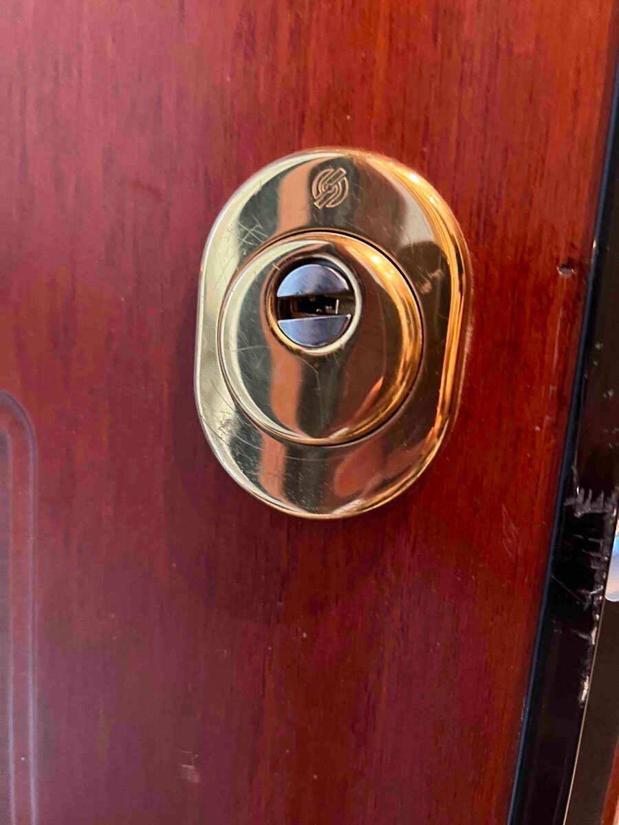

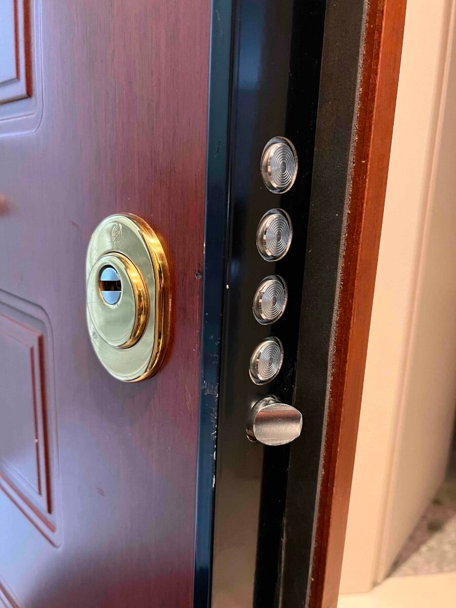

Καλησπέρα στην παρέα. Μπαίνει ο αδερφός μου σε καινούργιο σπίτι και του έχουν βάλει αυτή την κλειδαριά (δεν ξέρω για αφαλό). Την έψαξα σαν μάρκα αλλά δεν βρήκα κάτι Online. Η πόρτα λέει είναι απο EL Door. Ξέρει κανείς τι λέει ?
Ευχαριστώ.
