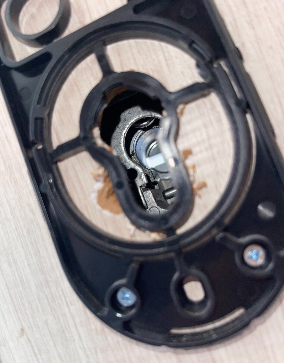

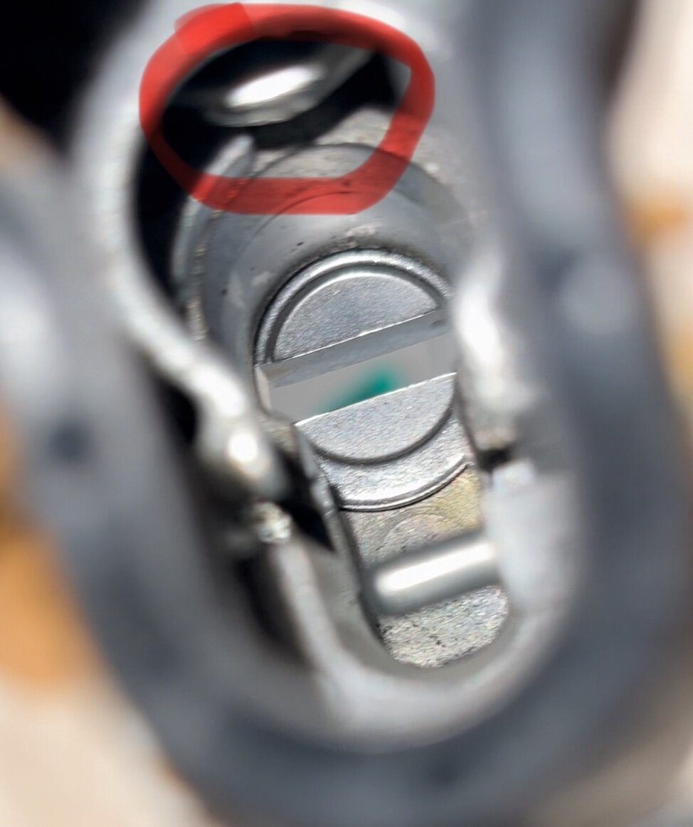

Στις 17/3/2024 στις 8:36 ΠΜ, mclein² είπε
δεν μπορεις να το δεις !
Εβγαλα τον κυλινδρο τελικά και παραθέτω τις φώτο. Μηπως ο καταπελτης ειναι το εξογκωματακι που διακρίνεται στο πανω μερος; Η κλειδαρια ειναι securemme και στο ταμπελακι εγραφε sello de gara… μεχρι εκει φαινόταν.
αυτο που κραταει τον κυλινδρο ειναι το ενα & αυτο που κινει ο κυλινδρος για να κλειδωσεις / ξεκλειδωσεις το αλλο.
επαναλαμβανω ΕΣΥ δεν μπορεις να δεις τον καταπελτη. μιλαμε για μια απλη κλειδαρια securemme - ουτε καν γραναζωτη εικαζω - οποτε αδικα παιδευεσαι !!!
