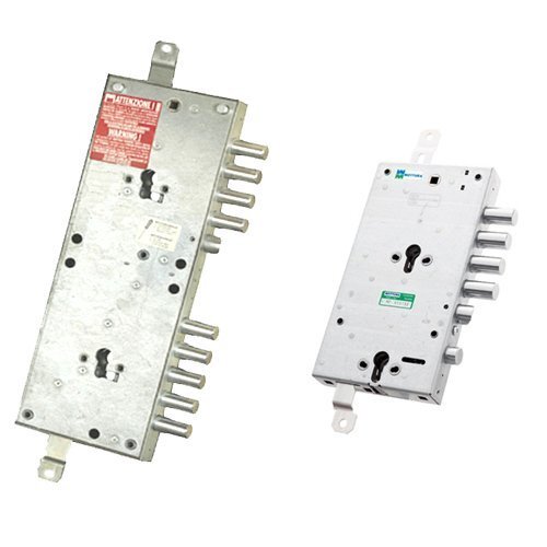

Menelaos83 Δημοσ. 15 Φεβρουαρίου 2024 Δημοσ. 15 Φεβρουαρίου 2024 24 λεπτά πριν, KarlBenz_Mer είπε Τι εννοείτε "έχω βάλει διπλή εδώ και αρκετά χρόνια?" Έχετε βάλει δύο κλειδαριές σε πόρτα ασφαλείας? Γίνεται κάτι τέτοιο εφόσον αρχικά η πόρτα ασφαλείας είχε μία κλειδαριά ή παραγγείλατε την πόρτα ασφαλείας εξ αρχής με δύο κλειδαριές? Εξαρχης παραγγελια με διπλη κλειδαρια.Η φωτο παρακατω ειναι απο την σελιδα εμπορου. 1 1
KarlBenz_Mer Δημοσ. 15 Φεβρουαρίου 2024 Δημοσ. 15 Φεβρουαρίου 2024 (επεξεργασμένο) 21 λεπτά πριν, Menelaos83 είπε Εξαρχης παραγγελια με διπλη κλειδαρια.Η φωτο παρακατω ειναι απο την σελιδα εμπορου. Menelaos83, σε ευχαριστώ πολύ για την ενημέρωση. Δεν ήξερα ότι υπήρχε κάτι τέτοιο. Μπορείς να μου πεις (έστω και σε pm) τη σελίδα του εμπόρου ? Η δεύτερη κλειδαριά στη φωτογραφία έχει το μέγεθος μίας κανονικής κλειδαριάς ? Αναρωτιέμαι εάν θα μπορούσε να μπει σε πόρτα η οποία είναι κατασκευασμένη για μονή κλειδαριά ασφαλείας. Επεξ/σία 15 Φεβρουαρίου 2024 από KarlBenz_Mer
Petros Electron Δημοσ. 15 Φεβρουαρίου 2024 Δημοσ. 15 Φεβρουαρίου 2024 5 λεπτά πριν, KarlBenz_Mer είπε Η δεύτερη κλειδαριά στη φωτογραφία έχει το μέγεθος μίας κανονικής κλειδαριάς ? Αναρωτιέμαι εάν θα μπορούσε να μπει σε πόρτα η οποία είναι κατασκευασμένη για μονή κλειδαριά ασφαλείας. Δεν μπαινει ουτε η πρώτη αλλα ουτε και η δευτερη. Στο λεω γιατι και εγω ηθελα να βάλω 2πλη (εχω μονη), δεν θα βρεις κανέναν κλειδαρα να παρει την ευθύνη να σου κανει την μετατροπή. Το ειχα ρωτήσει για αυτο στο λεω. 1
KarlBenz_Mer Δημοσ. 16 Φεβρουαρίου 2024 Δημοσ. 16 Φεβρουαρίου 2024 10 ώρες πριν, Petros Electron είπε Δεν μπαινει ουτε η πρώτη αλλα ουτε και η δευτερη. Στο λεω γιατι και εγω ηθελα να βάλω 2πλη (εχω μονη), δεν θα βρεις κανέναν κλειδαρα να παρει την ευθύνη να σου κανει την μετατροπή. Το ειχα ρωτήσει για αυτο στο λεω. Petros Electron Κατάλαβα. Ίσως μόνο αυτός που έχει εγκαταστήσει την πόρτα μπορεί να κάνει τη μετατροπή, αλλά δεν ξέρω εάν από οικονομικής απόψεως συμφέρει ή συμφέρει περισσότερο το να αγοράσεις εξ αρχής μία καινούρια πόρτα με διπλή κλειδαριά.
Petros Electron Δημοσ. 16 Φεβρουαρίου 2024 Δημοσ. 16 Φεβρουαρίου 2024 3 ώρες πριν, KarlBenz_Mer είπε Petros Electron Κατάλαβα. Ίσως μόνο αυτός που έχει εγκαταστήσει την πόρτα μπορεί να κάνει τη μετατροπή, αλλά δεν ξέρω εάν από οικονομικής απόψεως συμφέρει ή συμφέρει περισσότερο το να αγοράσεις εξ αρχής μία καινούρια πόρτα με διπλή κλειδαριά. Δεν νομιζω οτι θα ασχοληθεί και ο κατασκευαστής γιατι τις πορτες τις φτιάχνουν στο εργοστάσιο και συνήθως ειναι "φασόν" τα κομμάτια για κάθε τύπο που τα ενώνουν εκεί. Οι πορταδες παραγγέλνουν έτοιμες τις πόρτες και μετα πανε και τις τοποθετούν. Ενας πχ καπλαμάς μπορει να αλλάξει στον πελάτη αλλα μια νεα κλειδαριά που θέλει εξτρά τρύπες και τροποποίηση στην πόρτα και στις ντιζες δεν νομίζω να μπορει να γίνει στον χωρο του πελατη.. 2 1

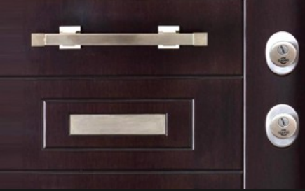

megapaixtaras Δημοσ. 17 Φεβρουαρίου 2024 Δημοσ. 17 Φεβρουαρίου 2024 20 ώρες πριν, Petros Electron είπε Και εμενα επισης. Οπως στο να βαλω και καμερες, οπου θα μπορουσα πολυ ευκολα να τις βαλω εγω γιατι "ειμαι της δουλειας..". Οτι βαζεις τοσο ποιο πολυ προκαλείς.. οκ δεν λεμε να ειναι ξέφρενο αμπέλι, αλλα ας εχει μια καλη κλειδαριά και εναν συναγερμό. γιατι ρε μαγκες,επειδη δεν γνωριζω,αν ειναι διπλης φαινεται απεξω? το καταλαβαινει ο υποπτος? δεν πρεπει να δοκιμασει πρωτα? επισης αν βαλεις μια πινακιδα μικρη που να προειδοποιει οτι μεσα παρακολουθειται το σπιτι ηλεκτρονικα ,χωρις καμερα απεξω,δεν τον στελνεις να φυγει γιατι δεν ξερει μεσα τι θα γινει? αυτοι που μπαινουν καπου δεν πανε τυχαια.πονταρουν η' στ ατομα,μεγαλοι σε ηλικια η' στο τι θα βρουν..παρακολουθουν αμαξια,ρουχα,συνηθειες κ.λ.π.στην οικοδομη μου χτυπησαν σε 2 χρονια μεσα το ιδιο σπιτι και την μια εγινε απλα αποπειρα,εφυγαν γιατι δυσκολευτηκαν.γιατι πηγαν στο ιδιο? με 2 αμαξαρες στο παρκινγ και γενικα λουσα πανε ελα και μια πλακα στον 5ο διαμερισμα καταλαβατε.
Spira Δημοσ. 17 Φεβρουαρίου 2024 Δημοσ. 17 Φεβρουαρίου 2024 (επεξεργασμένο) Θα μπορούσε να μου προτείνει κάποιος μία κλειδαριά ασφαλείας για πόρτα Siamo extra 1 και σε τι κόστος κυμαίνεται? Η αλλαγή θα γίνει σε καινούργια πόρτα για λόγους ασφαλείας. Χρειάζεται αλλαγή μόνο ο κύλινδρος ή και η κλειδαριά? Επεξ/σία 17 Φεβρουαρίου 2024 από Spira
Petros Electron Δημοσ. 18 Φεβρουαρίου 2024 Δημοσ. 18 Φεβρουαρίου 2024 7 ώρες πριν, megapaixtaras είπε γιατι ρε μαγκες,επειδη δεν γνωριζω,αν ειναι διπλης φαινεται απεξω? φυσικά και φαίνεται.. Δες την φωτο να δεις πως μπορει να ειναι.. 25 λεπτά πριν, Spira είπε Θα μπορούσε να μου προτείνει κάποιος μία κλειδαριά ασφαλείας για πόρτα Siamo extra 1 και σε τι κόστος κυμαίνεται? Η αλλαγή θα γίνει σε καινούργια πόρτα για λόγους ασφαλείας. Χρειάζεται αλλαγή μόνο ο κύλινδρος ή και η κλειδαριά? Τον κυλινδρο αλλάζεις μονο.. κλειδαριά δεν χρειάζεται.. Κόστος απο 70 και πανω αναλογα με το τι λεφτα θελεις να διαθεσεις. Δες στις προηγούμενες σελιδες για μοντέλα.. Απλα να μετρήσεις τον παλαιο πριν παρεις τον νεο. Αλλαγη μπορείς να κανεις και μονος σου η αν δεν το εχεις τον αλλάζει ο κλειδαρας που θα αγοράσεις τον κύλινδρο.. 1
