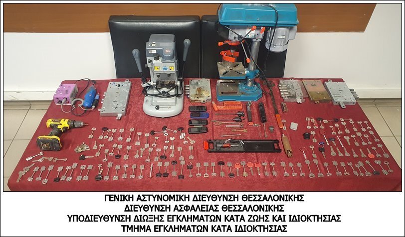

ant_ Δημοσ. 12 Δεκεμβρίου 2023 Δημοσ. 12 Δεκεμβρίου 2023 (επεξεργασμένο) Σπείρα ξάφριζε σπίτια στη Θεσσαλονίκη – Το “εργαστήριο” κλειδιών και η βιντεοσκόπηση των θυμάτων Τι γινεται πλεον εχουν και ολοκληρα μηχανηματα σαν να ειναι κλειδαραδικα Επεξ/σία 12 Δεκεμβρίου 2023 από ant_ 3

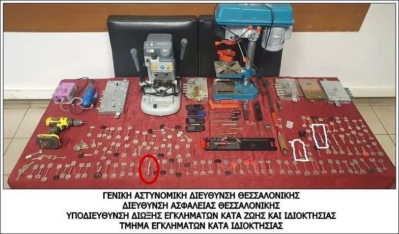

Sebu Δημοσ. 12 Δεκεμβρίου 2023 Δημοσ. 12 Δεκεμβρίου 2023 (επεξεργασμένο) Δεξια βλεπω και 2 Omega κοκκινα κλειδια. Δεν μου αρεσει αυτο.... Θελω να πιστευω οτι απο καποιο απο τα σπιτια που μπηκαν το βουτηξαν και δεν ειναι παρανομη αντιγραφη. Επεξ/σία 12 Δεκεμβρίου 2023 από Sebu
Petros Electron Δημοσ. 12 Δεκεμβρίου 2023 Δημοσ. 12 Δεκεμβρίου 2023 1 ώρα πριν, Sebu είπε βλεπω και 2 Omega κοκκινα κλειδια Σου ξεφυγε και ενα τρίτο 😜 1
jimis_vts Δημοσ. 13 Δεκεμβρίου 2023 Δημοσ. 13 Δεκεμβρίου 2023 4 έχει. Άλλο ένα είναι παραδίπλα από το δεύτερο δεξιά... 1
Petros Electron Δημοσ. 13 Δεκεμβρίου 2023 Δημοσ. 13 Δεκεμβρίου 2023 8 ώρες πριν, jimis_vts είπε 4 έχει. Άλλο ένα είναι παραδίπλα από το δεύτερο δεξιά... Σωστός! : Quiz, βρειτε ποσα κλειδια omega plus εχει στην φωτογραφια!. 🤣🤣 Τουλάχιστον δεν βλέπω κανένα κλειδί απο abloy p2 που ειναι κάπως "θετικό" στην ολη ιστορία..

Sebu Δημοσ. 13 Δεκεμβρίου 2023 Δημοσ. 13 Δεκεμβρίου 2023 8 hours ago, Petros Electron said: Σωστός! : Quiz, βρειτε ποσα κλειδια omega plus εχει στην φωτογραφια!. 🤣🤣 Τουλάχιστον δεν βλέπω κανένα κλειδί απο abloy p2 που ειναι κάπως "θετικό" στην ολη ιστορία.. Το ερωτημα ειναι αν τα 4 Omega ειναι απλα κλεμενα μεσα απο σπιτια ή απο αμαξια/τσαντες εκτος ή ειναι παρανομως αντεγραμμενα. Και πως παρανομως εφοσον απαιτειται καρτα ιδιοκτητη αν αυτοι δεν ηταν ο επισημος κλειδαρας που τα εφτιαξε (και αρα παρανομα κρατησε για την παρτη του αντικλειδι)?
Petros Electron Δημοσ. 13 Δεκεμβρίου 2023 Δημοσ. 13 Δεκεμβρίου 2023 (επεξεργασμένο) 1 ώρα πριν, Sebu είπε Το ερωτημα ειναι αν τα 4 Omega ειναι απλα κλεμενα μεσα απο σπιτια ή απο αμαξια/τσαντες εκτος ή ειναι παρανομως αντεγραμμενα. Και πως παρανομως εφοσον απαιτειται καρτα ιδιοκτητη αν αυτοι δεν ηταν ο επισημος κλειδαρας που τα εφτιαξε (και αρα παρανομα κρατησε για την παρτη του αντικλειδι)? Πολυ σωστό το ερωτημα σου, αλλα νομίζω οτι δεν μπορούμε να εχουμε απάντηση. Πιθανόν να ειναι κλειδιά που πηραν απο μεσα στο σπιτι, η εκλεψαν με αλλο τροπο.. Η μπορει να ειχαν και κανεναν κλειδαρα στο "παιχνιδι" και να τους έκανε τα αντικλείδια.. Εκτος απο κάποιον εξωλκεα που βλεπω στην φωτογραφία το δεξιο μηχάνημα ειναι ενα κλασσικό τρυπάνι πάγκου, και το αριστερό κάποια μηχανη που κανει αντίγραφα κλειδιών. Εχει και αλλα "εργαλεία" αλλα αυτα δεν γνωρίζω τι ειναι, περα απο ενα τρυπάνι μπαταριας. Επεξ/σία 13 Δεκεμβρίου 2023 από Petros Electron
Sebu Δημοσ. 13 Δεκεμβρίου 2023 Δημοσ. 13 Δεκεμβρίου 2023 Μονο ο Γιωργος (mclein) θα μπορουσε ισως να μας διαφωτισει, ειτε μελετωντας τη φωτό είτε μαθαινοντας κατι εκ των εσω απο την Αστυνομια.
mclein² Δημοσ. 14 Δεκεμβρίου 2023 Δημοσ. 14 Δεκεμβρίου 2023 τα κλειδια ειναι γνωστη ιστορια, τα χαμενα ή κλεμενα κλειδια ενος σπιτιου ειναι βοηθος για ενα αλλο. τα σοβαροτερα ευρηματα της φωτογραφιας ειναι 2 : α. το διαρρηκτικο στη μαυρη κασετινα το οποιο μπορει καποιος να αποκτησει παγκοσμιως ΜΟΝΟ με επαγγελματικο ΑΦΜ συναφες με επαγγελμα ασφαλειας. πως βρεθηκε στα χερια τους το βουλγαρικο διαρρηκτικο, οεο ;;;; β. η κλειδαρια με το πλεξιγκλας επανω δεξια οπου ειναι κλειδαρια demo και ειναι για προμοσιον. προφανως τα παιδια που τσακωσαν εκαναν μαθηματα για τον τροπο λειτουργιας οπου ειναι ξεκαθαρος μεσω του πλεξι. που βρεθηκε η κλειδαρια οεο ;;; 4 2
Sebu Δημοσ. 14 Δεκεμβρίου 2023 Δημοσ. 14 Δεκεμβρίου 2023 7 hours ago, mclein² said: τα κλειδια ειναι γνωστη ιστορια, τα χαμενα ή κλεμενα κλειδια ενος σπιτιου ειναι βοηθος για ενα αλλο. τα σοβαροτερα ευρηματα της φωτογραφιας ειναι 2 : α. το διαρρηκτικο στη μαυρη κασετινα το οποιο μπορει καποιος να αποκτησει παγκοσμιως ΜΟΝΟ με επαγγελματικο ΑΦΜ συναφες με επαγγελμα ασφαλειας. πως βρεθηκε στα χερια τους το βουλγαρικο διαρρηκτικο, οεο ;;;; β. η κλειδαρια με το πλεξιγκλας επανω δεξια οπου ειναι κλειδαρια demo και ειναι για προμοσιον. προφανως τα παιδια που τσακωσαν εκαναν μαθηματα για τον τροπο λειτουργιας οπου ειναι ξεκαθαρος μεσω του πλεξι. που βρεθηκε η κλειδαρια οεο ;;; α. Για τι τυπο κλειδαριας ειναι το διαρρηκτικό στη μαύρη κασετινα? β. η κλειδαρια σε plexiglass μπορεις να καταλαβεις τι τυπου ειναι? Μηπως αφορουν Omega και τα δυο? Και τα 4 κλειδια της Omega ηταν για πειραματα/δοκιμες, να καταλαβουν πως ειναι δομημενο το κλειδι?
