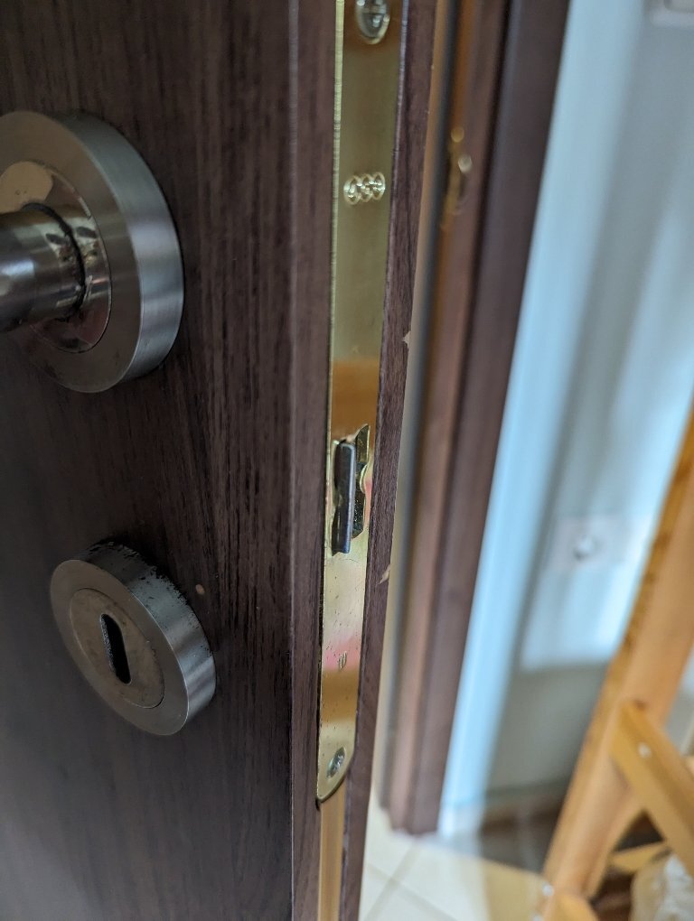

Παίδες ξέρει εάν σε ξύλινη μεσοπορτα που είναι τα τελευταία της οπότε σύντομα πάει προς αλλαγη, εάν υπάρχει τρόπος να ρυθμιστεί ώστε η γλώσσα να τραβειται μέχρι εντελώς μέσα όταν ανοίγουμε με το πόμολο?
2η απορία, οι μισές ξυλοπορτες έχουν agb με το νούμερο 11 ενώ οι άλλες μισές νούμερο 5.
Παρόλα αυτά μου φαίνονται πανομοιότυπες. Τι φάση?
18 ώρες πριν, CptBill είπε
Για τη γλώσσα δεν ξέρω, μπορείς όμως να βγάλεις μιά κλειδαριά και να δεις το μηχανισμό μήπως είναι κάτι προφανές.
Τα νούμερα έχουν μάλλον να κάνουν με το προφίλ του κλειδιού που ταιριάζει, τσέκαρε τα κλειδιά των πορτώνε μεταξύ τωνε (😂) και θα το λύσεις κι αυτό.
Παρεμπιπτόντως, ξυλόπορτα στα τελευταία της δεν φαίνεται να είναι, επισκευάζονται τα ξύλα, βάφονται, ρεγουλάρονται τα σιδερικά και αντέχουν 30 χρόνια ακόμα...
Επεξ/σία από BigBlack
η γλωσσα δεν ειναι ρυθμιζομενη σε αυτες τις κλειδαριες
μπορεις ομως να λυσεις το χερουλι κ να δεις αν το "καρε" της κλειδαριας εχει φαγωθει οποτε οταν το κατεβαζεις δε γινεται η κινηση σε απολυτο βαθμο & υπαρχει τζογος/κενο.
οι κλειδαριες agb εχουν 12 νουμερα. 6 δεξια & 6 αριστερα. ειναι μονο προφιλ κλειδιου και τιποτα παραπανω. αν πχ ειχες ενα δεξι & ενα αριστερο τερμα μεγαλωμενο το κενο τους θα ανοιγες ολες τις πορτες !
