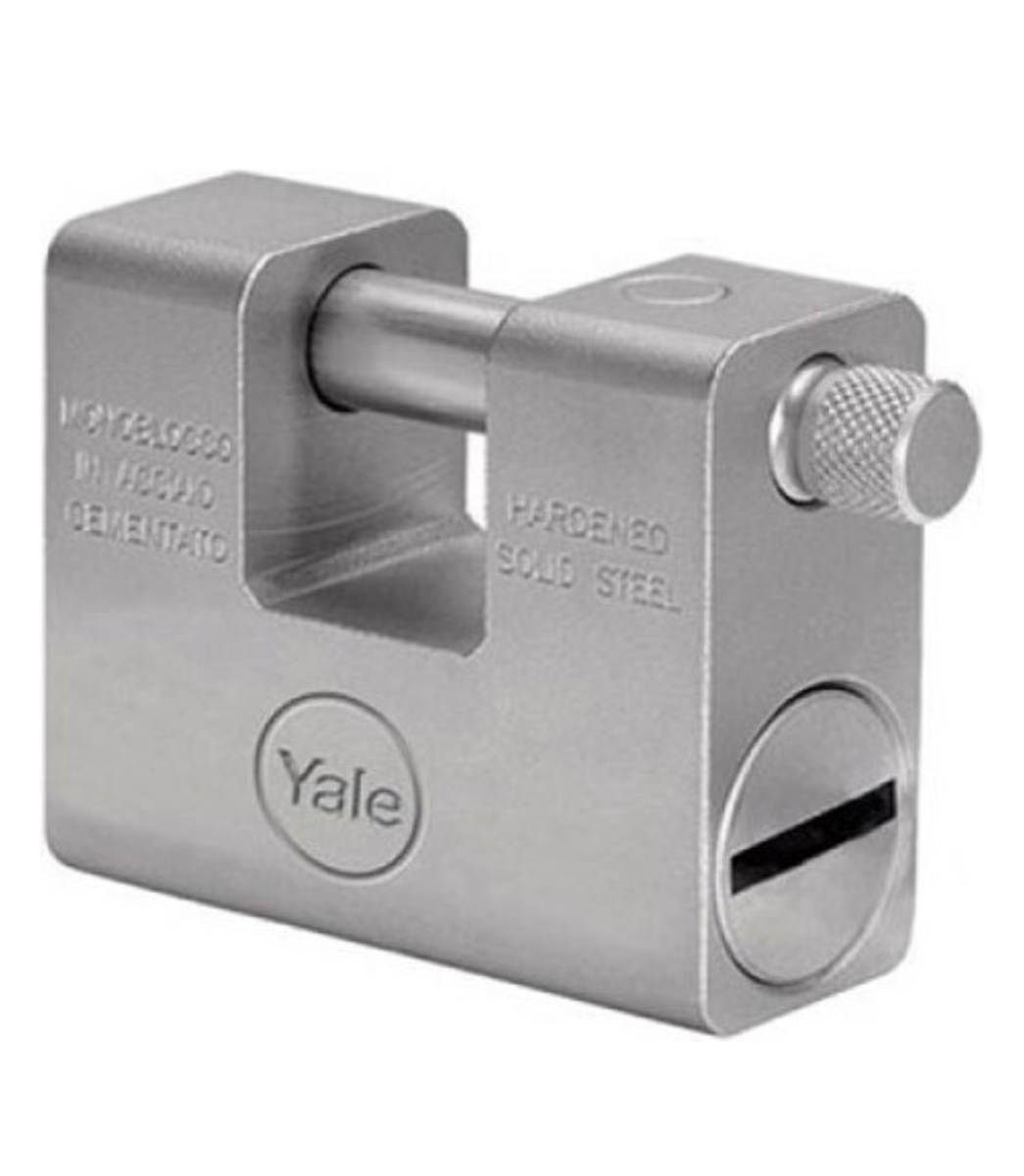

Σε λουκέτα τάκου ποια είναι πιο ασφαλή, αυτά με το απλό κλειδί ή με το "πλακέ" όπως π.χ. αυτό της εικόνας που έχω επισυνάψει;
Με το απλό κλειδί είδα ότι τα ανοίγουν για πλάκα ακόμα και κάποια ακριβά μοντέλα.
απο ποιους & σε ποιες συνθηκες ;
50 λεπτά πριν, mclein² είπε
Για τον lockpickinglawyer λέω που ανοίγει πολύ εύκολα για παράδειγμα το παρακάτω λουκέτο:
αυτο το ανοιγω κ εγω που ειμαι ασχετος :D
οταν βλεπετε βιντεο θα σκεφτεστε ενα λουκετο ή κυλινδρο :
1. τοποθετημενο ΣΩΣΤΑ με οσο το δυνατον στενοτερα περιθωρια
2. σε συνθηκες φωτισμου (Μ.Ο) που επικρατουν στο χωρο που τοποθετειται.
3. σε συνθηκες φασαριας / κοσμου περαστικου που θα αντιδρασει.
4. αντοχη σε κοψιμο / σπασιμο / τρυπημα / "καψιμο με οξυ"
οι κυριλε μεθοδοι εφαρμοζονται σε κυριλε καταστασεις.
τα κοινα κλεφτρονια (99%) απλα σπανε & καταστρεφουν...
Επεξ/σία από mclein²
  • Like 4
1 ώρα πριν, mclein² είπε
Ευχαριστώ για τις χρήσιμες πληροφορίες αλλά απάντηση στο τι τύπο κλειδιού να προτιμήσω δεν έλαβα.
απλο κλειδι με ριγωτο προφιλ

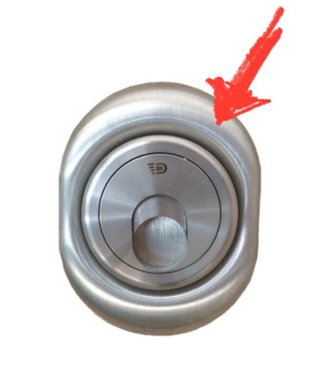

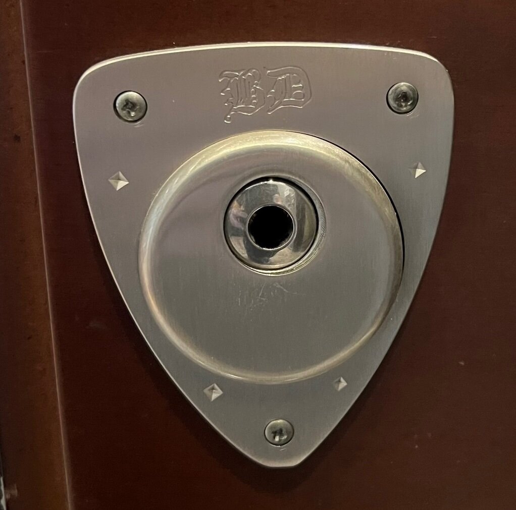

Μπαίνει σε Axi Home 3d;;
 Και αν ναι πρέπει απαραίτητα να μπεί και το οβάλ περίβλημα που έχω σημειώσει με κόκκινο βέλος στη φωτογραφία;;
Ρωτάω γιατί η πόρτα απ’έξω  εχει μια τριγωνική  «ασπίδα» η οποία θα πρέπει να κοπεί σαν κύλινδρος στη μέση ωστε να ξαναμπεί απο πάνω αν δεν χρειαζεται να μπει το οβάλ περίβλημα.
