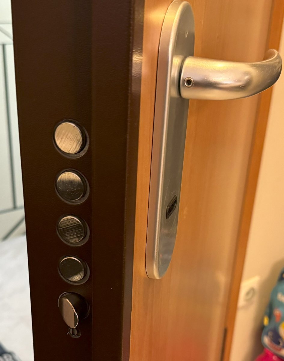

Καλησπέρα σε όλους.
Χάλασε η κλειδαριά που έχουμε και είμαι σε αναμμένα κάρβουνα.
Ζητώ συγγνώμη αν έχει απαντηθεί πρόσφατα η ίδια ερώτηση.
Τι να ζητήσω και σε τι εύρος τιμής για την παρακάτω πόρτα.
Δε γυρνούσαν τα κλειδιά και σε "προσπάθειά" μου να δω τι μπορεί να έχει χάλασα αυτόν τον πίρο κάτω και τώρα δεν κλείνει η πόρτα.
Σας ευχαριστώ εκ των προτέρων.

Καλημέρα σας,
Εχω μετακομίσει και θέλω να αλλάξω τον αφαλό στην πόρτα ασφαλείας.
Το ερώτημα μου είναι, πως αλλάζει ο αφαλός;
Ξεβιδώνω την βίδα απο το χερούλι και βγάζω το εσωτερικό καπάκι
και μετά την βίδα εκεί ενδιάμεσα
Αρκούν αυτές οι βίδες για να βγεί ο αφαλός, να μετρήσω διαστάσεις και να παραγγείλω εναν νέο;  Η θέλει λύσιμο όλο το πλαινό κομμάτι της πόρτας;
Επεξ/σία από SilentVoice
1 ώρα πριν, SilentVoice είπε
Ξεκινά με την βίδα αυτη που ειναι στο πλάι, δεν χρειάζεται να λύσεις το πόμολο. Τον κύλινδρο βγαλτον με το κλειδί επάνω γιατι πρεπει να στρίψεις λιγο το κλειδι για να ευθυγραμμίσεις το ροτορακι για να βγει.
