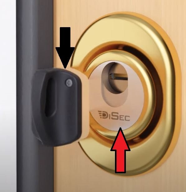

Θα μπορούσε κάποιος που έχει καταλάβει να μου εξηγήσει πως ακριβώς λειτουργεί ο μηχανισμός ενός μαγνητικού defender;
Δεν βρήκα κάτι σχετικό στο διαδίκτυο και ούτε η αγαπημένη μου AI βοηθός ήξερε κάτι.
Υπάρχουν μαγνήτες νεοδυμίου στο καρτοκλειδάκι (μαύρο βέλος) και σε αντίστοιχα σημεία και στο μηχανισμό (κόκκινο βέλος) της πόρτας τα όποια είναι και συνδεδεμένα με πυράκια/ελατηριάκια όπως και στο μηχανισμό κλειδαριών-κλειδιών που επιτρέπουν/αποτρέπουν την κυκλική κίνηση ή είναι κάτι πιο πολύπλοκο που μου διαφεύγει;
