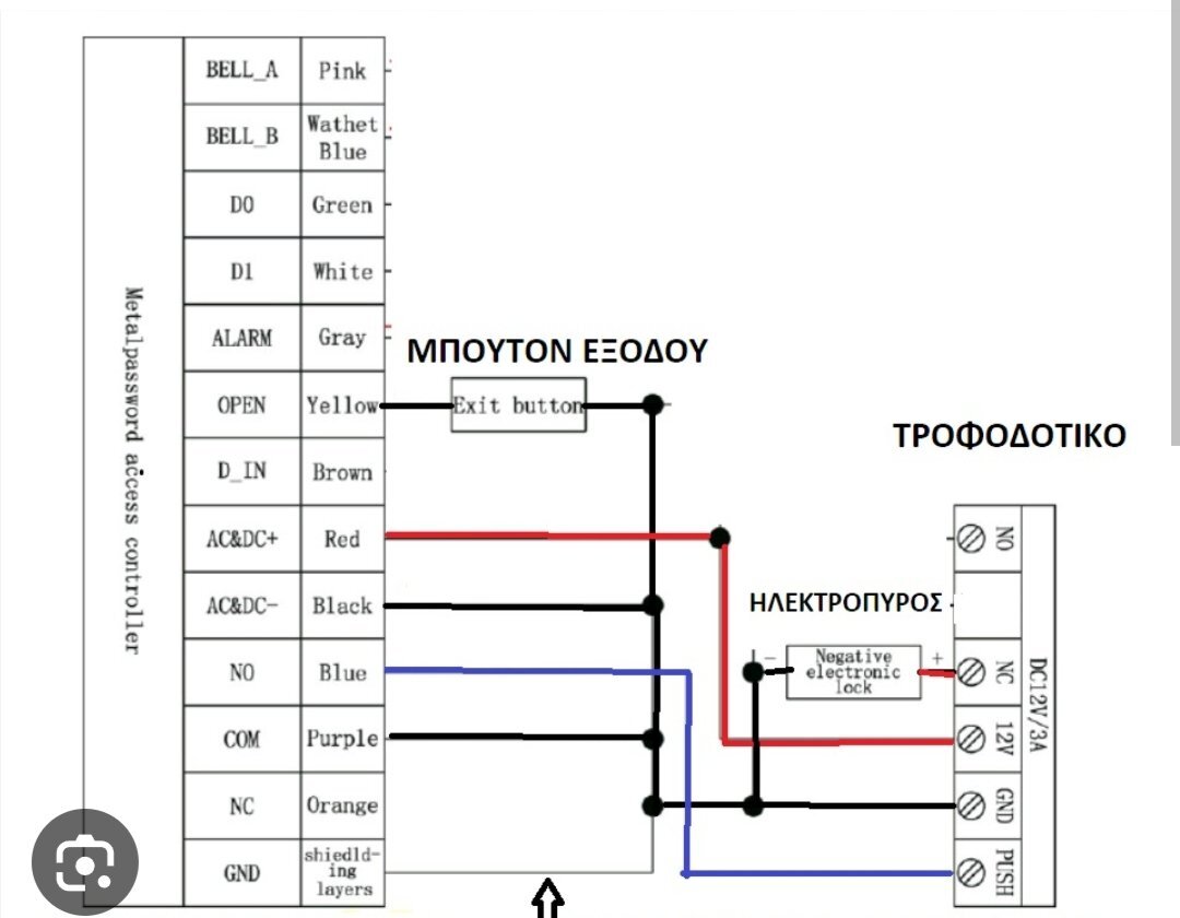

Λίγο πολύ και οι δύο πλησιάζετε σε αυτό που όντως συμβαίνει.
Ο ηλεκτροπυρος ελέγχεται από δική του πλακέτα. Στην πλακέτα αυτή υπάρχει σημείο που ενώνεται η εντολή από το κουμπί που μπαίνει εξωτερικά.
Εκεί λοιπον πάει και η εντολή που έρχεται από τα θυροτηλεφωνα (και αρχικά πήγαινε μόνο στο κυπρι) και έτσι δουλεύει και με τους δύο τρόπους.

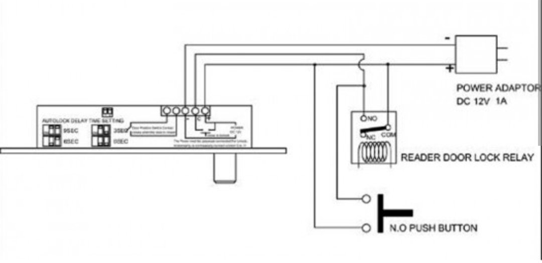

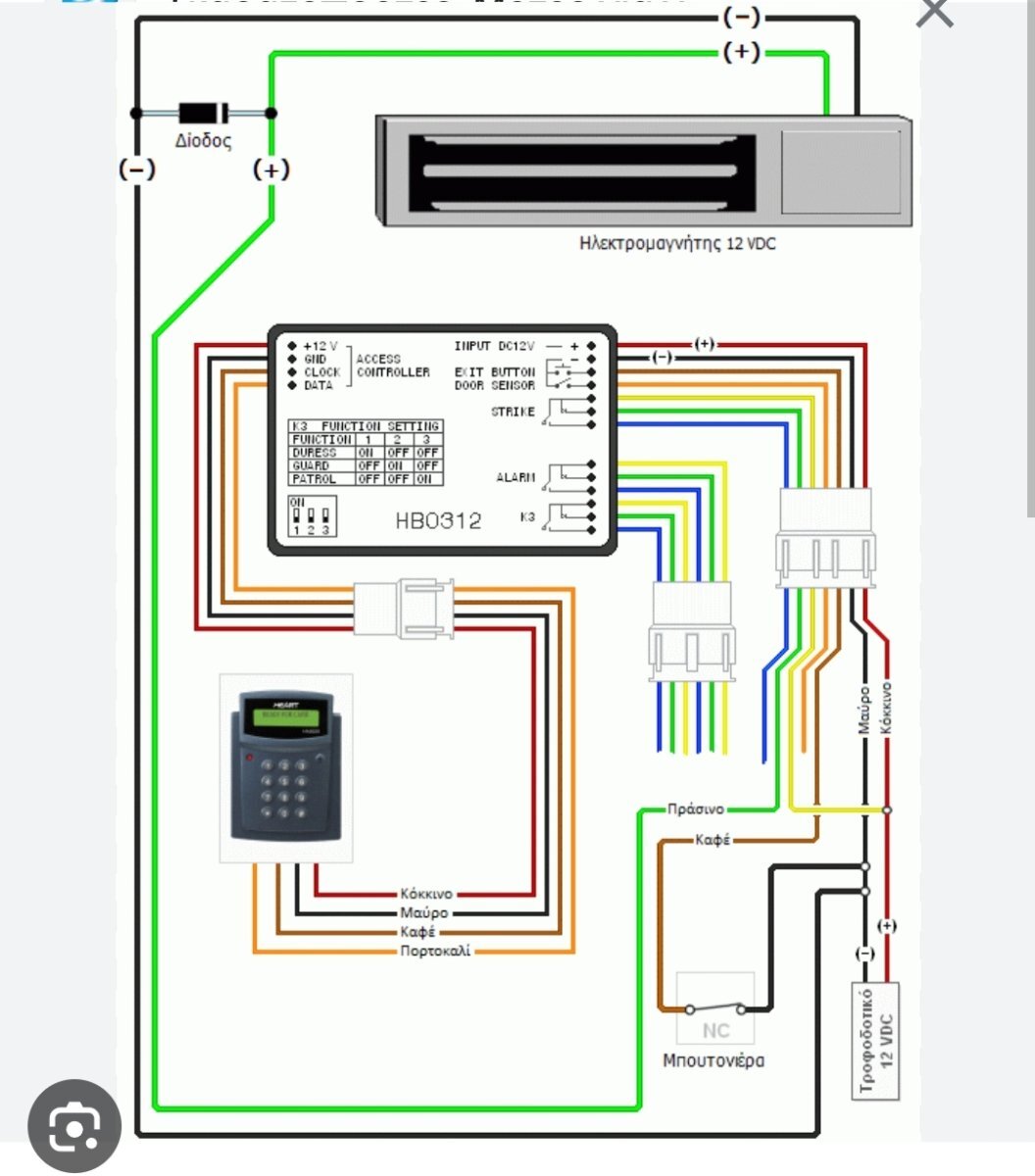

Μερικά σχεδιαγράμματα που βρήκα πολύ πρόχειρα στο google, για να δεις πως συνδέεται κάτι τέτοιο:
59 λεπτά πριν, _Biohazard_ είπε
Όταν λες τροφοδοτείται; Εννοείς τη μόνιμη παροχή της ή την εντολή για να ανοίξει; Είναι δυο διαφορετικά πράγματα.
Δεν είμαι και πολύ κατάλληλος για να μελετήσω τεχνικά σχεδιαγράμματα. Ο φίλος νωρίτερα έγραψε πως "πατάς κόκκινο κουμπί και ανοίγει" και "δεν χρειάζεται ρεύμα". Χωρίς ρεύμα τι κάνει το κόκκινο κουμπί; αυτή είναι η απορία μου, αφού λες όμως "μόνιμη παροχή" πιστεύω με καλύπτεις και το "δεν χρειάζεται ρεύμα" δεν ισχύει.
