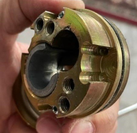

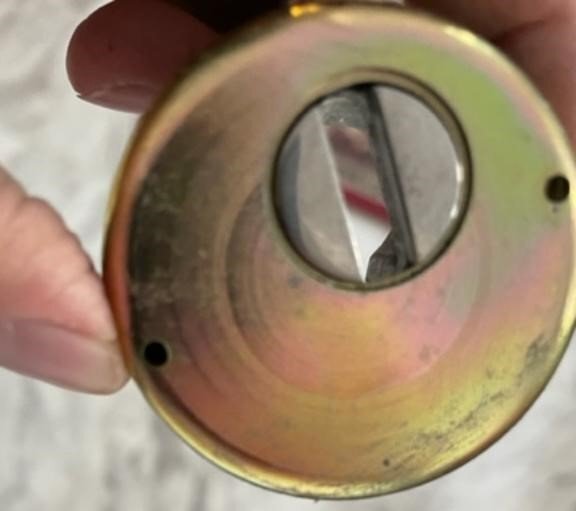

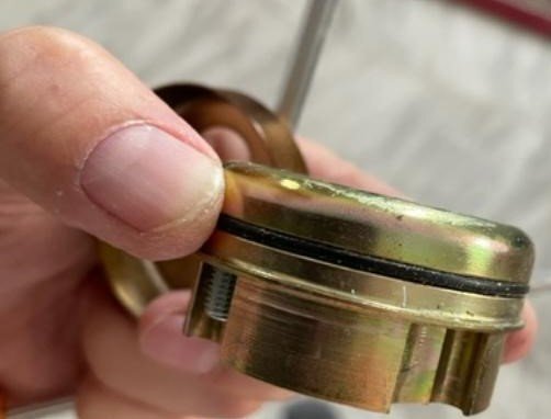

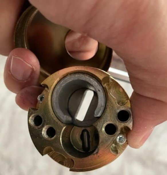

Χρειάζομαι την βοήθεια σας....σκάλισα την πόρτα μου και ξήλωσα να δω τι defender έχω. Δεν έγραφε τίποτα αλλά έβγαλα φωτογραφίες. Μπορείτε να μου πείτε από τις φώτο όσοι και αν ξέρετε, τι defender έχω; Σίγουρα δεν είναι καινούργιο το έχω πάνω από 5 χρόνια και πιο πολύ ίσως....ευχαριστώ
Να υποθέσω ότι αυτό σου είχαν βάλει αρχικά στην πόρτα, σωστά;
Επεξ/σία από thodoris1985
42 λεπτά πριν, cpavlidi είπε
disec monolito rok (bd200)
20 minutes ago, cpavlidi said:
ναι αρχικά αυτό είχαν βάλει
γράψε λάθος σε αυτό που σου είπα πριν και άκου τον @mclein²
είδα το εξωτερικό περίβλημα που κρατάς στο χέρι μαζί με το defender διαφέρει, και εβγαλα λάθος συμπέρασμα (απλά κράταγες μόνο το κάλυμμα)

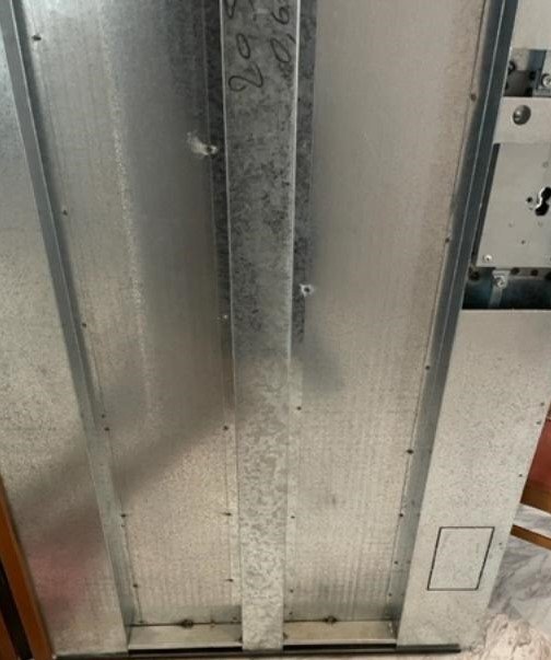

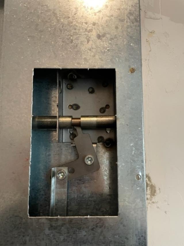

Έβγαλα φώτο τον πόρτα από μέσα και έχω 2 ερωτήσεις.
1)Τι θα μπορούσα να κάνω για να την ενισχύσω δομικά δηλαδή να μην είναι τόσο μεγάλο το κενό ανάμεσα στα ΄δοκάρια΄ ;
2)Οπως βλέπετε πάνω και κάτω έχει έναν πίρο, ενώ υπάρχει εγκατάσταση για 2 πίρους αλλά τσιγκουνεύτηκαν τον 1 πίρο λογικά. Που μπορώ να αγοράσω ΄διπλό πίρο' ; Πως λέγεται αυτό το εξάρτημα;
Ευχαριστώ και πάλι....
Επεξ/σία από cpavlidi
Στις 25/4/2023 στις 1:20 ΜΜ, cpavlidi είπε
1) Την ιδια απορια ειχα και εγω για την δικια μου. Εμενα έχει μικροτέρα κενα. Ισως αν εκοβες λαμαρίνες διαμορφωμενες στρατζαρισμενες ωστε να κλείνουν τα κενα.Αλλα και παλι το προβλημα θα ειναι για το πως θα τις στηρίξεις. Επειδη η λαμαρίνα ειναι λεπτη 0,8~1,0 δεν μπορεις να βαλεις ηλεκτο-συγκοληση γιατι θα τρυπησει. Οι πορταδες τα ενωνουν με ηλεκτροποντα. Μονο ισως με λοξες λαμαρινοβιδες να τις έπιανες στις γωνίες.
2) Δεν θα βρεις στην αγορα. Εκτος αν πας σε εργ/σιο κατασκευής πόρτων και σου δώσουν αυτοι. Αλλα και παλι πρεπει να ξερεις πως να τα βαλεις γιατι αν δεν τα βάλεις καλα μπορει να μπλοκάρεις την πορτα και να μην ανοιγει μετα. Εγω πχ που έψαχνα κλειδαρά να βαλω μια 2η κλειδαριά δεν αναλαμβάνει κανεις για τον ιδιο λόγο.. Ποσο να αλλάξει τους πίρους απο μονο σε 2πλο..
