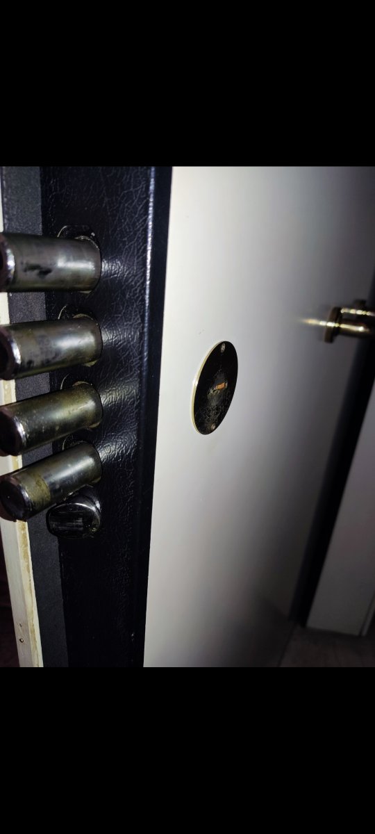

Καλησπέρα σας και χρόνια πολλά!Θα ήθελα όποιος μπορεί να με βοηθήσει σχετικά με μια πόρτα ασφαλείας. Έχω μια θωρακισμένη πορτα εισόδου στο διαμέρισμα μου που είναι αρκετά παλιά , καμιά 25ετια. Η ερώτηση είναι αξίζει να αλλαχθεί και να βάλω καλό κύλινδρο κλειδαριά και defender ή να επενδυσω στο να βάλω ακομα καλύτερο κύλινδρο κλειδαριά και defender σε αυτή που έχω; Γίνεται να αναβαθμιστεί η συγκεκριμένη; Θα με ενδιέφερε να βάλω οτι θα παρέχει μέγιστη ασφάλεια (αρκεί να αξίζει σε αναλογια τιμης-ασφαλειας), ακόμα και ηλεκτροπύρο σκέφτομαι σαν επιπλέον ασφάλεια.
Θα ήθελα να μου προτείνεται κύλινδρο κλειδαριά και defender που να αξίζουν τα λεφτά τους και να παρέχουν όσο το δυνατόν καλύτερη ασφάλεια.

καλημερα & χρονια πολλα !
γραψε μας ενα μαξ ματζετ γιατι το να σου γραψω εγω ή καποιος αλλος για τη μεγιστη ασφαλεια με 500€ μαλλον θα απογοητευτεις παρα θα προχωρησεις την αναβαθμιση.
αναβαθμιση που θα επρεπε να εχεις κανει πολυ καιρο μιας κ η κλειδαρια σου ειναι στα προθυρα παραδοσης του πνευματος και απορω πως δεν εχεις κλειδωθει εντος ή εκτος ακομη...
επισης, θα βοηθουσαν εδω ή σε πμ μερικες ακομη φωτο μεσα / εξω / πλαι σε καθετη μορφη για να καταλαβουμε λιγο καλυτερα ποσο δυσκολη περιπτωση ειναι...μιας κ απλη πορτα δεν τη λες :)
