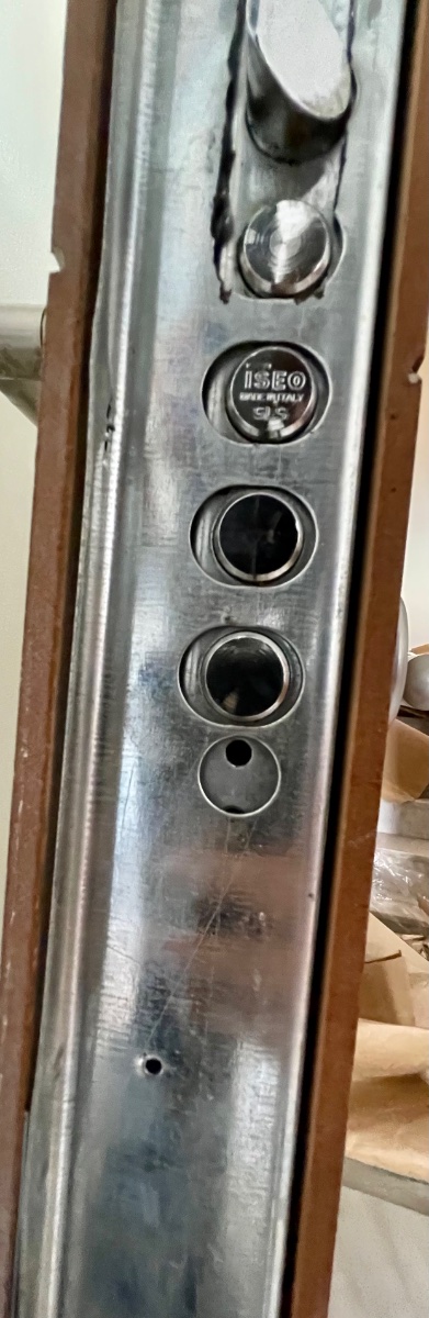

Καλησπέρα στους ειδικούς,
Βγάζοντας το έξω φύλλο είδα το παρακάτω στη φωτό. Η τρύπα δεν έχει βίδα. Θα χρειαστώ τοποθέτηση να φανταστώ;
1 ώρα πριν, nbnikolas είπε
τι τοποθετηση ;
