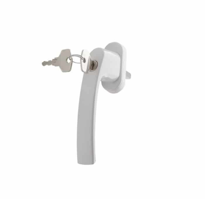

Εάν έχεις πόμολα μπορείς να τα αντικαταστήσεις με πόμολο το οποίο έχει κλειδί επάνω. Εάν έχεις χούφτες, δεν έχω να σου προτείνω κάτι σε aftermarket που να έχει πέσει στην αντίληψή μου και να θεωρώ σωστό.
Ναι, νομίζω σπανιολέτες λέγονται.
Κάτι τέτοιο πρέπει να λες.

Σπανιολέτες λέγονται, απλά επειδή πολύς κόσμος δεν το ξέρει και με τον μπερδεύει η ορολογία το αποφεύγω. Και πόμολο να το πεις και χερούλι να το πεις κατανοητό θα γίνει.
Προσοχή γιατί υπάρχουν δύο τύποι στον τρόπο που κουμπώνει το πόμολο πάνω στο μηχανισμό. Αυτό που μου δείχνεις είναι ένας τύπος και υπάρχει και ο τύπος με καρέ στη φωτογραφία που έβαλα. Πρέπει να ξέρεις ποιον τύπο παίρνει το κούφωμα σου.

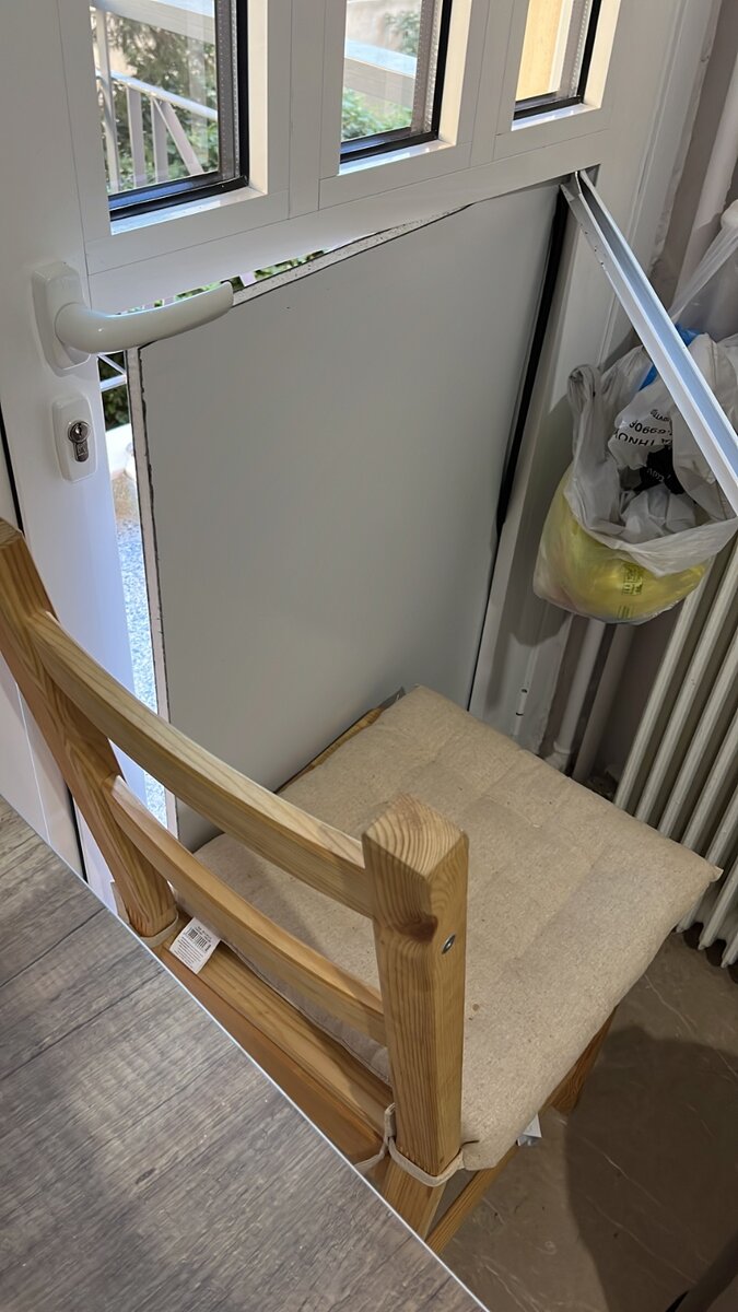

η αλουμινοπορτα ειχε 3 σημειων ή 1 σημειου κλειδαρια ;
και οταν λες την εσπασαν, εννοεις οτι την τσαλακωσαν στο σημειο της κλειδαριας ή την κατεδαφισαν ;
Επισυναπτω φωτογραφία. Άνοιξαν αυτό το μέρος και δημιούργησαν ένα πορτακι από όπου μπήκαν. Είναι 3ων σημείων κλειδαριά αλλά στην προκειμένη περίπτωση καμίας σημασίας δυστυχώς..

Δυστυχως αυτο το φυλλο σαντουιτς φευγει για πλακα... Οταν ημασταν φοιτητες φιλος ειχε χασει τα κλειδια του, ειχε ιδια πορτα, δεν ηθελε να πληρωσει κλειδαρα, βγαλαμε τα εξω λαστιχα και ανοιξαμε με μερικες κλωτσιές το ιδιο πραγμα οπότε και μπηκε σπιτι (ισογειο ηταν με ιδια πορτα). Περιττό να πω οτι ξαναμπηκε στη θεση του το ιδιο απλα με σημαδια 🤫

Eπειδη τυχαινει να εχω φωτογραφια απο την αλουμινοπορτα που ειχα κανει εγω σ'εκεινο το σημειο ειχα βαλει μεσα κι εξω panel με φετες αλουμινιου το οποιο πιανει και εσωτερικα στα αλουμινια και οχι μονο περιμετρικα.
Εννοειται οτι αν καποιος θελει να μπει θα μπει οτι κι αν βαλεις απλα το αναφερω.
