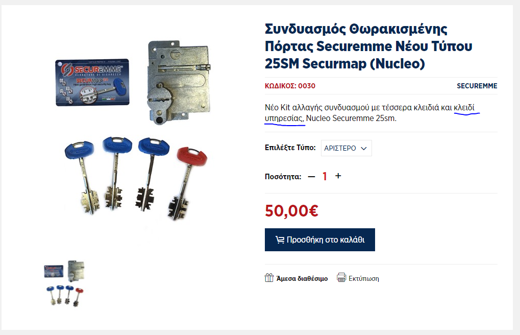

Καλημέρα σε όλους, έχω την παρακάτω κλειδαριά (screenshot) και έχω κάποιες ερωτήσεις για όποιον γνωρίζει:
- Είναι μια εύκολη κλειδαριά για να τη ανοίξει διαρρήκτης (screenshot);
- Υπάρχει αξιόπιστη πρόταση για νέα κλειδαριά όπου να υπάρχει η δυνατότητα "κλειδιού υπηρεσίας" (Κλειδί που να κλειδώνει 2 φορές και κλειδί που να κλειδώνει 4 φορές);

με συγχωρειτε αλλα 50€ κλειδαρια για να προστατεψω το σπιτι μου ουτε που θα το σκεφτομουν. Επισης αυτο με το κλειδι υπηρεσιας το ειχαμε την δεκαετια του 90 θυμαμαι στο σπιτι και δεν ηπαρχει περιπτωση να το χρισιμοποιουσα αυτη την εποχη. Δεν θα εδινα οτιδηποτε σε καποιον τριτο.

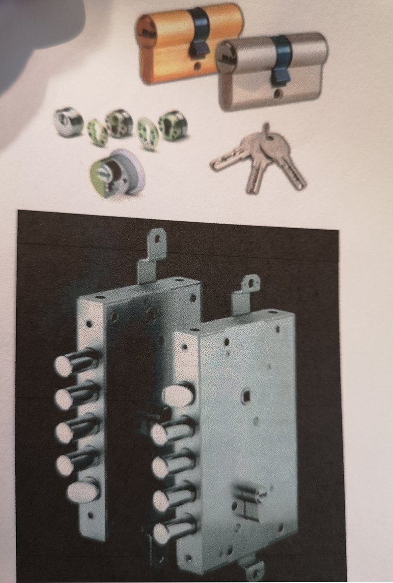

Καλημέρα σε όλους,
είχα αγοράσει πριν 9 χρόνια την παρακάτω κλειδαριά και ήρθε η ώρα για κάτι καλύτερο. Αυτή που έχω τώρα είναι FIAM γραναζωτή με καταπέλτη, με κύλινδρο ISEO R6 PLUS και defender FIAM.
Ιδανικά θα ήθελα να δώσω μέχρι 300 ευρώ, εκτός αν υπάρχει κάτι που αξίζει την διαφορά οπότε θα μπορούσα να φτάσω και τα 400+.
Ευχαριστώ!

καλημερα,
παιρνεις MCS στα 250...εκτος αν θελεις να τα αλλαξεις ολα, οποτε αλλαζει το εργο...
στειλε πμ μερικες φωτο να το δουμε
1 ώρα πριν, transport_planner είπε
ναι
evva ICS
