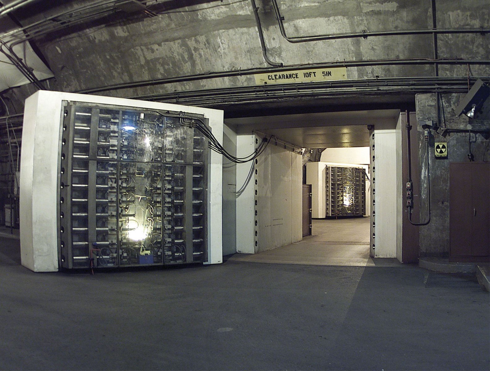

Doubt Δημοσ. 7 Μαρτίου 2022 Δημοσ. 7 Μαρτίου 2022 (επεξεργασμένο) 28 λεπτά πριν, ghostrider είπε με χιουμοριστικη διαθεση αυτο το μοντελο θα σε καλυπτε? τι συνδυασμο κλειδαριας defender να φοραει? LOL Βλέπω και σήμα ραδιενέργειας δεξιά, οπότε θα είναι "κουτί". Άσχετο, αλλά καλύτερα μην κάνετε καθόλου τέτοιες σκέψεις, για τον απλό λόγο πως πιθανότατα δεν θα θέλατε να επιζήσετε στον "μετά" κόσμο. Επεξ/σία 7 Μαρτίου 2022 από Doubt

ghostrider Δημοσ. 7 Μαρτίου 2022 Δημοσ. 7 Μαρτίου 2022 4 ώρες πριν, Doubt είπε Βλέπω και σήμα ραδιενέργειας δεξιά, οπότε θα είναι "κουτί". Άσχετο, αλλά καλύτερα μην κάνετε καθόλου τέτοιες σκέψεις, για τον απλό λόγο πως πιθανότατα δεν θα θέλατε να επιζήσετε στον "μετά" κόσμο. ειναι η πορτα απο το mount cheynne. ετσι και κλεισουν και οι 2 βρασε ορυζα. ας ελπισουμε οτι δεν θα χρειστει ποτε .

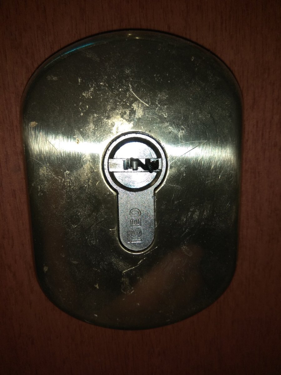

JohnnySilverhand Δημοσ. 11 Μαρτίου 2022 Δημοσ. 11 Μαρτίου 2022 (επεξεργασμένο) εχω ενα κυλινδρο iseo r11 progress που θα ηθελα να κρατησω για backup μια και ειναι και λιγο σπανιος συμφωνα με τον mclein😁. γινεται να αλλαξω τον κυλινδρο με τη συνηθη διαδικασια χωρις να βγαλω το defender; αν οχι χρειαζομαι καποιο ειδικο εργαλειο για να βγαλω το defender; αυτο που εχω ειναι defender ετσι;🤔εψαξα το logo στο πανω μερος αλλα δε βρηκα κατι, ξερει κανεις τι μαρκα ειναι εστω(το βρηκα ειναι securemme, μαλλον αυτο των 20ευρω) και αν αξιζει να το κρατησω για χρηση σε πορτα που δε χρειαζομαι κορυφαια ασφαλεια η αν μπορει να μπει πανω σε omega plus; Επεξ/σία 11 Μαρτίου 2022 από JohnnySilverhand
n_kout Δημοσ. 11 Μαρτίου 2022 Δημοσ. 11 Μαρτίου 2022 (επεξεργασμένο) Ας μιλησουν οι ειδικοι, αλλα μαλλον με ενα πλακε κατσαβιδι βγαινει η ροζετα απο τη μεσα πλευρα. Μετα ξεβιδωνεις τη βιδα στα πλαγια της πορτας (ισως θελει κ πατημα αναλογα με τον τυπο) κ παιζοντας λιγο με το κλειδι ωστε να βρεις το σημειο που δεν εχει αντισταση, τον τραβας απο τη μεσα πλευρα. Επεξ/σία 11 Μαρτίου 2022 από n_kout 2

mclein² Δημοσ. 12 Μαρτίου 2022 Δημοσ. 12 Μαρτίου 2022 9 ώρες πριν, kostass__ είπε παιδια μια ερωτηση μετα απο διαβασμα εδω μεσα, cisa evolution pro με κυλινδρο Mottura c28 plus και sferic rok defender στα 200 ειναι καλη τιμη? παρα πολυ καλη τιμη ! 15 ώρες πριν, JohnnySilverhand είπε γινεται να αλλαξω τον κυλινδρο με τη συνηθη διαδικασια χωρις να βγαλω το defender; λογικα ναι, οι φωτοζ δε βοηθουν. 15 ώρες πριν, JohnnySilverhand είπε αν αξιζει να το κρατησω για χρηση σε πορτα που δε χρειαζομαι κορυφαια ασφαλεια μαλλον ναι... 15 ώρες πριν, JohnnySilverhand είπε αν μπορει να μπει πανω σε omega plus; οχι, δεν μπορει να τοποθετηθει σε omega plus. 1
