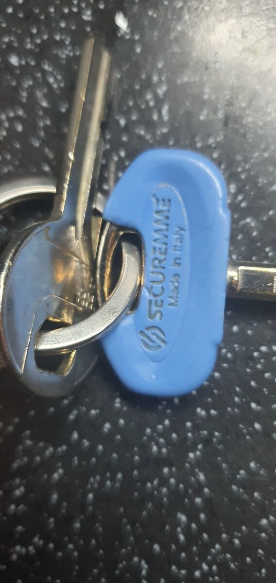

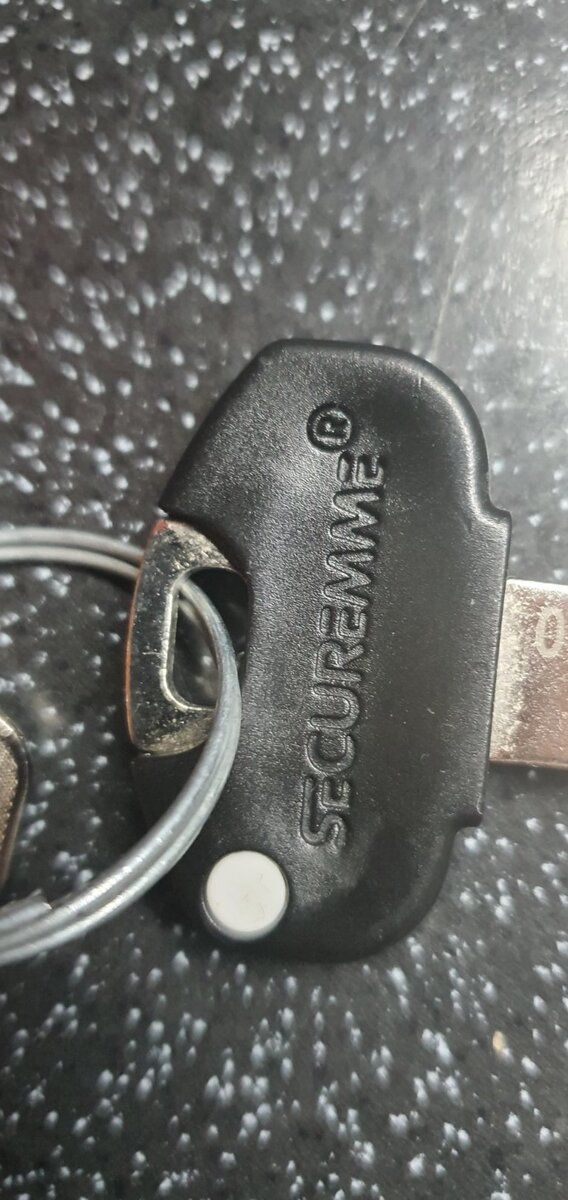

Καλησπέρα σας ! Διαβάζω το νήμα εδώ και ώρες και όντας πλήρως άσχετος προσπαθώ να βγάλω άκρη.
Εχω νοικιάσει πρόσφατα σπιτι στο οποίο ο ιδιοκτήτης μου έδωσε 2 αντικλείδια μάρκας SECUREMME ενώ έχει κρατήσει ο ίδιος την κάρτα . Από ότι κατάλαβα αυτό είναι σοβαρό πρόβλημα .
Θελω να αντικαταστήσω όλη την κλειδαριά . Τι θα χρειαστώ σε κιτ ;
Το συνολικό budget που διαθέτω είναι 300€ .
Θα ήθελα να είναι κάτι που μπορεί να αφαιρεθεί και να το πάρω μαζί μου όταν ξένοικιασω .
Εάν έχετε να προτείνετε κλειδαρά στην Θεσσαλονίκη θα χαρώ να ακούσω τις προτάσεις σας.
Σας ευχαριστώ εκ των προτέρων για την βοήθεια .
Χρηματοκιβωτίου κλειδιά; Βάλε καμία φωτό μέσα έξω..
2 ώρες πριν, paylidis είπε
Βεβαίως με συγχωρείς που δεν έβαλα . Εδώ αναλυτικά
Αλλαζεις απευθείας τον κύλινδρο και εφόσον ειναι νοικιασμένο όταν φυγεις τον παιρνεις κ βαζεις τον (απαραδεκτο) securemme που εχει επανω τωρα...
Στο θέμα του κυλίνδρου πάει ανάλογα το βαλάντιο. Εαν εξακολουθει να ισχύει το 300 πιθανότατα παιρνεις οτι καλυτερο υπάρχει στην αγορά (για εμενα δε χρειάζεται να φτάσεις τόσο ψηλά).
Μια top επιλογή ειναι ο Protec2 περίπου στα 140€ για τη διασταση 8 εκατοστών

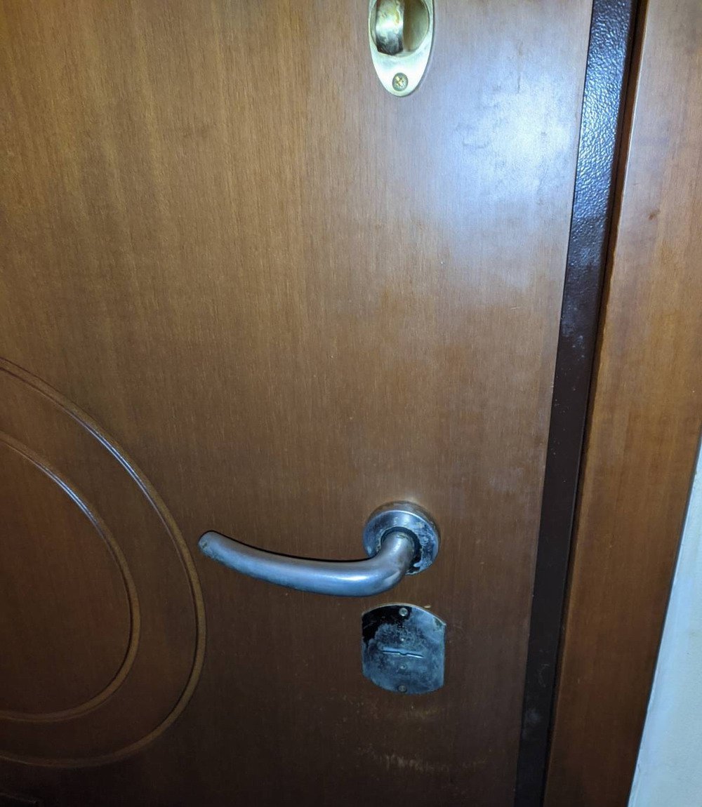

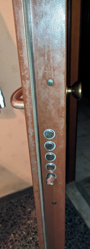

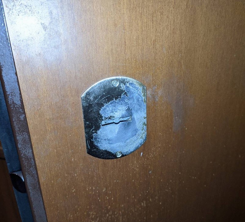

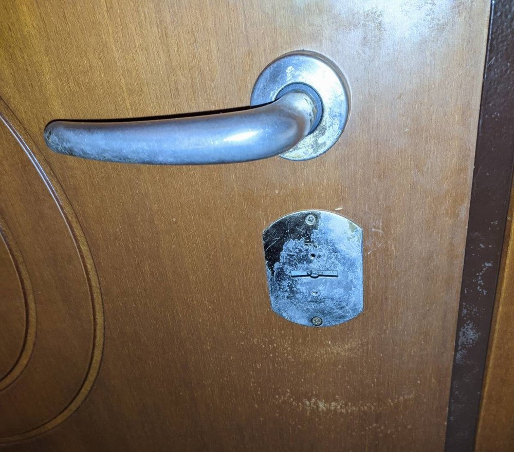

Καλησπέρα και χρόνια πολλά.

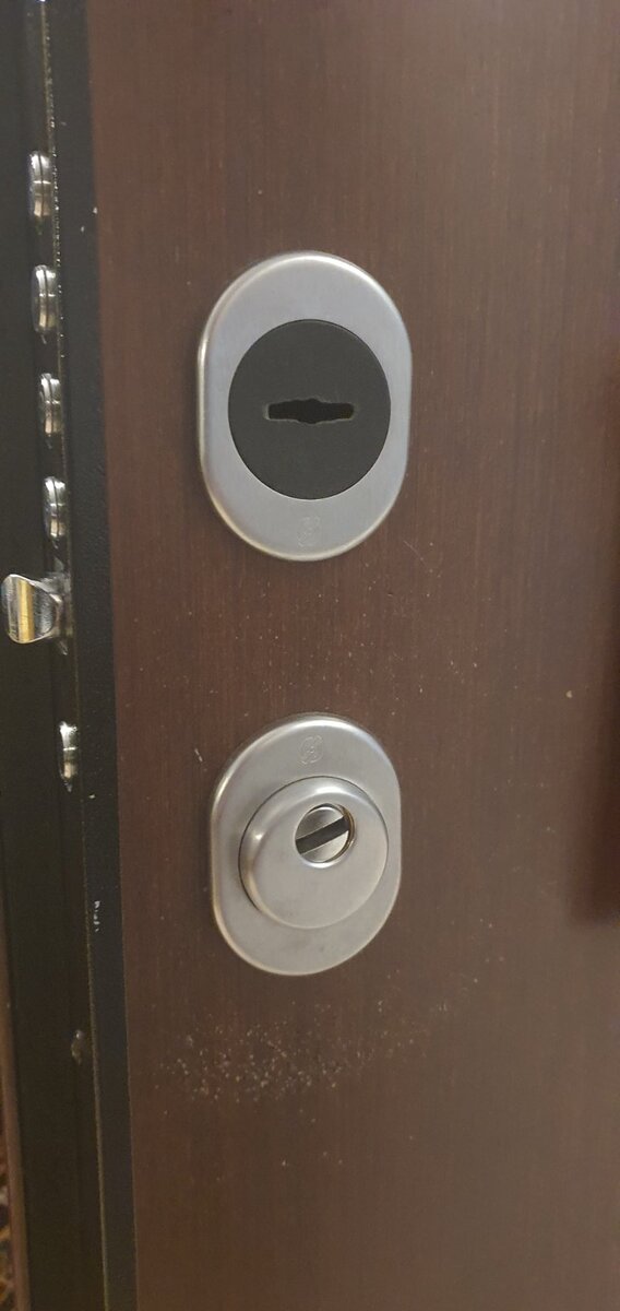

Θα ήθελα να αλλάξω την πάνω απο 15 χρόνων κλειδαριά μου. Ως παντελώς άσχετος επισυνάπτω στην συνέχεια φωτογραφίες απο την πορτα κοκ.
Τα requirements ειναι (εκτός απο το να μην παραβιάζεται ευκολα προφανως):
- Να μπορεί να μπει κλειδί όταν ήδη υπάρχει κλειδί απο μέσα
- Budget μαξιμουμ 300 ευρώ (αν είναι λιγο πιο πάνω δεν θα χαλασει ο κόσμος)
- Αν γινεται να δινεται με 4 ή 5 κλειδιά (αν εχει 3 δεν ειναι dealbreaker αρκει να  υπάρχει "ευκολος" τρόπος να βγουν όσα εξτρα κλειδια χρειάζονται).
Ευχαριστώ προκαταβολικά!
η καρτα στον κυλινδρο που εχεις δεν παιζει καποιο ρολο.
το προβλημα που εχεις ειναι οτι σου λειπουν 3 κλειδια.
15 ώρες πριν, thephotoshoped είπε
μπορεις, λοιπον, να αλλαξεις μονο τον κυλινδρο (με 3 ή 5 κλειδια).
απο 25€ εως 350€ θα κανεις τη δουλεια σου.
καποιες επιλογες -πχ abloy protec²- παρολο που εως τα 150€ δυσκολα θα παρεις κατι καλυτερο ειναι απαγορευτικες ως λυσεις για την πορτα σου (και ως κατασκευη πορτας -ντιζες, μεταλλα κλπ- αλλα κυριως ως βαση κλειδαριας που κινει τα προαναφερθεντα- )
γενικα εαν πας σε εναν νορμαλ κυλινδρο δε θα εχεις προβλημα και εννοειται φευγοντας βαζεις τον παλιο επανω.
1 ώρα πριν, fommof είπε
1249585333_signal-2021-12-24-144024-Copy.jpeg.6c05750b78eb093e610509b5c29b32e2.jpeg139391542_signal-2021-12-24-144047-Copy.jpeg.4a39797100d241a44c97aaaf04f09733.jpeg1174390971_signal-2021-12-24-144104-Copy.jpeg.913d4996a028b28338d960782b5e4b7a.jpeg1533760032_signal-2021-12-24-144111-Copy.jpeg.dd355f82ef79f7ec3e97f8bf24493d6d.jpeg274882522_signal-2021-12-24-144114-Copy.jpeg.57dd8e4cb69d7fef28319654b62066e2.jpeg
η πορτα αν και παλια και σε κακη κατασταση μπορει να δεχθει οτι κλειδαρια θελεις.
τα 300€ που διαθετεις σε οδηγουν σε πακετα απο το υψηλοτερο ραφι.
ινφο σε πμ γιατι εχουμε δυσαρεστημενους εισαγωγεις που κλαινε στα τηλεφωνα
