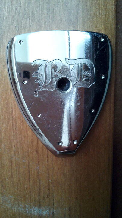

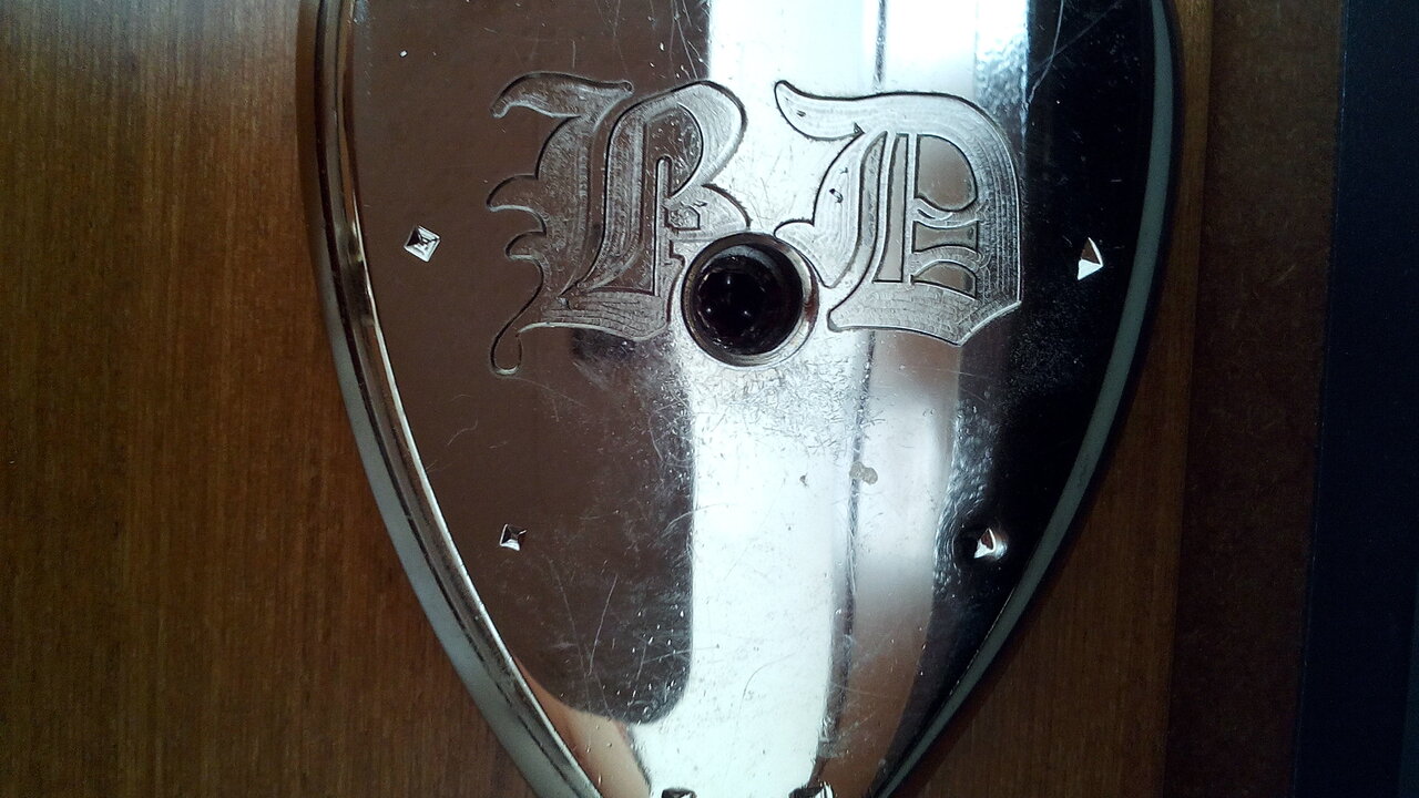

Μια απορια θελω να μου λυσετε,που την εχω απο τοτε σχεδον που εβαλα την πορτα.
Μπορει να ειναι αφελεστατη για την γνωση που εχεται πανω στο αντικειμενο.
Τα defender που τοποθετουνται σε αφαλους τυπου abloy protec2,dom diamant,Axi home 3d(που με ενδιαφερει περισσοτερο),που εχουν μπροστα μια οπη,οπου φαινεται μεσα μεχρι και τα πινς,απο την στιγμη που δεν εχει μπροστα το ροτορακι δεν μπορει καποιος διαρρηκτης με ενα τρυπανι αυτου του διαμετρηματος,να μπει και να καταστρεψει το εσωτερικο του κυλινδρου;;Και να ανοιξει χωρις καταστροφη του ντιφεντερ κλπ..
Επισυναπτω φωτο.

Καλησπερα σε ολους.
Το defender του Μπαλωμένου που έχεις, δεν έχει ροτορα. Ενώ τα κοινά defender που μπαίνουν σε Abloy Protec 2 και Dom Diamant, έχουν κανονικό ροτορακι, απλά με τρύπα (αρχικά έχουν το κλασσικό ροτοράκι με την σχισμή και απλά το αλλάζεις και βάζεις ροτοράκι με τρύπα).
gdKYwml_d.jpg?maxwidth=640&shape=thumb&f
Αλλά και να μην είχαν, συνήθως τα μέταλλα από τα οποία είναι φτιαγμένα τα περισσότερα defender, είναι υψηλής σκληρότητας (60+ HRC), όποτε δύσκολα τρυπάνε με απλά τρυπάνια. Πόσο μάλλον αν έχεις και ροτορακι.
Επίσης, ο Abloy έχει δικό του ροτορακι που δυσκολεύει πολύ το τρύπημα. Και ο Diamant είναι πάρα πολύ ενισχυμένος από μόνος του και άρα πολύ δύσκολο να τρυπηθεί.

Αυτη ακριβως ειναι η ανησυχια μου Swayback,οτι απο την στιγμη που δεν εχει το ροτορακι που εχουν τα πιο πολλα defender(και του dom και protec2)οπως αναφερεις,του bal..
δεν εχει τιποτε και μηπως ειναι πολυ ευαλωτος στην καταστροφη με drill.Δεν νομιζω να πεφτει ο καταπελτης αν δεν αφαιρεθει ο κυλινδρος.
Θυμίζω ότι πριν λίγες μέρες, σου είχα στείλει μία εικόνα από ένα περιστατικό, όπου είχε κληθεί επαγγελματίας κλειδαράς να διαρρήξει πόρτα πανομοιότυπη με την δική σου. Δεν θα αναφέρω λεπτομέρειες εδώ, αλλά αν το δεις πάλι, θα δεις ότι είναι αρκετά έως πολύ δύσκολο να γίνει. Θα αρκεστώ σε αυτό.
Πάντως, δεν είναι τόσο ευάλωτο όσο νομίζεις, το σετ που έχεις.. Και ναι, ο καταπέλτης δεν θα ενεργοποιηθεί αν τρυπηθεί ο κύλινδρος. Ανάλογα πάντα και πως θα τον τρυπήσεις..
Αν δεν σου αρκεί αυτό και θες να έχεις το κεφάλι σου ήσυχο, τότε αλλάζεις τον κύλινδρο ή το defender, με κάποιο(ν) αρκετά, έως πολύ καλύτερο.

Ναι,τα θυμαμαι πολυ καλα αυτα που εστειλες.
Και σε ευχαριστω πολυ για τις πληροφοριες.
Οκ,θα αρκεστω σε αυτα,δεν παω παρακατω!

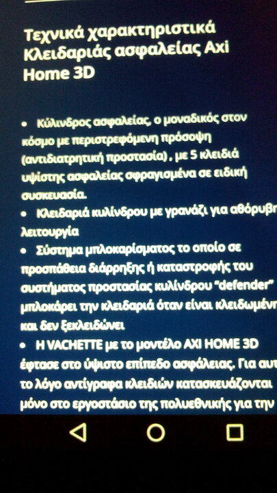

Για να υπερθεματισω και να συμπληρωσω σε αυτο που αναφερεις στην τελευταια παραγραφο,ο bal λεει για τον axi κατι αναλογο αντιδιατρητικη προσοψη.
Υπαρχει κατι τετοιο οντως σε αυτον τον κυλινδρο;
(* αναφορα στην πρωτη παραγραφο του επισυναπτομενου).
Τώρα που το κοίταξα, φαίνεται ότι ο στρογγυλός δακτύλιος στην πρόσοψη, είναι ανεξάρτητος. Άρα μάλλον ισχύει ότι έχει δικό του ροτοράκι. Αν όντως ισχύει, καταλαβαίνεις ότι είσαι σε πολύ καλό επίπεδο, ακόμα και σε περίπτωση χρήσης τρυπανιού..
