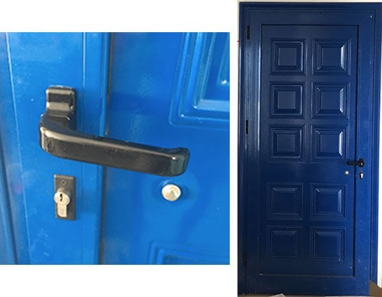

Αυτή είναι η πόρτα με τη μαχαιρωτή κλειδαριά που λέω, εάν εξυπηρετεί σε κάτι.

1 ώρα πριν, zoranb είπε
Ισχύει ότι έγραψα και πριν. Ψάχνεις για κύλινδρο με κλειδί υπηρεσίας, για να αντικαταστήσεις αυτόν που έχει τώρα η πόρτα. Πρόσεξε μόνο την διάσταση(μήκος) του νέου κυλίνδρου, ώστε να μην προεξέχει πολύ από έξω κυρίως.
