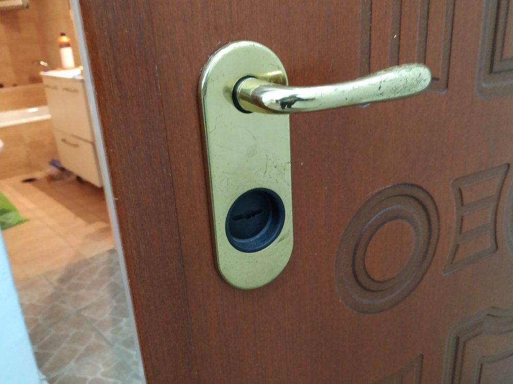

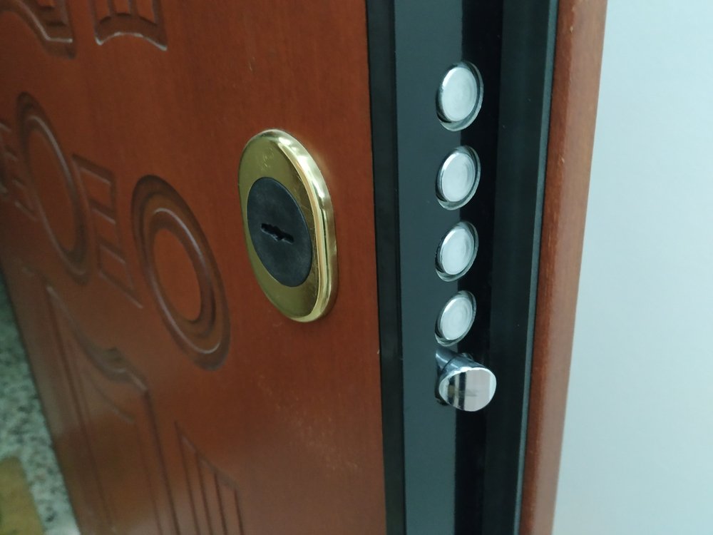

Καλημέρα, θέλω να αλλάξω κλειδαριά στην παρακάτω πόρτα. Το έχω ξανακάνει για κλειδαρία securreme και είχα αντιμετωπίσει το εξής πρόβλημα, όταν περασα την κλειδαριά δεν χωρούσε να μπει ο αφαλός από την λαμαρίνα και ως αποτέλεσμα έπρεπε να κανουμε μεγαλύτερη τρύπα με ποτηροτρύπανο. Γνωρίζει κανεις αν καποια κλειδαριά έχει ακριβώς στο ίδιο σημείο τον αφαλό για να γλιτώσω το τρύπημα; Σκέφτομαι να αγορασω αυτό το σετ (για ενοικιαζόμενο σπίτι) https://www.skroutz.gr/s/13573832/Κλειδαριά-Θωρακισμένης-Cisa-Revolution-Pro-Σετ-με-Κύλινδρο-Cisa-Asix-Pro.html?from=account_favorites

Επειδή αυτό που ψάχνεις δεν παίζει και εφόσον μιλάμε για ενοίκιο, καλύτερη λύση φαντάζει η Omega Plus. Φεύγοντας μπορείς και να την πάρεις μαζί σου και ξαναβάζεις την παλιά χωρίς να έχουν μείνει σημάδια από την αλλαγή.

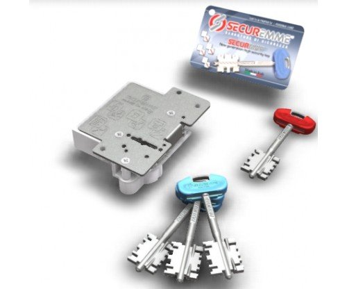

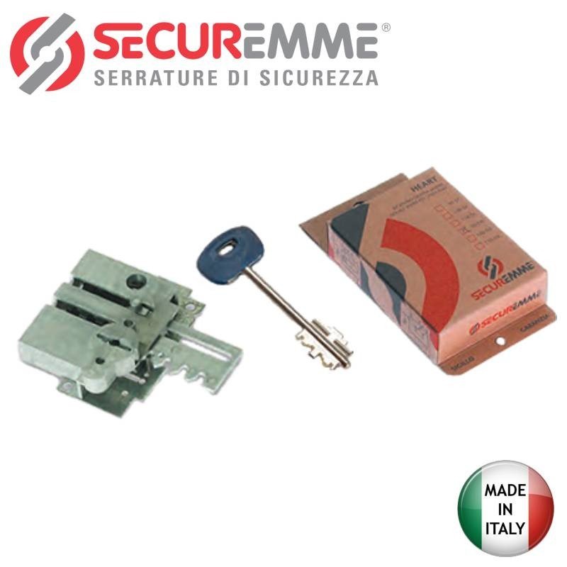

@mclein² εννοεις αυτα εδω; https://www.skroutz.gr/s/24976300/Securemme-2500-63mm-Με-Κιτ-Κλειδιών-Αριστερή-Ασημί.html. δεν ανοιγει το ιδιο ευκολα αυτη;
Προφανώς αυτό εδώ εννοεί. Κανε αναζήτηση για Securemme Securmap ή SECUREMME HEART. Αναλογα το κλειδι και τον τυπο της κλειδαριας που εχεις.. Τωρα το αν ανοιγει εύκολα η δύσκολα, εχει να κανει με το τι χρόνο μπορεί να διαθέσει ενας διαρρήκτης, τι γνώσεις έχει, τι εργαλεία και τι κίνητρο. Αυτό ισχύει για ολες τις κλειδαριές..
Επεξ/σία από Petros Electron

Στις 8/12/2020 στις 10:39 ΠΜ, Petros Electron είπε
μονο το 1ο, δηλαδη το πατενταρισμενο ανοιγει σχετικα δυσκολα.
το 2ο ειναι το παλιο (του 90') και ειναι σχετικα ευκολη & γνωστη η διαδικασια ανοιγματος.
Επεξ/σία από mclein²
