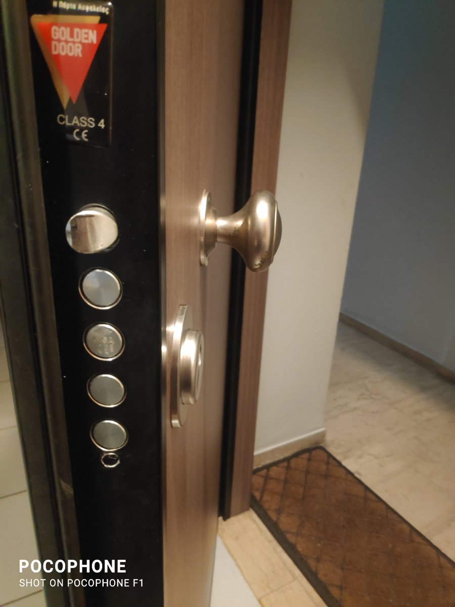

Έχω μία πόρτα Golden Door περίπου εξαετίας (φωτογραφία 1 ) στην όποια θέλω να αλλάξω κύλινδρο και να προσθέσω ένα καλό Defender και στο πλαίσιο αυτό θα ήθελα τη βοήθειά σας στα ακόλουθα :
Η κλειδαριά είναι Cisa μάλλον revolution pro, ενώ η κάρτα των  κλειδιών γράφει μοντέλο Astral. Ο κύλινδρος έχει συνολικό μήκος 78,8mm. Επιπλέον υπάρχει και ένα απλό Defender. Η κλειδαριά έχει τη γλώσσα επάνω και τέσσερις πύρους από κάτω, δεν είμαι όμως σίγουρος αν πράγματι είναι revolution pro.

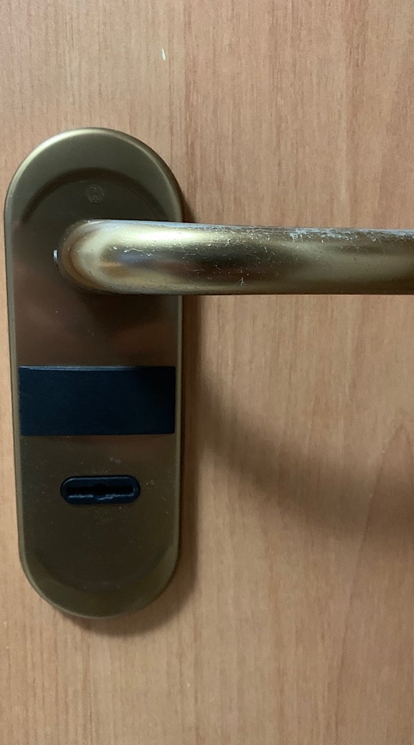

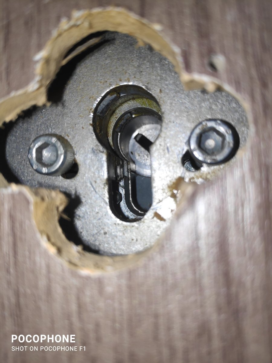

Στην φωτογραφία (2) που έβγαλα διακρίνονται οι δύο τρύπες δίπλα στην τρύπα της κλειδαριάς και μια από κάτω. Επίσης αν προσέξετε πάνω αριστερά φαίνεται σαν να έχει δύο καταπέλτες. Αν μπορεί κάποιος που γνωρίζει, ας επιβεβαιώσει το μοντέλο.

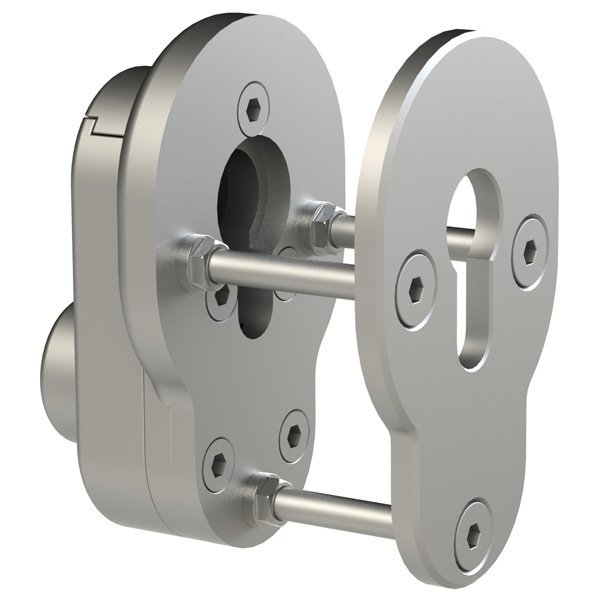

Όσον αφορά τον κύλινδρο μετά από όσα διάβασα στο forum, σκέφτομαι να βάλω evva  4ks η abloy protec 2 (εφόσον ταιριάζουν ;;;).  Στον evva   βρίσκω μοντέλο 4ks plus και 4ks σκέτο, δεν ξέρω αν έχουν κάποια διαφορά. Από αυτά που διάβασα μάλλον προκρίνεται ο evva ή όχι ;
Για το Defender, αρχικά σκέφτηκα το Drumm Gemini το στρογγυλό που το βρίσκω Γερμανία στα 223  . Δεν ξέρω όμως αν μπορεί να μπει στην κλειδαριά cisa γιατί εκτός από τις δύο βίδες στους 3,8 πόντους δίπλα στον κύλινδρο έχει και μία τρίτη βίδα στο κάτω μέρος (φωτογραφία 3), η οποία για να μπει, όπως το αντιλαμβάνομαι θα πρέπει να τρυπηθεί το κάτω μέρος στο τελείωμα της κάσας της κλειδαριάς, το οποίο δεν γνωρίζω αν (και μάλλον δεν) μπορεί να γίνει.
Επειδή θέλω να βάλω μαγνητικό Defender, λόγω του ότι κρύβει  τον κύλινδρο, επόμενη επιλογή θα μπορούσε να είναι το μοντέλο DISEC BKD250 για το οποίο διάβασα πολύ καλά σχόλια, μαζί με mg3551 extend για το οποίο όμως κάποιοι εδώ υποστηρίζουν ότι δεν προσαρμόζεται στο BKD250. Μήπως έχετε κάτι άλλο να μου προτείνετε εφάμιλλο σε ανθεκτικότητα του Gemini ή του BKD250, αλλά μαγνητικό ή που έστω να προσαρμόζεται το mg3551 extend.
Τέλος, ποια είναι η γνώμη σας για τα disec mαg3g , mag4g και mg3551 σε σχέση με το Gemini και το BKD250.
Ευχαριστώ θερμά για όποια βοήθεια από μέρους σας.

Καλησπέρα.
Ναι, έχει δύο καταπέλτες οπότε η Cisa Revolution Pro είναι.
Και ο 4KS και ο Protec2 είναι κορυφαίοι. Ο Abloy είναι ένα κλικ πιο πάνω σε ασφάλεια αλλά ο 4KS συνδυάζει ομαλή λειτουργία και υψηλό επίπεδο ασφαλείας. Όποιον και να πάρεις, θα είσαι σε πολύ καλό επίπεδο.
Αν δεις το σχεδιάγραμμα του Geminy και το σχεδιάγραμμα της κλειδαριάς σου, θα δεις ότι για 1,5mm δεν μπορεί να μπει και η 3η (κάτω) βίδα του Geminy γιατί θα βρίσκει στο κάτω μέρος της κλειδαριάς. Οπότε, δεδομένης της σχετικά μεγάλης επιφάνειας της βάσης του, ίσως να μην είναι καλή ιδέα να στηριχθεί μόνο στις δύο βίδες. Δεν το έχω τοποθετήσει ποτέ, δεν το γνωρίζω...δικό μου συμπέρασμα από τα διαγράμματα. Θεωρώ ότι όσο μικρότερη η επιφάνεια της βάσης του defender, τόσο πιο δύσκολη η αφαίρεση του. Εκτός κι αν είναι περισσότερα τα σημεία στήριξης.
Ένας άλλος λόγος που δεν θα προτιμούσα το Geminy, είναι γιατί τραβάει προσοχή (σε σχέση με ένα πιο συνηθισμένο defender). Κατά τα άλλα, σαν κατασκευή και μηχανισμός, είναι κορυφή.
Δεν γνωρίζω αν 3551 extend και BKD250 συνεργάζονται. Αυτό θα στο επιβεβαιώσουν εκεί που θα το βρεις. Αν δεν βρεις άκρη, εννοείται πως τα MAG3G και MAG4G είναι πολύ καλά από άποψη ασφάλειας.
Το Geminy και το BKD250 είναι πιο ενισχυμένα από όλα τα (έτοιμα) μαγνητικά της Disec.
Επίσης, στο MG3551 extend πρόσεξε το βάθος της ροζέτας. Μπορεί να έχει ωφέλιμο βάθος 15mm (δες εδώ), αλλά αν η εξωτερική σου επένδυση(ξύλο) είναι λεπτότερη, θα φαίνεται κάπως (ή θα θέλει τον πλαστικό αποστάση). Όπως βλέπω την πόρτα σου, η εξωτερική ξύλινη επένδυση μαζί με την λαμαρίνα και την πλάκα μαγγανίου (που συνήθως έχουν οι πόρτες της GD) πρέπει να έχουν συνολικό πάχος κάτι λιγότερο από 15mm.
Να πω και το αυτονόητο, ότι και μόνο η αλλαγή του κυλίνδρου είναι επαρκής. Αν διαθέτεις το budget όμως, δεν θα ήταν κακό να αλλαχτεί και το defender.

Κύριε Mclein² ή οποιοσδήποτε άλλος, μήπως γνωρίζετε κατά πόσον μπορεί να τρυπηθεί το revolution pro, 1-5 χιλιοστά από το κάτω μέρος (αν δεν έχει κινούμενα εξαρτήματα στο σημείο αυτό), προκειμένου να περάσει η κάτω βίδα του Gemini το οποίο ήταν η αρχική μου επιλογή σε defender. Για να μην επαναλαμβάνω τα ίδια, παρακαλώ διαβάστε το προηγούμενό μου ποστ όπως και την απάντηση του swayback.
Δες εδώ. Δεν φαίνεται να υπάρχει κάτι σε αυτό το σημείο. Επιπλέον φωτό:
Αν το κάνεις τελικά, έχε υπόψη και τα ρινίσματα από το τρύπημα. Μην πάνε σε κανένα μηχανισμό και δημιουργήσουν πρόβλημα. Δεν το συνεχίζω γιατί θα τα ακούσω. :P
Ένας επαγγελματίας φυσικά δεν θα προτείνει τέτοια πειράματα. Εξάλλου δεν χρειάζονται μιας και υπάρχουν σοβαρότατες έτοιμες λύσεις. Αν έχεις όρεξη να πειραματιστείς, πάσο. Να είμαι ειλικρινής, μπορεί να το έκανα.

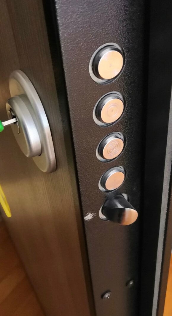

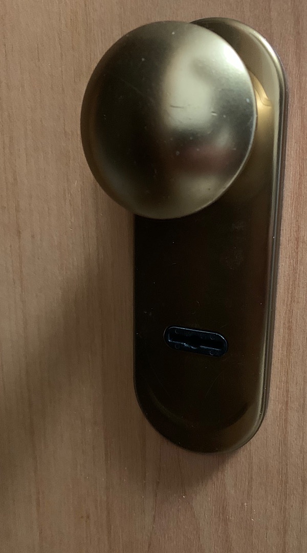

Σε νοικιαρικο σπιτι εχω μια dieree class 2 + securemme κλειδαρια (λογικα) με το κλασσικο κλειδι χρηματοκιβωτιου.
Οταν μετακομισα εκανα το ελαχιστο που μου επετρεπαν τα οικονομικα μου τη δεδομενη στιγμη και αλλαξα μονο το συνδυασμο, ωστε να σιγουρευτω οτι δεν υπαρχουν αλλα αντιγραφα.
Μιας και ευκαιρω οικονομικα τωρα, ψαχνομαι τι μπορω να αλλαξω, ωστε να γινει πιο ασφαλεις η κατασταση.
Παραθετω και φωτογραφιες απο την πορτα.
Οι αποριες μου ειναι οι εξης:
Το παρον setup, προστατευει καθολου τον κυλινδρο; Εξωτερικα εχει απλα αυτο το χρυσο φυλλο (μεταλλικο;) μαζι με το πομολο.
Αξιζει να κανω κατι παραπανω στην συγκεκριμενη πορτε, πχ καποιος συνδυασμος κυλινδρου με defender και αν ναι, τι θα προτεινατε και γιατι;
Αλλαγη κλειδαριας μαλλον απορριπτεται εξαρχης διοτι απαιτει λυσιμο πορτας αν δεν κανω λαθος.
Ευχαριστω εκ των προτερων.

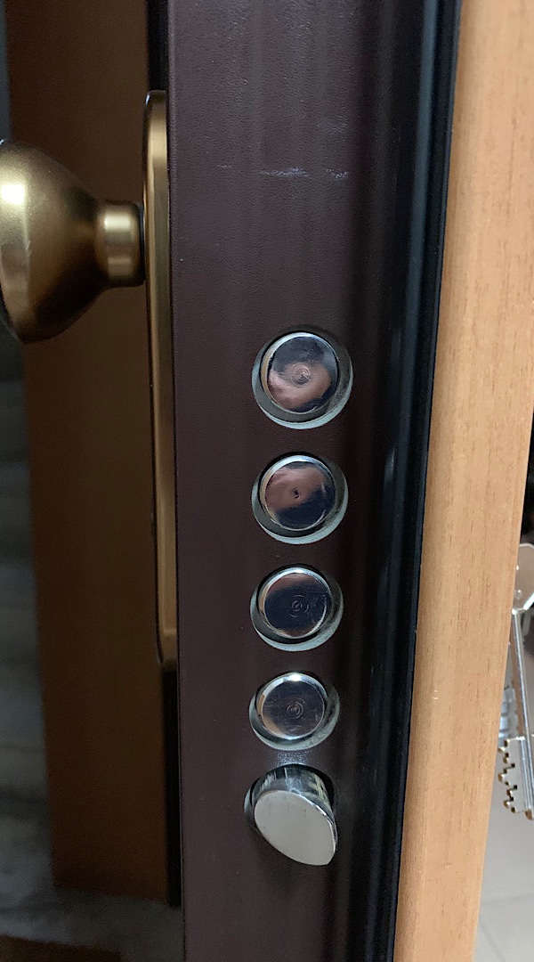

Καλησπερα σας. Μετακομιζω σε καινουργιο σπιτι και θελω να αλλαξω κυλινδρο για σιγουρια. Εχετε κατι να προτεινεται μεχρι 80€. Επισης ειναι ευκολο να την αλλαξω μονος μου;
η κλειδαρια ειναι αυτη.
Ευχαριστω πολυ.
μπορεις να βρεις Champions Pro ή DCK στα 80€ (5 κλειδια σε καθε περιπτωση)

η κλειδαρια ειναι Atra --> ισως η χειροτερη κλειδαρια τυπου χρηματοκιβωτιου ακομη κ για μικρο-απατεωνες.
η αλλαγη σε κλειδαρια κυλινδρου ή omega plus ειναι μονοδρομος για κατι με μικρη ή μεγαλη προστασια.
ξεκινατε απο 140€ και καταληγετε στο 500€.
οτιδηποτε και να τοποθετησετε (λυνοντας την πορτα καποιος επαγγελματιας) - φευγοντας μπορειτε να το παρετε μαζι σας χωρις να φαινεται κατα 99% καποια τροποποιηση στην πορτα (λογω διακοσμητικων ειστε τυχερος)

Εχεις δικαιο, ATRA ειναι με βαση τον 4ψηφιο κωδικο που αναγραφει το κλειδι στο πισω μερος.
Υπάρχει καποιο αξιολογο combo (κλειδαρια+ κυλινδρος?+defender?) 250-300€, οπως επισης + ποσα εργατικα πρεπει να υπολογιζω για μια τετοια δουλεια;
1) Η multlock (omega plus) αν εχω νιωσει καταργει την υπαρξη του κυλινδρου στην πορτα;
2) Τι παραπανω εχει να μου προσφερει μια multlock χωρις κυλινδρο με μια πχ multlock ή cisa με καλο κυλινδρο;
3) Η multlock (omega plus) σε κανα 2 site ειδα οτι παραδιδεται με πλακα μαγκανιου απο οτι γραφουν. Γινεται να μπει συνδυαστικα η πλακα με defender ή ενα απο τα 2 κουμπωνεις;
μερικες σελιδες πιο πισω εχω γραψει καμια 10αρια combo...
εργατικα + προϊοντα μεχρι τα 2,5-3 κατοσταρικα βρισκεις τα σχεδον τα καλυτερα !
1. η ομεγα ειναι η πρωτη γραναζωτη & ειναι μια κλειδαρια με core οπως η τωρινη που εχεις απλα 1000 φορες πιο ασφαλης.
2. δεδομενη/αποδεδειγμενη ασφαλεια οτι δεν ανοιγει με κανενα τροπο περαν του τρυπηματος αλλα εξαρταται με τι συγκρινεται απο κυλινδρο + κλειδαρια + ντιφεντερ.
3. ή πλακα μαγγανιου ή ντιφεντερ / το 2ο το ξεχνας με τα υφισταμενα διακοσμητικα  της πορτας
6 λεπτά πριν, mclein² είπε
Million thanks. Εχω δει κάποια combo σε προηγουμενες σελιδες, ειπα μηπως εχεις κατι αλλο να προτεινεις δεδομενου της πορτας/κλειδαριας που εχω.
Τα διακοσμητικα της πορτας (τα καπακια που φαινονται και στη φωτο μεσα/εξω) δε με πειραζει να τα ξεφορτωθω, ετσι και αλλιως οταν και αν φυγω, θα παρω την κλειδαρια μαζι μου και θα επανατοποθετησω τον παλιο μηχανισμο.
Σε περιπτωση που καταληξω σε ντιφεντερ εναντι πλακας μαγγανιου, αξιζει μαγνητικο ή δεν εχει να προσφερει κατι παραπανω απο το απλο; Σε προηγουμενες σελιδες καπου πηρε το ματι μου για δυστροπιες του μηχανισμου (δυσκολια στο κλειδωμα/ξεκλειδωμα του ντιφεντερ με τον μαγνητη)
Εχω βρει καποιους κλειδαραδες, αν εχεις να προτεινεις να κοιταξω καπου συγκεκριμενα στειλε μου ενα πμ, μιας και απαγορευεται να ονοματισουμε εδω περα.
