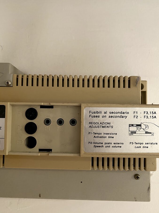

Στην πολυκατοικία μας έγινε αλλαγή πριν κάποιους μηνες η κεντρική πόρτα. Από αλουμινίου με απλή κλειδαριά και ηλετρικό κυπρί, πήγαμε σε θωρακισμένη με ηλεκτρική κλειδαριά cisa. Το πρόβλημα είναι ότι κάθε φορά που κάποιος ένοικος πατάει το κουμπί στιγμιαία από το θυροτηλέφωνο του διαμερίσματος, η εντολή κάτω διαρκεί ορισμένα δευτερόλεπτα. Το αποτέλεσμα είναι ότι αν κάποιος σπρώξει την πόρτα και δεν κλείσει στον χρόνο που είναι ρυθμισμένη από την σούστα, τότε η κλειδαριά δεν ασφαλίζει και η πόρτα μένει ορθάνοιχτη.
Γνωρίζει κανείς πώς μπορώ να ρυθμίσω τη διάρκεια που δίνει εντολή το κουδούνι για απεμπλοκή, προκειμένου αυτό να διαρκεί ελάχιστα και να αποφεύγουμε τέτοια γεγονότα; Τα θυροτηλέφωνά μας και η κουδουνιέρα είναι μάρκας elvox.

Συνηθως αυτες οι πορτες εχουν proximity sensor δηλαδη εναν σενσορα μαγνητικό που οταν η κλειδαριά ερθει σε επαφη με την κάσα τοτε κλειδώνει. Οσο η πόρτα μενει ανοιχτή δεν θα πρεπει να κλειδωνει. Δηλαδη οταν καποιος αφου μπει και κρατάει την πορτα ανοιχτή γιατι πχ μεταφέρει κατι, η πορτα μετα απο Χ χρονο, κλειδώνει στον αέρα (εκτος κασας) ?
Αν γινεται αυτο προφανως υπαρχει καποιο timer delay κύκλωμα που ειναι εκει που ειναι ο μεταλλάκτης (κεντρικος) του θυροτηλεφώνου και μετα απο τον συγκεκριμενο χρονο δινει εντολη να κλειδωσει η πορτα. Αν ειναι ετσι αυτό ρυθμίζεται.Εφοσον ομως η εγκατασταση εγινε τωρα, καλυτερα ειναι να επικοινωνήσετε με τον εγκαταστατη σας και να μην βαλετε χερι εσεις.

Σωστά τα λες @thodoris1985, επειδή ο χρόνος απεμπλοκής είναι μεγάλος (περίπου 5") είναι φορές που αν κάποιος σπρώξει την πόρτα (αντί να την αφήσει να κλείσει μόνη της με τη σούστα) τότε αυτή συνεχίζει και μένει ανοιχτή, αφού η γλώσσα-πίρος της κλειδαριάς δεν ασφαλίζει μιας και συνεχίζει να δέχεται ρεύμα.

μεσα στην κουδουνιερα ειναι το programmer.
επισης, αν συνεχισει η φαση των 5~7 δευτερολεπτων η κλειδαρια θα καει συντομοτερα.

Συνήθως πανω στον μεταλλάκτη (εκει ειναι και ο Μ/Τ τροφοδοσίας)  του θυροτηλεφώνου υπάρχει ρυθμιστικό με τα ποσα δευτερόλεπτα θα δινει η έξοδος του ρελε για το κυπρί, η οτι αλλο συνδέεται πανω στο ρελε αυτο. Σε αλλα ειναι με ποτενσιόμετρο, σε άλλα ειναι με dipswitch που δίνει προκαθορισμένες θέσεις πχ 1'',5'',10'' κλπ. Άπλα το αναφέρω για θυροτηλεόραση πολυκατοικίας.

Σας ευχαριστώ πολύ για τις απαντήσεις. Εικάζω ότι αναφέρεστε στο παρακάτω, από το οποίο αν καταλαβαίνω καλά, θα πρέπει να ρυθμιστεί η θύρα P1, σωστά; Αν ναι, πώς ρυθμίζεται; 🥴

Σας ευχαριστώ πολύ για τις απαντήσεις. Εικάζω ότι αναφέρεστε σε αυτό εδώ, από το οποίο αν καταλαβαίνω καλά, θα πρέπει να ρυθμιστεί η θύρα P1, σωστά; Αν ναι, πώς ρυθμίζεται; 🥴

Την επισυνάπτω εδώ

Πρέπει να εχει ποτενσιόμετρο μέσα, φώτισε με ένα φακο και λογικά θα το δεις. Με πολυ λεπτο κατσαβιδακι και προσεχτικά το γυρίζεις αριστερόστροφα.

Γύρισα και το P1 και το P3 τελικά, για να πετύχω στιγμαία εντολή. Σε ευχαριστώ πολύ!
