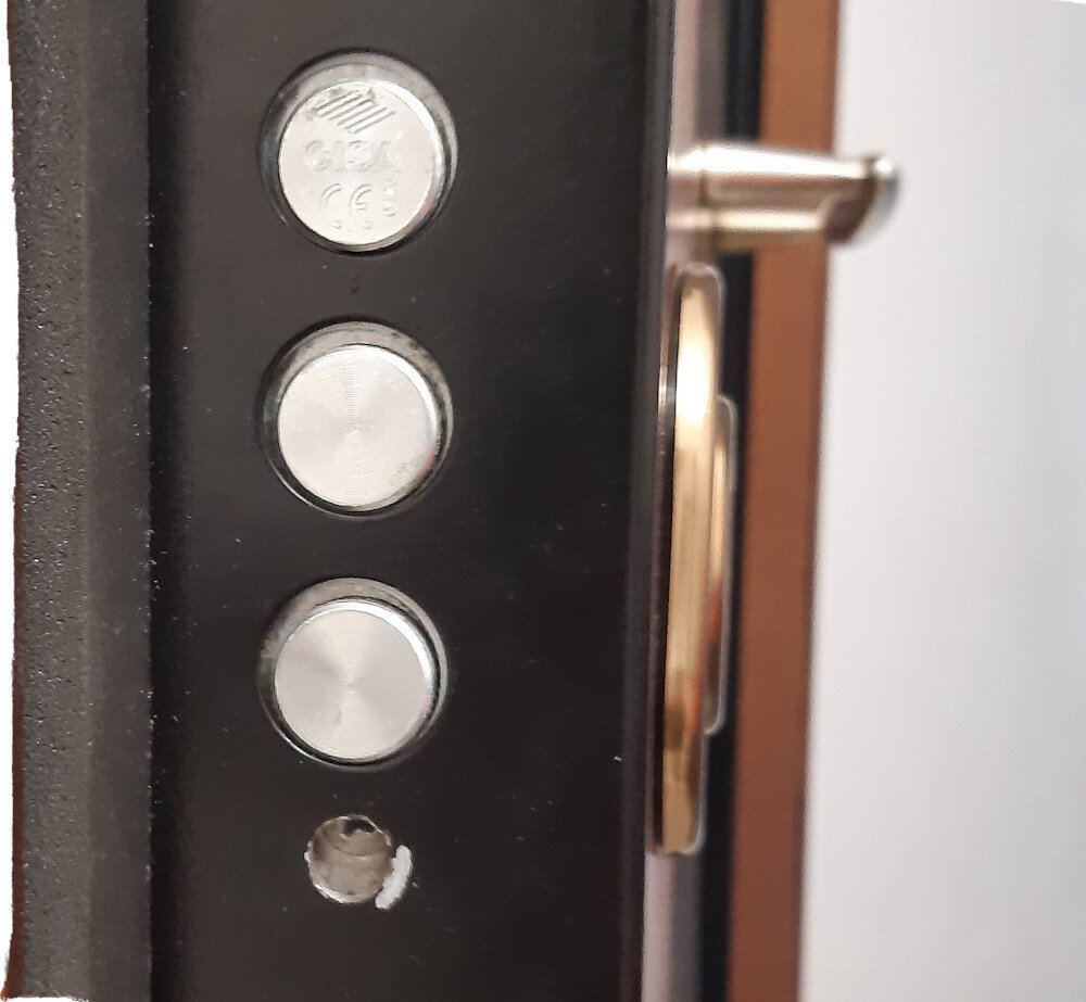

Καλησπέρα παιδιά κ' ευχαριστώ για την ανταπόκριση. Απ' ότι κατάλαβα θα πρέπει να κοιτάξω λίγο περισσότερο το thread για να ενημερωθώ αλλά νομίζω ότι η αλλαγή του κυλίνδρου θα είναι πιο εύκολη τώρα επιλέγοντας μια από τις προτάσεις σας αφού πρώτα κάνω  μια έρευνα αγοράς (έχοντας και ένα μπούσουλα για τις τιμές) . Για το defender μια φώτο όπως ζήτησε ο  swayback Επίσης "Τα νίκελ πόμολα παίζει να είναι ξεβαμμένα μπρονζέ και να φαίνονται νίκελ στην κάμερα"  Σωστός!

Άλλαξε προς το παρόν τον κύλινδρο για να είσαι ασφαλής και σε 2η φάση αλλάζεις και το defender αν θες. Το defender Disec BD200 (~40€) μπαίνει χωρίς πρόβλημα ενώ το Disec MRM29 (~100€) μάλλον θα χρειαστεί μερικούς αποστάτες. Αλλά μπαίνει.
10 ώρες πριν, swayback είπε
το μονο "κακο" ειναι οτι για το τρυπημα μεγαλυτερης διαστασης για το νεο ντιφεντερ θα ειναι ελαφρως δυσκολο το ποτηροτρυπημα γιατι η πορτα ειναι παλαια & καλη !
δε θελει αποστατες, ολα ειναι σουπερ στην πορτα.
θεωρω ομως πως με κυλινδρο ανω των 60-80 ευρω δε χρειαζεται να κανει κατι μιας κ το defender εχει κατσει πολυ ωραια στην πορτα, χωνευτα & σφιχτα !
