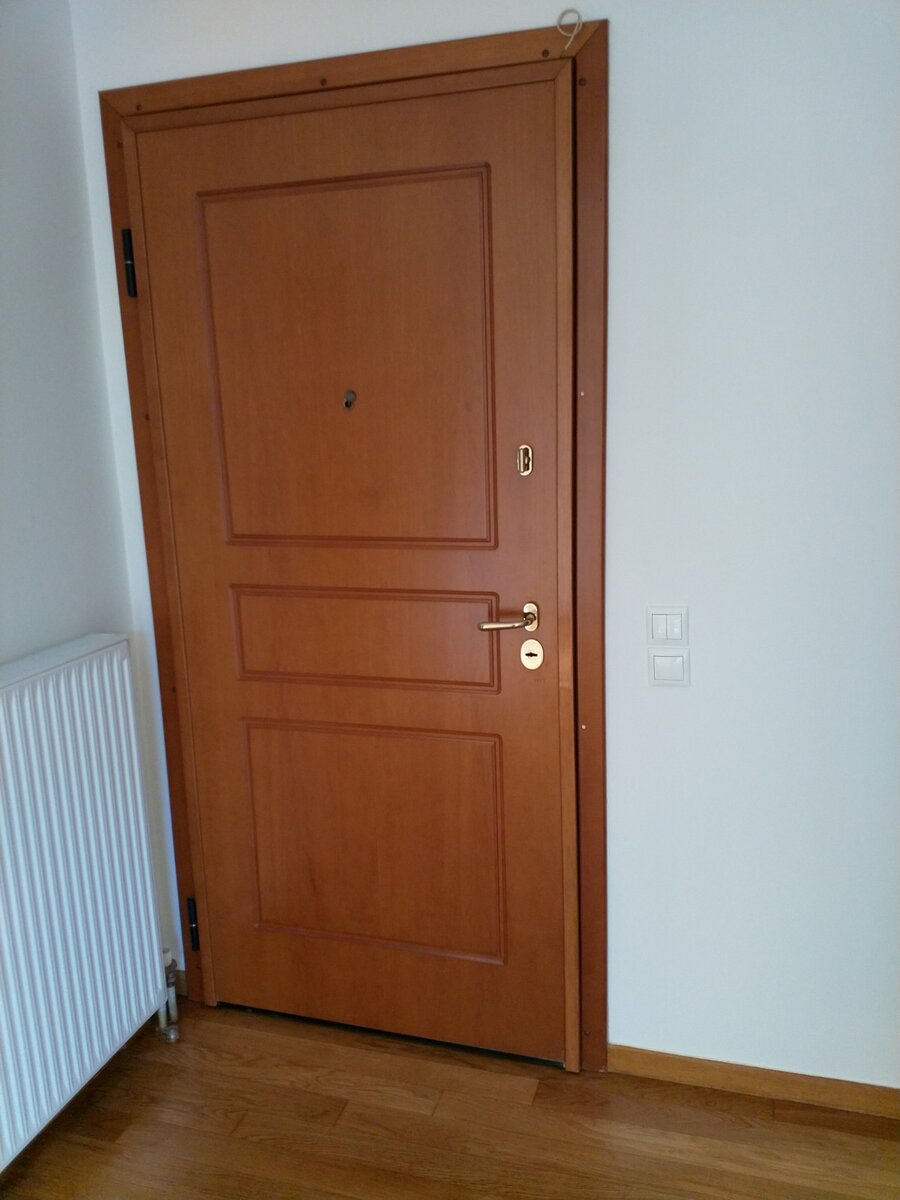

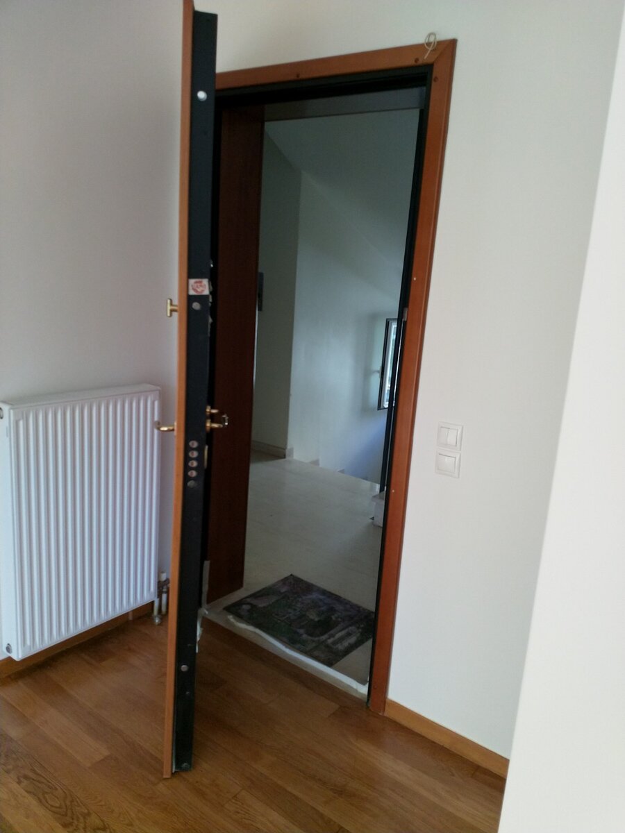

Καλησπέρα σας,
Μπράβο σε όσους βοηθάνε ανίδεους σαν εμένα που δεν έχουν τις γνώσεις να κάνουν σωστές επιλογές για τόσο κρίσιμο θεμα και πραγματικά πολύ χρήσιμο thread από άτομα με πάθος για το αντικείμενο.
Ήρθε η ώρα αλλαγής κλειδαριάς και των παρεμφερή και για μένα. Πήγα πρόσφατα να ζητήσω μια προσφορά από επαγγελματία ο οποίος φάνηκε αρκετά σοβαρός και αξιόλογος και μου δόθηκε η εξής:
- Κλειδαριά cisa Revo
- Defender bd200
- Αφαλός Mauer nw5 γιατί όπως μου είπε στο nw6 κάνανε βλακεία και είναι 5 cm μακρύτερος και θα βγαίνει πιο εξω ο defender, δεν κάθετα δλδ όπως ένας 30/50 στην πόρτα.
Το κόστος για αυτά στα 300€ μαζί με εγκατάσταση.
Θα ήθελα την γνώμη για τα εξής:
1. Είναι μια καλή λύση;
2. Το κόστος  της προσφοράς είναι σε λογικά πλαίσια;
3. Υπάρχει κάτι καλύτερο που θα μπορούσε να δοθεί ως προς την ασφάλεια σε αυτό το κόστος ή χαμηλότερο;
Παραθέτω εικόνες της πόρτας για μια πιο εμπεριστατωμένη γνώμη.
Ευχαριστώ.

17 λεπτά πριν, jim.feedback είπε
Ισχύει. Θα ταίριαζε καλύτερα σε μία πόρτα με πολύ χοντρή εξωτερική επένδυση (20mm+). Συν ότι ο NW6 είναι πολύ ακριβός.
Ναι. Είναι καλό το σετ.
Αν είναι με ΦΠΑ μέσα, είναι αρκετά καλή τιμή. Αν είναι 300+ΦΠΑ, είναι τσιμπημένη. Δεν πρέπει όμως να αγνοήσουμε και το γεγονός ότι μιλάμε για πόρτα Siamo, που σημαίνει αυξημένη δυσκολία αλλαγής κλειδαριάς. Από λίγο έως πολύ.
Αν η τιμή είναι 300+ΦΠΑ, τότε ναι, υπάρχουν κύλινδροι και defender αρκετά καλύτερα από αυτά που σου πρότειναν, τα οποία θα κοστίσουν περίπου το ίδιο.
Αν είναι 300 με τον ΦΠΑ μέσα, τότε είναι πιο περιορισμένες οι εναλλακτικές.

Ευχαριστώ για την απάντηση. Η τιμή είναι χωρίς το ΦΠΑ από όσο μου δόθηκε να καταλάβω.
Υπάρχουν προτάσεις κατά νού για ένα καλύτερο συνδυασμό σε αυτό το ποσό χωρίς ΦΠΑ;
Επίσης υπάρχει στην αγορά μια πιο vfm αξιόλογη πρόταση, δηλαδή φτηνότερη από 300 αλλά αρκετά αποτελεσματική για να αποθαρύνει τους περισσότερους επιδέξιους.

Ναι, υπάρχουν.
  1. Στα ~300€ + ΦΠΑ, μπορείς να έχεις καλύτερο κύλινδρο από τον NW5. Όπως: EVVA 4KS ή KABA experT. Με defender Disec BD200 και κλειδαριά Cisa Revolution Pro.
  2. Στα ~250€ + ΦΠΑ, μπορείς να πάρεις κάποιο αξιόλογο σετ (vfm), με κύλινδρο EVVA ICS ή AGB DCK ή DOM ix Twido, πάλι με defender Disec BD200 και κλειδαριά Cisa Revolution Pro.
Στα 300+ΦΠΑ, ΙΣΩΣ να υπάρχει περιθώριο και για καλύτερο defender (Disec Diamond BKD250). Μεγάλο ίσως όμως, συν ότι είναι και λίγο υπερβολή το Diamond. Απλα λέω ποιο είναι το καλύτερο δυνατό σενάριο, από άποψη ασφάλειας, σε αυτά περίπου τα χρήματα.
Επίσης, κανονικά δεν τον προτείνουμε γιατί δεν δουλεύει ομαλά με πόρτες Siamo, αλλά δεδομένου ότι μιλάμε μόνο για 1 πίρο κάτω και 1-2 πάνω, θα τολμούσα να αναφέρω και τον Abloy Protec 2. Ο οποίος είναι ανώτερος όλων των παραπάνω σε ασφάλεια, όμως θα χάσεις σε άνεση και ευχρηστία με αυτόν.
Κάνε λίγο υπομονή μέχρι αύριο. Πιστεύω θα λάβεις πιο συγκεκριμένες προτάσεις.
