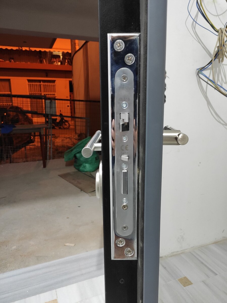

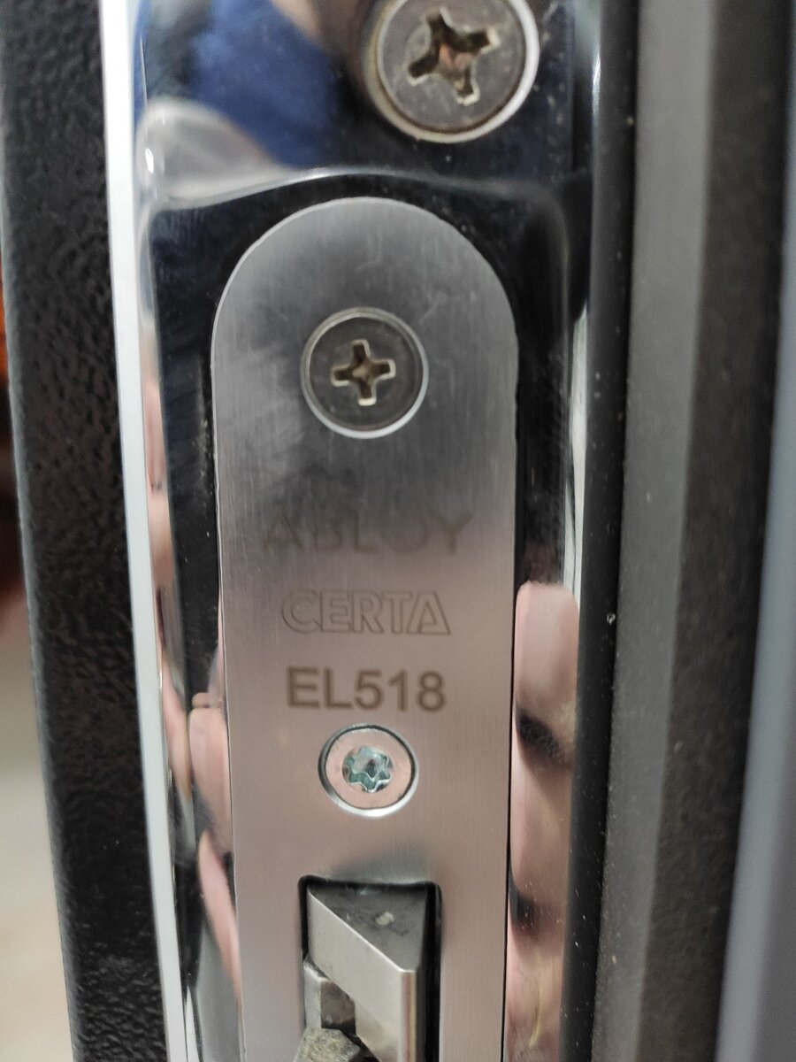

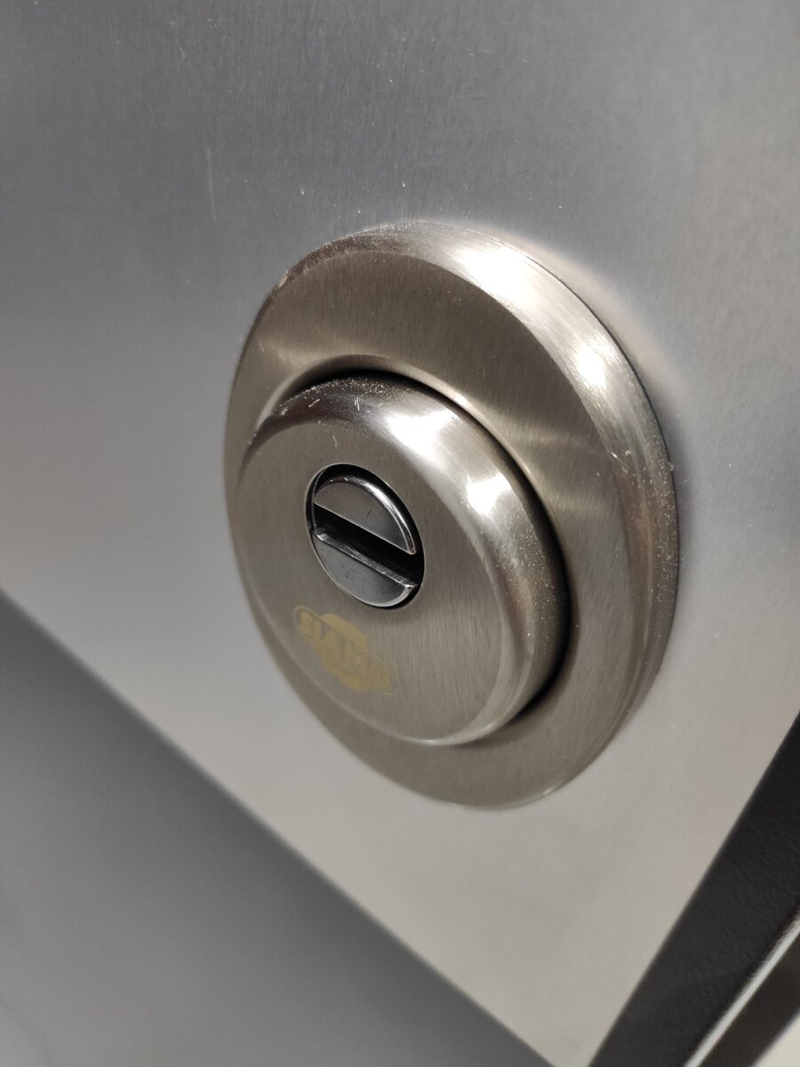

johnieXoX Δημοσ. 12 Ιουνίου 2020 Δημοσ. 12 Ιουνίου 2020 Σήμερα μπήκε η πόρτα ασφαλείας στην είσοδο της πολυκατοικίας. Η κλειδαριά είναι η abloy certa και κύλινδρος είναι ο mottura champios pro. Το defender είναι του κατασκευαστή της πόρτας. Τι λέει ο συνδυασμός που επιλέχθηκε? Να κοιμάμαι ήσυχος ή καλά έκανα και έβαλα τον συναγερμό? 2
swayback Δημοσ. 12 Ιουνίου 2020 Δημοσ. 12 Ιουνίου 2020 (επεξεργασμένο) 59 λεπτά πριν, johnieXoX είπε Σήμερα μπήκε η πόρτα ασφαλείας στην είσοδο της πολυκατοικίας. Η κλειδαριά είναι η abloy certa και κύλινδρος είναι ο mottura champios pro. Το defender είναι του κατασκευαστή της πόρτας. Τι λέει ο συνδυασμός που επιλέχθηκε? Να κοιμάμαι ήσυχος ή καλά έκανα και έβαλα τον συναγερμό? Εντάξει η πόρτα σαφώς είναι καλή. Η ηλεκτρομηχανική της Abloy είναι πολύ καλή και νομίζω και πιο αξιόπιστη από τις συνηθισμένες ηλεκτρομηχανικές από Ιταλία. Και πιο βολική/πρακτική στη χρήση. Το μόνο «μείον» με την ηλεκτρομηχανική της Abloy, είναι ότι κλειδώνει μόνο σε ένα σημείο. Αλλά ντάξει, δεδομένου ότι μιλάμε για πόρτα με καλή θωράκιση και κεντρική είσοδο πολυκατοικίας, είναι μια χαρά. Πιο σημαντική για μένα η αξιοπιστία. Πιθανότατα την ίδια επιλογή θα έκανα σε αντίστοιχη περίπτωση. Και ο κύλινδρος είναι σχετικά οκ, για τώρα. Καλορίζικη. 👍 Επεξ/σία 12 Ιουνίου 2020 από swayback 2
