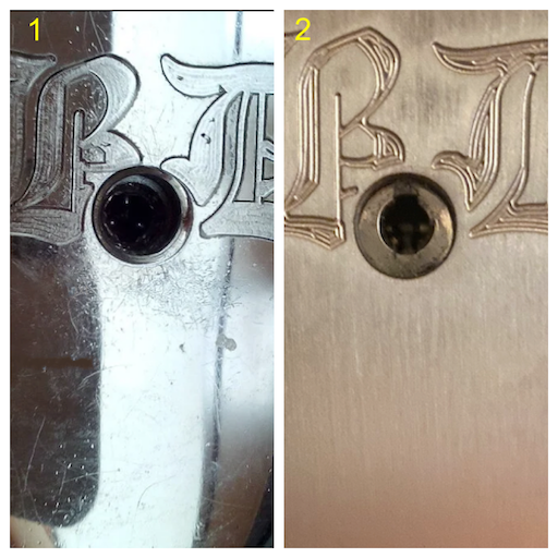

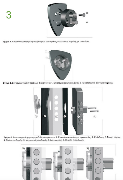

rafeek Δημοσ. 19 Μαΐου 2020 Δημοσ. 19 Μαΐου 2020 Ποια είναι η διαφορά στo screenshot 1 & 2? Στo 3 μέσα από το defender/διακοσμητικό τι είναι?

swayback Δημοσ. 20 Μαΐου 2020 Δημοσ. 20 Μαΐου 2020 (επεξεργασμένο) 2 ώρες πριν, rafeek είπε Ποια είναι η διαφορά στo screenshot 1 & 2? Στo 3 μέσα από το defender/διακοσμητικό τι είναι? 1. Axi Home 3D 2. MaxiLock (από την πόρτα σου η φωτό;) 3. Το στρογγυλό είναι το defender και η τριγωνική πλάκα με το λογότυπο του Μπαλωμένου πιάνει πάνω στο defender (στρογγυλό). 1 ώρα πριν, ion70 είπε Δοκιμασε. Εγω μαλλον απο κει θα παρω αρκει να μην τα χαλασουμε στις λεπτομερειες. Παντως ειδα να εχει και KESO 8000 ,και Thirard Federal και Cobra 3d. Ιseo R 50 και 90 φυσικα. Παντως η Ideal 22 που ζαχαρωσα στο παχος ειναι τουλαχιστον 2 φορες απο την τωρινη μου πορτα. Mηπως γνωριζεις εσυ η' καποιο αλλο παιδι ο EVVA 4ks με ποσα κλειδια συνοδευεται ? αντικλειδια επισης βγαζεις εδω σε αντιπροσωπο ? Μακριά από Iseo R50 (πολλά τα κρούσματα τα τελευταία 2-3 χρόνια και γενικά δεν έχει τίποτα το ιδιαίτερο ως κύλινδρος). KESO 8000 και Iseo R90 είναι καλοί αλλά τίποτα το ιδιαίτερο για την κατηγορία χρημάτων όπου τους βρίσκεις (είναι δυνατός ο ανταγωνισμός στα 120€ και πάνω). O Federal μοιάζει με βελτιωμένη έκδοση του Mul-T-Lock Interactive Plus (τηλεσκοπικά pins, μαγνητικό στοιχείο, επίπεδη λάμα κλειδιού, κλπ). Ίσως να τον προτιμούσα σε σχέση μου τους άλλους που ανέφερες, μόνο και μόνο επειδή είναι σπάνιος (έχει "φορεθεί" λιγότερο). Υπάρχουν όμως κύλινδροι αρκετά καλύτεροι από αυτούς, με ανώτερους και πιο πολύπλοκους μηχανισμούς (Abloy Protec 2, KABA Expert, EVVA 4KS, EVVA MCS, Urban Alps Stealth, Dom Diamant - οι 3 τελευταίοι είναι πολύ ακριβοί αλλά τους αναφέρω), οπότε δεν βρίσκω λόγο να προτιμήσω κάποιον από αυτούς που έχει ο Κρς. Ειδικά όταν σκέφτομαι να αγοράσω πόρτα κλάσης 5 με πολύ καλό defender κλπ. Εάν παρόλα αυτά, δεν θες να πας να πάρεις κύλινδρο από αλλού και θες κάποιον από αυτούς που έχει ο Κ για να ξεμπερδεύεις, προσωπικά ίσως να έπαιρνα τον Federal, ΕΑΝ όμως έβαζα και καλό μαγνητικό defender. Επεξ/σία 20 Μαΐου 2020 από swayback 2 1
