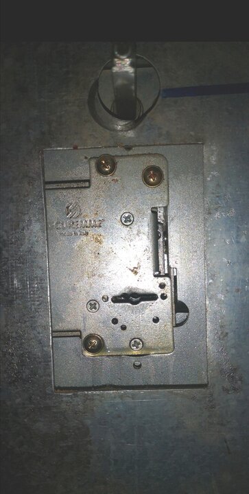

navger Δημοσ. 6 Μαρτίου 2020 Δημοσ. 6 Μαρτίου 2020 (επεξεργασμένο) 7 ώρες πριν, paylidis είπε με βαση αυτα που εχω διαβασει εδω μαλλον το κλειδι σου φταίει, το κανει και με αλλα κλειδια το ίδιο; εναλλακτικα (και σε κάθε περίπτωση) ενα κιτ σαν αυτό που εβαλες (ή και λιγο καλύτερο σαν συνδυασμος πχ ciza revo pro+κυλινδρος αναλογα με το βαλαντιο σου+defender) θα ήταν η καλύτερη λύση. Οικονομικά για κατι αξιοπρεπες ξεκινάς απο 120+φπα περιπου με βαση προσφατη εμπειρια μου, προσωπικά πηγα σε μια λυση της ταξης των 180 ευρω. Δυστυχώς το ίδιο συμβαίνει και με όλα τα κλειδιά. Ακόμα και σε αυτό της "υπηρεσίας" που είναι εντελώς αχρησιμοποίητο. Το θέμα ειναι όμως, που είναι το πρόβλημα. Δηλ που σκαλωνει? Είναι πχ εκεί που μπαίνει το κλειδί και άρα εάν γίνει μετατροπή από χρηματοκιβώτιου σε κύλινδρου είμαστε οκ ή πρέπει να αλλαχτεί όλη η κλειδαριά?? Μπορείτε να μου προτείνετε μια οικονομική λύση?? Επεξ/σία 6 Μαρτίου 2020 από navger
paylidis Δημοσ. 7 Μαρτίου 2020 Δημοσ. 7 Μαρτίου 2020 9 ώρες πριν, navger είπε Δυστυχώς το ίδιο συμβαίνει και με όλα τα κλειδιά. Ακόμα και σε αυτό της "υπηρεσίας" που είναι εντελώς αχρησιμοποίητο. Το θέμα ειναι όμως, που είναι το πρόβλημα. Δηλ που σκαλωνει? Είναι πχ εκεί που μπαίνει το κλειδί και άρα εάν γίνει μετατροπή από χρηματοκιβώτιου σε κύλινδρου είμαστε οκ ή πρέπει να αλλαχτεί όλη η κλειδαριά?? Μπορείτε να μου προτείνετε μια οικονομική λύση?? Θα αλλάξεις όλη την κλειδαριά τότε με κυλίνδρου κ Θα είσαι μια χαρά. 1
navger Δημοσ. 7 Μαρτίου 2020 Δημοσ. 7 Μαρτίου 2020 1 ώρα πριν, paylidis είπε Θα αλλάξεις όλη την κλειδαριά τότε με κυλίνδρου κ Θα είσαι μια χαρά. Μπορείς να μου προτείνεις κάνα δυο οικονομικές που θα ταιριάζουν απόλυτα στη θέση αυτής που είναι πάνω τώρα. Ευχαριστώ!!
mclein² Δημοσ. 7 Μαρτίου 2020 Δημοσ. 7 Μαρτίου 2020 1 λεπτό πριν, navger είπε Μπορείς να μου προτείνεις κάνα δυο οικονομικές που θα ταιριάζουν απόλυτα στη θέση αυτής που είναι πάνω τώρα. Ευχαριστώ!! βαλε καμια φωτο απο την πορτα μεσα / εξω / πλάι για να καταλαβουμε τι ειδους πορτα & ποια σεκιουρεμ κλειδαρια εχεις. 1 1
navger Δημοσ. 7 Μαρτίου 2020 Δημοσ. 7 Μαρτίου 2020 3 ώρες πριν, mclein² είπε βαλε καμια φωτο απο την πορτα μεσα / εξω / πλάι για να καταλαβουμε τι ειδους πορτα & ποια σεκιουρεμ κλειδαρια εχεις. Δυστυχώς δεν ξέρω κατά πόσο μπορείτε να καταλάβετε ποιο μοντέλο είναι ακριβώς, αφού έχει ένα πλαίσιο (κολλημένο περιμετρικά της πόρτας) που μάλλον θέλει τροχό για να κοπεί εκεί μπροστά στη κλειδαριά
mclein² Δημοσ. 7 Μαρτίου 2020 Δημοσ. 7 Μαρτίου 2020 5 λεπτά πριν, navger είπε Δυστυχώς δεν ξέρω κατά πόσο μπορείτε να καταλάβετε ποιο μοντέλο είναι ακριβώς, αφού έχει ένα πλαίσιο (κολλημένο περιμετρικά της πόρτας) που μάλλον θέλει τροχό για να κοπεί εκεί μπροστά στη κλειδαριά την πορτα βγαλε φωτο, μεσα - εξω - πλάι. δε χρειαζεται να δουμε την κλειδαρια για να καταλαβουμε

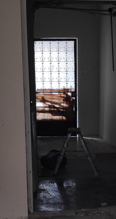

xolits Δημοσ. 7 Μαρτίου 2020 Δημοσ. 7 Μαρτίου 2020 Καλησπέρα θα ήθελα τη βοήθεια σας. Ανακαινίζω μια παλιά ισόγεια μονοκατοικία με παλιά εξώπορτα σιδερένια με τζαμί και κουτιαστή κλειδαριά. Μου αρέσει πολύ αυτή η πόρτα(μπαίνει πολύ φώς) αλλά όπως είναι λογικό και τους καταλαβαίνω όλοι μου λένε για θωρακισμένη πόρτα ή πόρτα ασφαλείας με τζάμι που πάει οικονομικά στο θεό.. ωστόσο θα ήθελα να ρωτήσω αν για τις κουτιαστές κλειδαριές υπάρχουν ασφαλείας και τι άλλους τρόπους ασφαλείας θα προτείνατε αν τη κράταγα. Ευχαριστώ πολυ
pintourikio Δημοσ. 7 Μαρτίου 2020 Δημοσ. 7 Μαρτίου 2020 35 λεπτά πριν, xolits είπε Καλησπέρα θα ήθελα τη βοήθεια σας. Ανακαινίζω μια παλιά ισόγεια μονοκατοικία με παλιά εξώπορτα σιδερένια με τζαμί και κουτιαστή κλειδαριά. Μου αρέσει πολύ αυτή η πόρτα(μπαίνει πολύ φώς) αλλά όπως είναι λογικό και τους καταλαβαίνω όλοι μου λένε για θωρακισμένη πόρτα ή πόρτα ασφαλείας με τζάμι που πάει οικονομικά στο θεό.. ωστόσο θα ήθελα να ρωτήσω αν για τις κουτιαστές κλειδαριές υπάρχουν ασφαλείας και τι άλλους τρόπους ασφαλείας θα προτείνατε αν τη κράταγα. Ευχαριστώ πολυ Λογικά, δεν χρειάζεται να αλλάξεις πόρτα. Αυτές οι πόρτες είναι ποιοτικές. Μπορείς να τοποθετήσεις στην κάτω μεριά της πόρτας (κάτω από το τζάμι) μια πρόσθετη κλειδαριά ( πχ. securemme 2070 + το defender της + ένας κύλινδρος). Όμως, ανέβασε φωτογραφίες της πόρτας για να δούμε ακριβώς για τι πόρτα μιλάμε και για να δούμε τι μπαίνει στην πόρτα και αν αξίζει να προβείς σε αλλαγές.
xolits Δημοσ. 7 Μαρτίου 2020 Δημοσ. 7 Μαρτίου 2020 Ακριβώς αυτή και να βάλω triplex τζάμι.. βέβαια να σημειώσω εδώ ότι θα κάνω θερμοπρόσοψη και αλλαγή κουφωμάτων για θερμομόνωση οπότε να λάβουμε και αυτό υπόψη αν αξίζει να παραμείνει
Petros Electron Δημοσ. 7 Μαρτίου 2020 Δημοσ. 7 Μαρτίου 2020 (επεξεργασμένο) Ειναι μακρινή η φώτο, αλλά νομίζω ότι δεν μπορείς να βάλεις προσθετή κλειδαριά, δεν έχει χώρο.Για σίγουρα θα σου πουν οι ειδικοί του νήματος. EDIT: Τωρα ειδα οτι έγραψε για κατω απο το τζάμι. Εκει ομως δεν ειναι πολυ κατω? Θα παρέχει ασφάλεια ? Επεξ/σία 7 Μαρτίου 2020 από Petros Electron
mclein² Δημοσ. 7 Μαρτίου 2020 Δημοσ. 7 Μαρτίου 2020 2 ώρες πριν, pintourikio είπε Λογικά, δεν χρειάζεται να αλλάξεις πόρτα. Αυτές οι πόρτες είναι ποιοτικές. Μπορείς να τοποθετήσεις στην κάτω μεριά της πόρτας (κάτω από το τζάμι) μια πρόσθετη κλειδαριά ( πχ. securemme 2070 + το defender της + ένας κύλινδρος). Όμως, ανέβασε φωτογραφίες της πόρτας για να δούμε ακριβώς για τι πόρτα μιλάμε και για να δούμε τι μπαίνει στην πόρτα και αν αξίζει να προβείς σε αλλαγές. βαλε φωτο τη δικη σου να δει ο απιστος πετρος ποσο ωραιο γινεται 🤣
xolits Δημοσ. 7 Μαρτίου 2020 Δημοσ. 7 Μαρτίου 2020 6 λεπτά πριν, mclein² είπε βαλε φωτο τη δικη σου να δει ο απιστος πετρος ποσο ωραιο γινεται 🤣 Mclein πολύ θα ήθελα να ακούσω την άποψη σου, γιατί από ότι καταλαβαίνω από άλλες αναρτήσεις σου είσαι ψαγμένος
