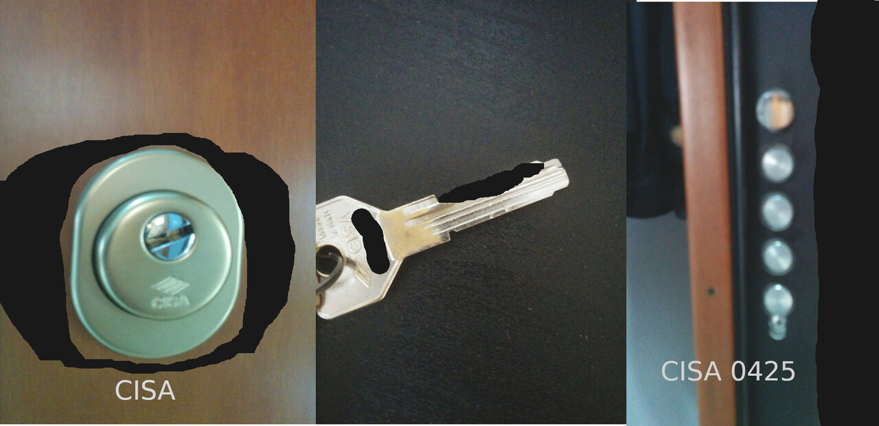

Καλύτερα έτσι ? Μακάρι να είχα τόσα λεφτά που οι κλέφτες θα αντέγραφαν το κλειδί μου από εικόνα των εγκοπών για να με κλέψουν :P
Αυτό που κυρίως με ενδιαφέρει είναι τί κύλινδρο μπορώ να βάλω πάνω σε αυτή την κλειδαριά (μιας που έχω ψιλοκαταλάβει οτι ο συγκεκριμένος είναι για πέταμα) και αν δεν υπάρχει κάποιος αξιόλογος, μήπως πρέπει να το αλλάξω όλο μαζί με κλειδαριά και defender.

Να υποθέσω ο 1ος κλειδαράς σε χρεώσε 250€ για το άνοιγμα της χαλασμένης/παλιάς κλειδαριάς και την αγορά και τοποθέτηση της νέας κλειδαριάς. Γιατί αν χρεώσε 250€ μόνο για την καινούρια κλειδαριά και την τοποθέτηση της και χρέωσε επιπλέον για το άνοιγμα της παλιάς κλειδαριάς, εκεί στην έκανε. Σε κάθε περίπτωση, αυτό που σου είπε, ότι ήταν ένας πολύ καλός συνδυασμός, δεν ισχύει. Να πω στο είπε πριν 6-7 χρόνια, πάει στο διάολο. Αλλά πριν 1,5 χρόνο;...
Αυτή τη στιγμή έχεις έναν κύλινδρο Cisa Asix ο οποίος προσφέρει πολύ χαμηλό επίπεδο ασφαλείας. Είναι ένας πολύ απλός κύλινδρος ο οποίος πλέον παραβιάζεται εύκολα. Το καλό της υπόθεσης είναι ότι, αλλάζοντας απλά και μόνο τον κύλινδρο που έχεις τώρα με κάποιον αρκετά καλό/πολύ καλό/κορυφαίο, θα ανεβάσεις σημαντικά το επίπεδο ασφαλείας και θα είσαι οκ.
Υπολόγισε περίπου 60~80€ για έναν αξιόλογο κύλινδρο, 80~120€ για έναν αρκετά καλό και 120€ και πάνω, για ότι καλύτερο υπάρχει.
Σημ: Ο κύλινδρος είναι το εξάρτημα όπου μπαίνει το κλειδί. Γνωστός και ως αφαλός λαϊκιστί. Αυτός καθορίζει κατά κύριο λόγο το επίπεδο μιας κλειδαριάς τύπου κυλίνδρου, σαν αυτή που έχεις εσύ τώρα δηλαδή.
Τέλος, το αν θέλει να σου την κάνει και ο 2ος κλειδαράς, θα εξαρτηθεί από τα προϊόντα που θα σου προτείνει και την τιμή που θα σου δώσει.
Επεξ/σία από swayback
Μάλιστα, καλά κατάλαβα λοιπόν, χαίρομαι που πλέον έχω μια ιδέα. Έχει νόημα να ψάξω για κάποιον ειδικό να μου βάλει Abloy Protec2 πάνω σε αυτή την κλειδαριά (εφόσον είναι συμβατός) ή είναι overkill ? Επίσης αυτό το defender που μου έχει βάλει, προσθέτει κανένα επίπεδο ασφαλείας ? Ρωτάω εδώ γιατί ξέρω οτι στο μαγαζί ενδέχεται να θέλει να μου ξεσκαρτάρει το παλιό εμπόρευμα ο οποιοσδήποτε, δυστυχώς έτσι είναι η αγορά στις μέρες μας.

O Abloy είναι κορυφαίος. Πολύ καλή επιλογή.

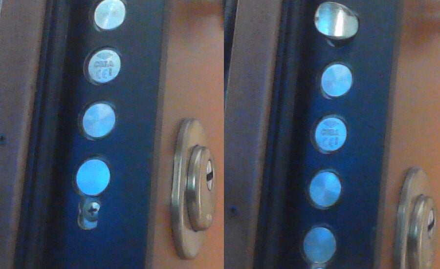

Η φωτό με τους πίρους της κλειδαριάς είναι λίγο θολή οπότε δεν είμαι σίγουρος για την κλειδαριά που έχεις. Αν θες βάλε μία πιο καθαρή αλλιώς πες μας όταν κλειδώνεις-ξεκλειδώνεις, αν η κλειδαριά κάνει κλακ-κλακ (όπως η παλιά που είχες) ή αν γυρνάει ομαλά και σχεδόν αθόρυβα(γραναζωτή).
Ρωτάω γιατί ο Abloy δεν συνεργάζεται καλά με κάποιες φθηνές κλειδαριές. Οπότε να δούμε πρώτα ποια έχεις. Για Cisa Revolution μου φαίνεται.
Το defender που έχεις είναι κι αυτό απλό. Παρόλα αυτά προσφέρει κάποια βασική προστασία, οπότε δεν χρειάζεται να το αλλάξεις προς το παρόν.
Ελπίζω να φαίνεται καλύτερα, δεν μπορεί να κάνει zoom το κινητό μάλλον λόγω background. Όταν περιστρέφεται ο κύλινδρος δεν κάνει κλικ κλικ. Είναι ομαλή χαλαρή κίνηση χωρίς διακοπές, τελείως συνεχόμενη. Όσο για τον κύλινδρο Abloy, ρωτάω γιατί θυμάμαι όταν είχε κάνει την εγκατάσταση ο κλειδαράς, τον ρωτούσα διάφορα και μου είχε πει οτι χωρίς ένα καλό defender, όσο καλό κύλινδρο και να βάλεις, από τη στιγμή που το defender παραβιαστεί, δεν σε σώζει τίποτα.

Έχεις γραναζωτή κλειδαριά Cisa Revolution Pro. Πολύ καλή και συνεργάζεται καλά με τον Abloy Protec 2.
