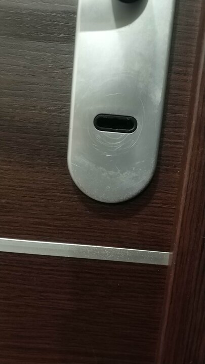

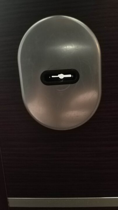

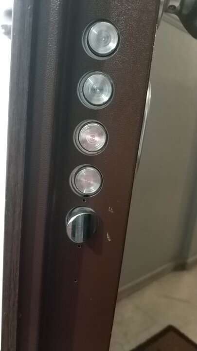

NoiSy MaN Δημοσ. 14 Φεβρουαρίου 2020 Δημοσ. 14 Φεβρουαρίου 2020 Καλησπέρα σε όλους, απ'ότι φαίνεται το τιμημένο insomnia θα βοηθήσει και σε αυτό. Λοιπόν παιδιά δεν έχω ιδέα από αυτά και θέλω τη συμβουλή σας. Ξέρω ότι η κλειδαριά μου είναι της πλάκας και επειδή πολλά κρούσματα ακούω τελευταία λέω να την αλλάξω. Γενικά λαμβάνω υπόψην το vfm αλλά σε κάτι τέτοιου είδους περιπτώσεις είμαι διατεθειμένος να δώσω το κάτι παραπάνω προκειμένου να το κάνουμε "σωστά". Δηλαδή και 800 ευρώ δε θα δώσω , αλλά αν μου πείτε πχ με 200 ευρώ είσαι ασφαλής από τους 7/10, με 300 από τους 9/10 και με 400 ο μόνος τρόπος είναι να σου ξυλώσουν όλη την πόρτα, ε θα διάλεγα το τελευταίο. Ακούω διάφορα και για τις ηλεκτρονικές κλειδαριές που ανοίγουν με κάρτα, κωδικούς κτλ, αυτές αξίζουν? Οπότε με βάση αυτά, κάντε μου κάποιες αρχικές προτάσεις να ξεκινήσει η συζήτηση. Ευχαριστώ.
turbat0s Δημοσ. 14 Φεβρουαρίου 2020 Δημοσ. 14 Φεβρουαρίου 2020 43 λεπτά πριν, NoiSy MaN είπε κάντε μου κάποιες αρχικές προτάσεις Φωτό πόρτας... 2
swayback Δημοσ. 14 Φεβρουαρίου 2020 Δημοσ. 14 Φεβρουαρίου 2020 46 λεπτά πριν, NoiSy MaN είπε Καλησπέρα σε όλους, απ'ότι φαίνεται το τιμημένο insomnia θα βοηθήσει και σε αυτό. Λοιπόν παιδιά δεν έχω ιδέα από αυτά και θέλω τη συμβουλή σας. Ξέρω ότι η κλειδαριά μου είναι της πλάκας και επειδή πολλά κρούσματα ακούω τελευταία λέω να την αλλάξω. Γενικά λαμβάνω υπόψην το vfm αλλά σε κάτι τέτοιου είδους περιπτώσεις είμαι διατεθειμένος να δώσω το κάτι παραπάνω προκειμένου να το κάνουμε "σωστά". Δηλαδή και 800 ευρώ δε θα δώσω , αλλά αν μου πείτε πχ με 200 ευρώ είσαι ασφαλής από τους 7/10, με 300 από τους 9/10 και με 400 ο μόνος τρόπος είναι να σου ξυλώσουν όλη την πόρτα, ε θα διάλεγα το τελευταίο. Ακούω διάφορα και για τις ηλεκτρονικές κλειδαριές που ανοίγουν με κάρτα, κωδικούς κτλ, αυτές αξίζουν? Οπότε με βάση αυτά, κάντε μου κάποιες αρχικές προτάσεις να ξεκινήσει η συζήτηση. Ευχαριστώ. Καλησπέρα. Βάλε αν θες Φωτογραφίες της πόρτας για να δούμε τον τύπο της κλειδαριάς που έχεις (να φαίνονται οι πίροι + φωτό μέσα-έξω). Και καλό θα ήταν να αναφερθεί και που είναι η πόρτα (Αθήνα, Θεσσαλονίκη, κλπ.) γιατί υπάρχουν προϊόντα που δεν είναι παντού διαθέσιμα, όποτε να ξέρουμε καλύτερα τι να προτείνουμε. 1
NoiSy MaN Δημοσ. 14 Φεβρουαρίου 2020 Δημοσ. 14 Φεβρουαρίου 2020 1 ώρα πριν, swayback είπε Καλησπέρα. Βάλε αν θες Φωτογραφίες της πόρτας για να δούμε τον τύπο της κλειδαριάς που έχεις (να φαίνονται οι πίροι + φωτό μέσα-έξω). Και καλό θα ήταν να αναφερθεί και που είναι η πόρτα (Αθήνα, Θεσσαλονίκη, κλπ.) γιατί υπάρχουν προϊόντα που δεν είναι παντού διαθέσιμα, όποτε να ξέρουμε καλύτερα τι να προτείνουμε. Θεσσαλονίκη βρίσκεται η πόρτα.
swayback Δημοσ. 14 Φεβρουαρίου 2020 Δημοσ. 14 Φεβρουαρίου 2020 (επεξεργασμένο) 1 ώρα πριν, NoiSy MaN είπε Θεσσαλονίκη βρίσκεται η πόρτα. Οκ. Νορμάλ τύπο κλειδαριά έχεις, που σου επιτρέπει να πας σε κάτι πολύ καλό ακόμα και με 250~300€. Και σε κάτι top με τα ~400€ που ανέφερες. Πας σε μερικούς κλειδαράδες και ζητάς: VFM κατηγορία: Κλειδαριά: Cisa Revolution Pro Κύλινδρος: AGB Scudo DCK ή EVVA EPS Defender: Disec Sferik ή Monolito Rok Ενδεικτικό κόστος με τοποθέτηση: 200~250€ MAX High-End κατηγορία: Κλειδαριά: Cisa Revolution Pro Κύλινδρος: Abloy Protec 2 ή EVVA 4KS ή Mul-T-Lock MT5+ ή Mottura C48 Defender: Disec Kripton ή Disec MRM29 ή Disec Diamond (είδα το έχει ένας στη Θεσσαλονίκη) Ενδεικτικό κόστος με τοποθέτηση: 300~350€ περίπου Τώρα, μπορούμε να πάμε και στην Top κατηγορία, αλλά εκεί ξεπερνάμε τα 400€ καθώς πάμε σε ιδιαίτερα προϊόντα. Αυτός που θα καταφέρει να παραβιάσει -πάντα με χρήση ηλεκτρικών εργαλείων και γνωρίζοντας τι κάνει- τα προϊόντα της High-End κατηγορίας, θα μπορέσει να παραβιάσει και την κλειδαριά της Top κατηγορίας, απλά θα του πάρει περισσότερο χρόνο και μάλλον περισσότερα αναλώσιμα υλικά. Οπότε θεωρώ πως δεν υπάρχει λόγος να πας πιο πάνω. Περίπου όπως το είπες είναι. Με ~200€ είσαι οκ (7-8/10 έξω) και με ~300€ είσαι σε πολύ καλό επίπεδο (9/10 έξω). Η κλειδαριά που έχεις, μπορεί να αντικατασταθεί με 2 τύπους κλειδαριών. Είτε με κλειδαριά κυλίνδρου (σετ) είτε με κλειδαριά Omega Plus. Παραπάνω σου προτείνω κλειδαριά κυλίνδρου (για την ακρίβεια, προϊόντα, ο συνδυασμός των οποίων θα αποτελέσει την κλειδαριά κυλίνδρου). Την Omega Plus, ενώ εξακολουθεί να είναι από τις ασφαλέστερες κλειδαριές και είναι και οικονομική (κατατάσσεται στην κατηγορία VFM εκτός κι αν της βάλεις μαγνητικό defender οπότε εκεί πάει στη High-End κατηγορία), δεν την πρότεινα γιατί πρόσφατα αναφέρθηκε ότι υπάρχει θέμα με τα νέα κλειδιά της. Δηλαδή έχει πέσει η ποιότητα των κλειδιών και βγάζουν προβλήματα που επηρεάζουν τη χρήση της κλειδαριάς. Δεν γνωρίζω αν έχει αλλάξει αυτό. Από ηλεκτρονικές κλειδαριές, λίγα γνωρίζω. Η μόνη που ξέρω που παρέχει πρόσβαση χωρίς κλειδιά, είναι η NUKI η οποία κοστίζει 200 κάτι Ευρώ, και μπορεί να συνδυαστεί με την μηχανική κλειδαριά της πόρτας σου, αρκεί να είναι διπλής ενέργειας ο κύλινδρος. Πχ εκεί πας στην VFM κατηγορία που προτείνω παραπάνω, όμως με κύλινδρο EVVA EPS διπλής ενέργειας, μετά παίρνεις και NUKI και με ~450(;) συνολικά, έχεις keyless access και παράλληλα μία αξιόλογη κλειδαριά. Μετά πας σε ηλεκτροπίρους ή ηλεκτρομηχανικές κλειδαριές και το κόστος ξεφεύγει αρκετά αν θες κάτι σοβαρό. Επεξ/σία 14 Φεβρουαρίου 2020 από swayback 3 1
