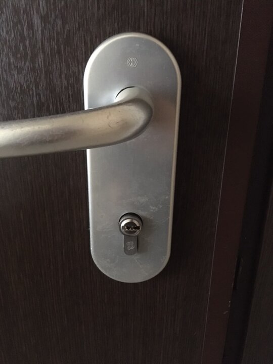

Petros Electron Δημοσ. 7 Ιανουαρίου 2020 Δημοσ. 7 Ιανουαρίου 2020 2 λεπτά πριν, hp8 είπε Έχει πάνω την Αρτα και τα Γιάννενα Βάλε ένα συναγερμό να τελειώνεις Ναι αλλα ετσι θα εκτοξευσει το κόστος στον θεο.. Έξαλλου το σπιτι ειναι ενοικιαζόμενο και θα πρέπει να τα βρει πρώτα με τον ιδιοκτήτη. Εγω στην θεση του δεν θα έβαζα αυτη την επάνω κλειδαριά με το κλειδί χρηματοκιβωτίου γιατι πλεον με τα κατάλληλα διαρρηκτηκα εργαλεία ανοιγει για πλάκα. Θα έβαζα μια κλειδαριά κυλίνδρου για πόρτα ξύλινη με εναν καλο κύλινδρο και ενα defender, και γιατι οχι μαγνητικο για παραπάνω ασφάλεια. Οταν θα έφευγα θα έπαιρνα μαζι μου τον κύλινδρο και το defender και θα έβαζα εναν φτηνό κυλινδρο και ενα defender απλο των 15ευρο. 1
prefuse Δημοσ. 7 Ιανουαρίου 2020 Δημοσ. 7 Ιανουαρίου 2020 2 λεπτά πριν, Petros Electron είπε Ναι αλλα ετσι θα εκτοξευσει το κόστος στον θεο.. Έξαλλου το σπιτι ειναι ενοικιαζόμενο και θα πρέπει να τα βρει πρώτα με τον ιδιοκτήτη. Εγω στην θεση του δεν θα έβαζα αυτη την επάνω κλειδαριά με το κλειδί χρηματοκιβωτίου γιατι πλεον με τα κατάλληλα διαρρηκτηκα εργαλεία ανοιγει για πλάκα. Θα έβαζα μια κλειδαριά κυλίνδρου για πόρτα ξύλινη με εναν καλο κύλινδρο και ενα defender, και γιατι οχι μαγνητικο για παραπάνω ασφάλεια. Οταν θα έφευγα θα έπαιρνα μαζι μου τον κύλινδρο και το defender και θα έβαζα εναν φτηνό κυλινδρο και ενα defender απλο των 15ευρο. ευχαριστώ, καποια συγκεκριμένη πρόταση;
hp8 Δημοσ. 7 Ιανουαρίου 2020 Δημοσ. 7 Ιανουαρίου 2020 Μόλις τώρα, Petros Electron είπε Spoiler Ναι αλλα ετσι θα εκτοξευσει το κόστος στον θεο.. Έξαλλου το σπιτι ειναι ενοικιαζόμενο και θα πρέπει να τα βρει πρώτα με τον ιδιοκτήτη. Εγω στην θεση του δεν θα έβαζα αυτη την επάνω κλειδαριά με το κλειδί χρηματοκιβωτίου γιατι πλεον με τα κατάλληλα διαρρηκτηκα εργαλεία ανοιγει για πλάκα. Θα έβαζα μια κλειδαριά κυλίνδρου για πόρτα ξύλινη με εναν καλο κύλινδρο και ενα defender, και γιατι οχι μαγνητικο για παραπάνω ασφάλεια. Οταν θα έφευγα θα έπαιρνα μαζι μου τον κύλινδρο και το defender και θα έβαζα εναν φτηνό κυλινδρο και ενα defender απλο των 15ευρο. το θέμα αφορά την πόρτα Αν ψαξεις για έναν απλό συναγερμό πορτας είναι πολύ οικονομικός και <<ίσως>> περισσότερο ασφαλής - αποτρεπτικος

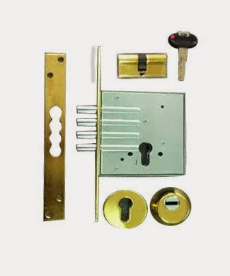

Petros Electron Δημοσ. 7 Ιανουαρίου 2020 Δημοσ. 7 Ιανουαρίου 2020 (επεξεργασμένο) 8 λεπτά πριν, prefuse είπε ευχαριστώ, καποια συγκεκριμένη πρόταση; Κάτι σαν αυτό: Για κυλινδρο και defender ανάλογα το buget που εχεις σκοπο να διαθεσεις. Η κλειδαριά (σκετη) πρεπει να εχει πανω κατω κανενα 25αρι Επεξ/σία 7 Ιανουαρίου 2020 από Petros Electron 1
mclein² Δημοσ. 7 Ιανουαρίου 2020 Δημοσ. 7 Ιανουαρίου 2020 (επεξεργασμένο) εαν στο κοκκινο κυκλακι βρισκεται 45αρα κλειδαρια με κυλινδρο -> μπορεις να αλλαξεις τον κυλινδρο με εναν cisa astral s / agb 9000s / evva eps και θα εισαι κομπλε. το επομενο βημα ειναι να σου σπασουν την πορτα ή το τζαμι και να μπουν απο εκει. κανεις δε θα ανοιξει 3 κλειδαριες σε 5' 1 λεπτό πριν, Petros Electron είπε Κάτι σαν αυτο: αυτο δε μπαινει γιατι δεν υπαρχει χωρος. μονο 2στροφη κλειδαρια προσθετη μπορουσε να μπει και μπηκε απο τον επαγγελματια ! Επεξ/σία 7 Ιανουαρίου 2020 από mclein² 1 1
Petros Electron Δημοσ. 7 Ιανουαρίου 2020 Δημοσ. 7 Ιανουαρίου 2020 6 λεπτά πριν, hp8 είπε 12 λεπτά πριν, Petros Electron είπε Εμφάνιση κρυμμένου περιεχομένου Ναι αλλα ετσι θα εκτοξευσει το κόστος στον θεο.. Έξαλλου το σπιτι ειναι ενοικιαζόμενο και θα πρέπει να τα βρει πρώτα με τον ιδιοκτήτη. Εγω στην θεση του δεν θα έβαζα αυτη την επάνω κλειδαριά με το κλειδί χρηματοκιβωτίου γιατι πλεον με τα κατάλληλα διαρρηκτηκα εργαλεία ανοιγει για πλάκα. Θα έβαζα μια κλειδαριά κυλίνδρου για πόρτα ξύλινη με εναν καλο κύλινδρο και ενα defender, και γιατι οχι μαγνητικο για παραπάνω ασφάλεια. Οταν θα έφευγα θα έπαιρνα μαζι μου τον κύλινδρο και το defender και θα έβαζα εναν φτηνό κυλινδρο και ενα defender απλο των 15ευρο. το θέμα αφορά την πόρτα Αν ψαξεις για έναν απλό συναγερμό πορτας είναι πολύ οικονομικός και <<ίσως>> περισσότερο ασφαλής - αποτρεπτικος Δεν το καταλαβα ετσι οπως το εγραψες, οκ αν ειναι μεσα ναι. Αλλα αν λειπει θα ανοιξει την πορτα ο κλεφτης και θα κλεισει τον συναγερμο.
prefuse Δημοσ. 7 Ιανουαρίου 2020 Δημοσ. 7 Ιανουαρίου 2020 (επεξεργασμένο) ευχαριστώ για τις απαντήσεις, θα επανέλθω μολις βγάλω και αλλες φωτογραφίες την πόρτα για να φαίνεται το πάχος της και η πίσω πλευρα. Επεξ/σία 7 Ιανουαρίου 2020 από prefuse
Petros Electron Δημοσ. 7 Ιανουαρίου 2020 Δημοσ. 7 Ιανουαρίου 2020 3 λεπτά πριν, mclein² είπε αυτο δε μπαινει γιατι δεν υπαρχει χωρος. μονο 2στροφη κλειδαρια προσθετη μπορουσε να μπει και μπηκε απο τον επαγγελματια ! εχεις δικιο, ειναι το παραθυρο κοντα. "Άλλα τα ματια του λαγού και αλλα της κουκουβάγιας!"

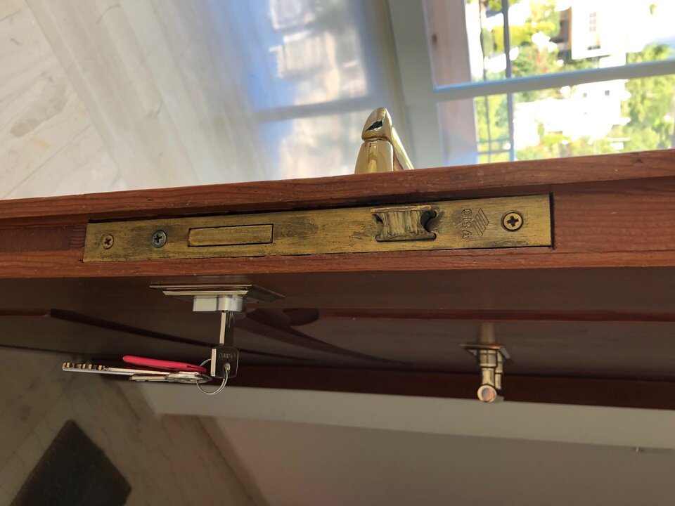

nerdist Δημοσ. 10 Ιανουαρίου 2020 Δημοσ. 10 Ιανουαρίου 2020 Καλησπέρα και καλή χρονιά σε όλους. Θα μπω σε ενοικιαζόμενο σπίτι που έχει ξύλινη πόρτα με την κλειδαριά που βλέπετε στη φωτό. Προτείνετε: α) να αλλάξω κλειδαριά και να βάλω και κάποιον σύρτη από μέσα ή β) να διαπραγματευτώ αλλαγή πόρτας, ώστε να μπει έστω μία ασφαλείας "της πλάκας"; Ευχαριστώ πολύ.
swayback Δημοσ. 10 Ιανουαρίου 2020 Δημοσ. 10 Ιανουαρίου 2020 (επεξεργασμένο) 39 λεπτά πριν, nerdist είπε Καλησπέρα και καλή χρονιά σε όλους. Θα μπω σε ενοικιαζόμενο σπίτι που έχει ξύλινη πόρτα με την κλειδαριά που βλέπετε στη φωτό. Προτείνετε: α) να αλλάξω κλειδαριά και να βάλω και κάποιον σύρτη από μέσα ή β) να διαπραγματευτώ αλλαγή πόρτας, ώστε να μπει έστω μία ασφαλείας "της πλάκας"; Ευχαριστώ πολύ. Καλησπέρα. Μία φθηνή ασφαλείας, του κιλού που λέμε, κοστίζει περίπου 500€ (με τοποθέτηση). Και ένας καλός κύλινδρος, που προτείνεται να τοποθετηθεί στην πόρτα μετά την τοποθέτηση, κοστίζει περίπου 80-100€. Οπότε 550-600€ για φθηνή πόρτα ασφαλείας, με καλό κύλινδρο όμως. Αν το συζητάει ο ιδιοκτήτης, σαφώς είναι προτιμότερη λύση από το να κανείς την οποιαδήποτε αλλαγή ή προσθήκη, στην υπάρχουσα ξύλινη πόρτα. Γιατί στην ξύλινη, ό,τι κλειδαριά και να βάλεις ή ακόμα και μπάρα στη μέση, η αδυναμία θα είναι πάντα το ξύλο, που σπάει. Και δυστυχώς είναι έτσι η κατανομή των ξύλων μέσα στην ξύλινη πόρτα, που μπορεί να σπάσει και στη μέση και να ανοίξει πχ η μισή πόρτα. Θα μου πεις, πόσο συχνά σπάνε πόρτες; Οκ. Πιο πολύ το αναφέρω για να τονίσω ότι δεν πρέπει να δοθούν πολλά λεφτά για μία τέτοια πόρτα. Γιατί εύκολα σου βγάζουν κοστολόγιο 100+€ με τις αναβαθμίσεις που παίρνει η ξύλινη. Αν δεν υπάρχει η δυνατότητα να μπει πόρτα ασφαλείας, οκ, βάλε στην ξύλινη το πολύ έναν κύλινδρο AGB 9000 (40~45€). Επεξ/σία 10 Ιανουαρίου 2020 από swayback
eyw Δημοσ. 10 Ιανουαρίου 2020 Δημοσ. 10 Ιανουαρίου 2020 6 minutes ago, swayback said: ... Θα μου πεις, πόσο συχνά σπάνε πόρτες; ... αρκετά συχνά, και μάλιστα σε πολυκατοικίες με κόσμο. Μπορούν επίσης και να μην την σπάσουν αλλά να την ρίξουν από την κάσα (optional).

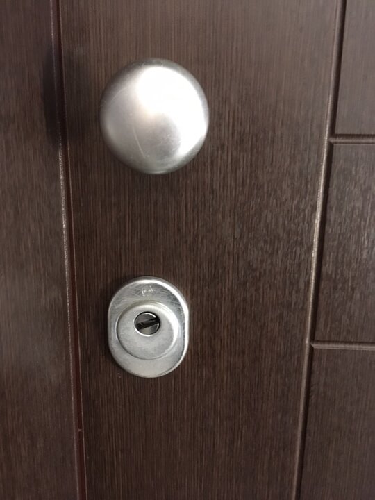

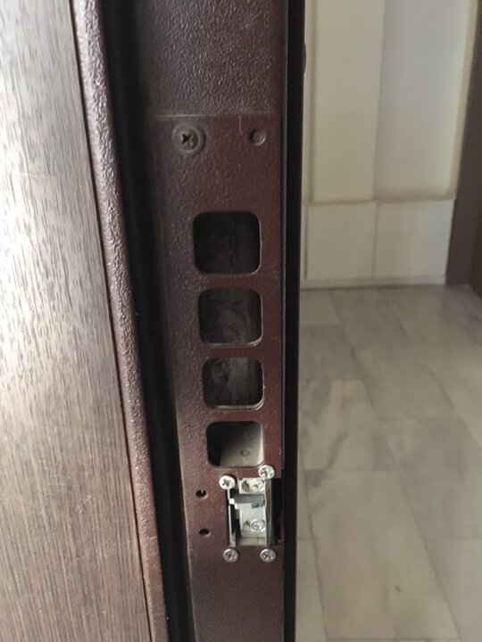

kva21 Δημοσ. 10 Ιανουαρίου 2020 Δημοσ. 10 Ιανουαρίου 2020 Καλησπέρα σε όλους, ειδικούς και μήπως! Χρόνια πολλά και καλή χρόνια. θα ηθελα μια βοήθεια σχετικά με τη αλλαγή κλειδαριάς σε πόρτα ασφαλείας (απλή Leroy) για αλλαγή της κλειδαριάς κυλίνδρου σε άλλη ηλεκτρονική προκειμένου να κλειδώνει αυτόματα και να ξεκλειδώνει με το θυροτηλέφωνο. Μας ενδιαφέρει η αξιοπιστία και το παρεχόμενο επίπεδο ασφαλείας ευχαριστώ εκ των προτέρων εάν μπορέσετε να βοηθήσετε
mclein² Δημοσ. 10 Ιανουαρίου 2020 Δημοσ. 10 Ιανουαρίου 2020 1 ώρα πριν, nerdist είπε Καλησπέρα και καλή χρονιά σε όλους. Θα μπω σε ενοικιαζόμενο σπίτι που έχει ξύλινη πόρτα με την κλειδαριά που βλέπετε στη φωτό. Προτείνετε: α) να αλλάξω κλειδαριά και να βάλω και κάποιον σύρτη από μέσα ή β) να διαπραγματευτώ αλλαγή πόρτας, ώστε να μπει έστω μία ασφαλείας "της πλάκας"; Ευχαριστώ πολύ. α. προσθετη κλειδαρια. η φωτογραφια ειναι κακη αλλα θεωρω οτι μπαινει 3στροφη κυλινδρου με ντιφεντερακι. υπολογιζεις για αττικη κοντα στο 100αρικο. β. το κατω μην το πειραξεις. γ. πορτα μπορεις να βρεις και με 400-450 + 60 ευρω εναν καλο κυλινδρο. ακομη και 250 + 250 να δωσετε με τον ιδιοκτητη, παλι κερδισμενος εισαι μακραν. 27 λεπτά πριν, kva21 είπε Καλησπέρα σε όλους, ειδικούς και μήπως! Χρόνια πολλά και καλή χρόνια. θα ηθελα μια βοήθεια σχετικά με τη αλλαγή κλειδαριάς σε πόρτα ασφαλείας (απλή Leroy) για αλλαγή της κλειδαριάς κυλίνδρου σε άλλη ηλεκτρονική προκειμένου να κλειδώνει αυτόματα και να ξεκλειδώνει με το θυροτηλέφωνο. Μας ενδιαφέρει η αξιοπιστία και το παρεχόμενο επίπεδο ασφαλείας ευχαριστώ εκ των προτέρων εάν μπορέσετε να βοηθήσετε φωτογραφιες. 1
kva21 Δημοσ. 10 Ιανουαρίου 2020 Δημοσ. 10 Ιανουαρίου 2020 (επεξεργασμένο) H Επεξ/σία 10 Ιανουαρίου 2020 από kva21 Nd
kva21 Δημοσ. 10 Ιανουαρίου 2020 Δημοσ. 10 Ιανουαρίου 2020 2 ώρες πριν, mclein² είπε α. προσθετη κλειδαρια. η φωτογραφια ειναι κακη αλλα θεωρω οτι μπαινει 3στροφη κυλινδρου με ντιφεντερακι. υπολογιζεις για αττικη κοντα στο 100αρικο. β. το κατω μην το πειραξεις. γ. πορτα μπορεις να βρεις και με 400-450 + 60 ευρω εναν καλο κυλινδρο. ακομη και 250 + 250 να δωσετε με τον ιδιοκτητη, παλι κερδισμενος εισαι μακραν. φωτογραφιες.
