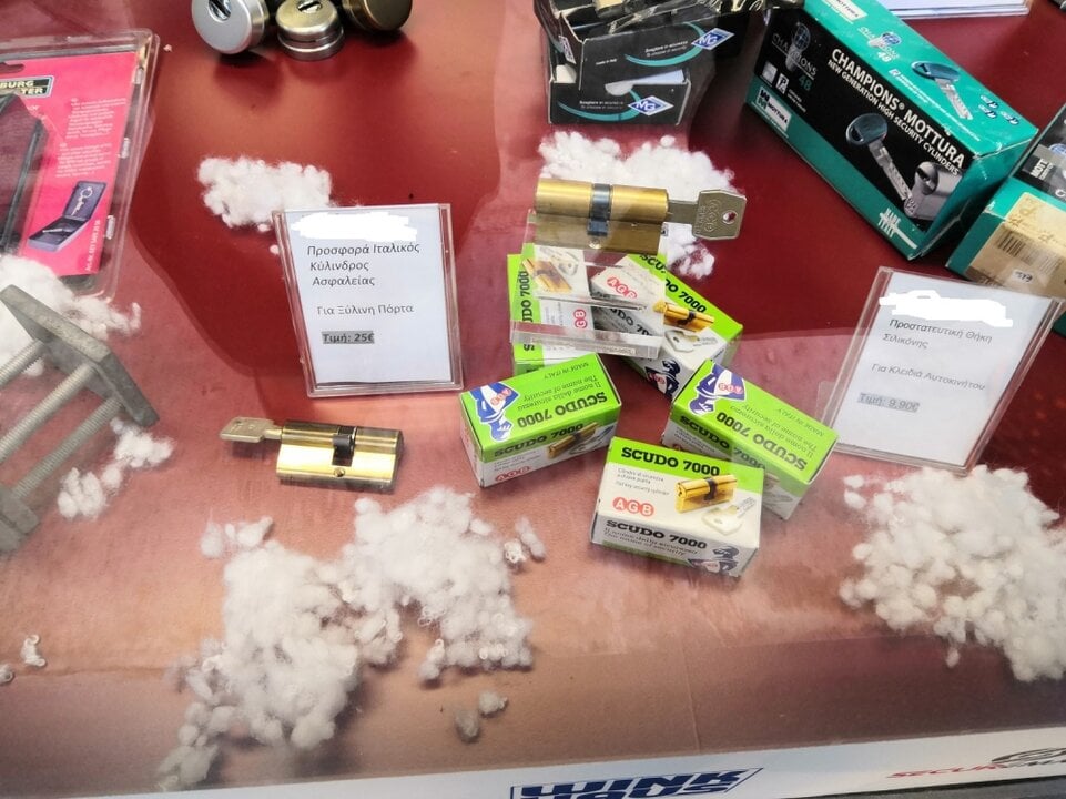

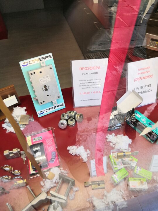

Petros Electron Δημοσ. 26 Δεκεμβρίου 2019 Δημοσ. 26 Δεκεμβρίου 2019 Μέτα απο βόλτα για καφέ, και χαζι στα μαγαζια με κλειδαριές, επεσα πανω σε αυτο. AGB Scudo 7000. Δεν ηξερα οτι παιζει αυτος ο κυλινδρος, νόμιζα οτι είναι μόνο ο 5000 και ο 9000. Τίμη δεν έγραφε. 25 ευρω εχει εναν αφαλό για ξύλινη πόρτα δεν μπορούσα να δω απο το κλειδί ποιος είναι. Μέτα πάμε στην προσφορά για (λιγες μερες!), με κλειδαριά,αφαλό,defender και ροζέτες, στα 180+ΦΠΑ+ τοποθέτηση ? Αν κρίνω απο τα defender που εχει αραδιασμένα εκει διπλά., τοτε καταλαβαίνω τι μπορεί να είναι τα υπόλοιπα, που δεν γράφει καν μοντέλα και μάρκες. cipierre δεν νομίζω να είναι αυτη την εχει και καλα για καλή.Και κάτι Moturra Champion, ετσι για να γεμίσει η βιτρίνα. Κάθισα αυτές τις μέρες και διάβασα πολλές σελίδες. Τελικα υπάρχει πολυ γνώση συσσωρευμένη εδώ πέρα, που και κάποιος σχετικός/άσχετος να διαβάσει λίγο αμέσως μπορεί να βγάλει ένα συμπέρασμα και μια άποψη. Ευχαριστώ πολύ τους "γνώστες" πους μας χαρίζουν απλόχερα τις γνώσεις τους, γιατι απο οτι κατάλαβα τα περισσότερα μαγαζιά (χωρίς να ειναι κάνονας αυτο) σου πουλάνε "φύκια για μεταξωτές κορδέλες!" Να είστε καλά και καλη χρονιά να έχουμε (χωρις διαρρήξεις) 2

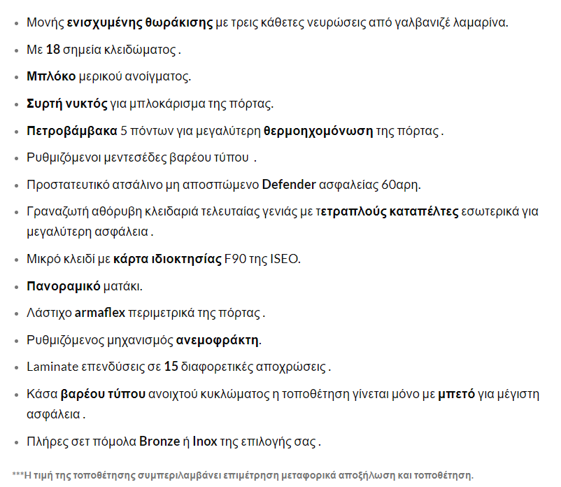

adversus Δημοσ. 26 Δεκεμβρίου 2019 Δημοσ. 26 Δεκεμβρίου 2019 Καλησπέρα και καλές γιορτές σε όλους. Κάποια πρόταση πόρτας στα 500 με 600 μαξ;
Petros Electron Δημοσ. 26 Δεκεμβρίου 2019 Δημοσ. 26 Δεκεμβρίου 2019 (επεξεργασμένο) 28 λεπτά πριν, adversus είπε Καλησπέρα και καλές γιορτές σε όλους. Κάποια πρόταση πόρτας στα 500 με 600 μαξ; Καλησπέρα, έμενα μου πηγε 600 η πορτα την εβαλα πριν 3 χρονια. Εχει αυτα τα χαρακτηριστικά : Spoiler Spoiler Μονή θωράκιση, ήλεκτρο - γαλβανιζέ λαμαρίνας 10/10mm. Κάσωμα μεταλλικό 20/10mm. ηλεκτροστατικά βαμμένο με ειδικό διαμορφωμένο προφίλ για αντιδιαρρηκτική προστασία. Κλειδαριά κυλίνδρου νέου τύπου με γρανάζι, αθόρυβης λειτουργίας, με σύστημα μπλοκαρίσματος το οποίο σε προσπάθεια διάρρηξης η καταστροφής του συστήματος προστασίας κυλίνδρου “ defender ” μπλοκάρει την κλειδαριά όταν είναι κλειδωμένη και δεν ξεκλειδώνει. Ασφαλίζει σε 15 σημεία, 6 σταθερά έμβολα και 9 κινούμενα από την κλειδαριά. Αυτόματο ανεμοφράκτη. Ελαστικό περιμετρικά της πόρτας. Ματάκι πανοραμικό. Ρυθμιζόμενοι μεντεσέδες βαρέως τύπου. Περιοριστής ανοίγματος. Ρεγουλατόρος εφαρμογής της πόρτας στο κάσωμα. (εταιρια δεν αναφερω για ευνοητους λογους, αν θες μπορω να σου πω σε PM.) Τωρα νομιζω οτι εχει ριξει την τιμη. βεβαια τοτε δεν το ειχα ψαξει. Συμπέρασμα : Κύλινδρος και defender Securamme, δηλαδή οτι φθηνότερο.😂 Μέτα από δίκη μου αναβάθμιση αλλάχτηκε ο κύλινδρος και το defender άλλα με κόστος πάνω κάτω 190euro. Βεβαία η τοποθέτηση της πόρτας έγινε σωστά, (ημουν και εγω παρον φυσικά!), με δικό μου ενισχυμένο τσιμέντο, και μπόλικες βέργες οι οποίες ηλεκτοκολληθηκαν στο κασσωμα. Δυστυχώς σε αυτη την τιμη πιστεύω οτι ειναι καλύτερα να βαλεις ότι ποιο καλο βρεις απο θωράκιση και μετα να δεις τι επιλογές σου προσφέρει ο πορτας για να βαλεις εναν καλύτερο κύλινδρο και ενα σαφώς καλύτερο defender. Η αλλιώς βάζεις τα πιο φθηνά και μετά τα αλλάζεις μόνος σου. Άπλα να ζητήσεις να ειναι γραναζωτη η κλειδαριά και να έχει και καταπέλτη, η δες μήπως και βρεις omega plus, σε αυτην την τιμη (χλωμό το κόβω) Επεξ/σία 26 Δεκεμβρίου 2019 από Petros Electron 1

adversus Δημοσ. 26 Δεκεμβρίου 2019 Δημοσ. 26 Δεκεμβρίου 2019 32 λεπτά πριν, Petros Electron είπε Καλησπέρα, έμενα μου πηγε 600 η πορτα την εβαλα πριν 3 χρονια. Εχει αυτα τα χαρακτηριστικά : Εμφάνιση κρυμμένου περιεχομένου Spoiler Μονή θωράκιση, ήλεκτρο - γαλβανιζέ λαμαρίνας 10/10mm. Κάσωμα μεταλλικό 20/10mm. ηλεκτροστατικά βαμμένο με ειδικό διαμορφωμένο προφίλ για αντιδιαρρηκτική προστασία. Κλειδαριά κυλίνδρου νέου τύπου με γρανάζι, αθόρυβης λειτουργίας, με σύστημα μπλοκαρίσματος το οποίο σε προσπάθεια διάρρηξης η καταστροφής του συστήματος προστασίας κυλίνδρου “ defender ” μπλοκάρει την κλειδαριά όταν είναι κλειδωμένη και δεν ξεκλειδώνει. Ασφαλίζει σε 15 σημεία, 6 σταθερά έμβολα και 9 κινούμενα από την κλειδαριά. Αυτόματο ανεμοφράκτη. Ελαστικό περιμετρικά της πόρτας. Ματάκι πανοραμικό. Ρυθμιζόμενοι μεντεσέδες βαρέως τύπου. Περιοριστής ανοίγματος. Ρεγουλατόρος εφαρμογής της πόρτας στο κάσωμα. (εταιρια δεν αναφερω για ευνοητους λογους, αν θες μπορω να σου πω σε PM.) Τωρα νομιζω οτι εχει ριξει την τιμη. βεβαια τοτε δεν το ειχα ψαξει. Συμπέρασμα : Κύλινδρος και defender Securamme, δηλαδή οτι φθηνότερο.😂 Μέτα από δίκη μου αναβάθμιση αλλάχτηκε ο κύλινδρος και το defender άλλα με κόστος πάνω κάτω 190euro. Βεβαία η τοποθέτηση της πόρτας έγινε σωστά, (ημουν και εγω παρον φυσικά!), με δικό μου ενισχυμένο τσιμέντο, και μπόλικες βέργες οι οποίες ηλεκτοκολληθηκαν στο κασσωμα. Δυστυχώς σε αυτη την τιμη πιστεύω οτι ειναι καλύτερα να βαλεις ότι ποιο καλο βρεις απο θωράκιση και μετα να δεις τι επιλογές σου προσφέρει ο πορτας για να βαλεις εναν καλύτερο κύλινδρο και ενα σαφώς καλύτερο defender. Η αλλιώς βάζεις τα πιο φθηνά και μετά τα αλλάζεις μόνος σου. Άπλα να ζητήσεις να ειναι γραναζωτη η κλειδαριά και να έχει και καταπέλτη, η δες μήπως και βρεις omega plus, σε αυτην την τιμη (χλωμό το κόβω) Σε ευχαριστώ πολύ για την απάντηση σου. Προς το παρόν αυτό που είχα βρει είχε αυτά τα χαρακτηριστικά αλλά αν μπορείς ναι στείλε ένα pm να δω κι αυτό που λες. Άρα ουσιαστικά σε αυτά τα λεφτά έναν αξιοπρεπή κύλινδρο και defender δε παίζει να χω απ'ότι καταλαβαίνω. 1
Petros Electron Δημοσ. 26 Δεκεμβρίου 2019 Δημοσ. 26 Δεκεμβρίου 2019 8 λεπτά πριν, adversus είπε Σε ευχαριστώ πολύ για την απάντηση σου. Προς το παρόν αυτό που είχα βρει είχε αυτά τα χαρακτηριστικά αλλά αν μπορείς ναι στείλε ένα pm να δω κι αυτό που λες. Άρα ουσιαστικά σε αυτά τα λεφτά έναν αξιοπρεπή κύλινδρο και defender δε παίζει να χω απ'ότι καταλαβαίνω. 4πλος καταπέλτης?, 😂. Εγώ έχω ακούσει (και ξέρω) μέχρι διπλό. Οι +2 επιπλέον τι κάνουν? 🙄 Επίσης μονής θωράκισης, αλλά ποσά χιλιοστά είναι?. Στα + η θερμομόνωση και η ηχομόνωση, βεβαία αν σου χρειάζεται, πχ εγώ σε πολυκατοικία που μένω, δεν μπορω να πω οτι ενοχλούμαι τοσο απο τους θορύβους, μιας και η δικη μου πόρτα δεν εχει μόνωση. Θα σου στειλω PM την δικη μου για να εχεις ενα μετρο συγκρησης, και φυσικα θα σου πουν και τα υπόλοιπα παιδιά που έχουν πιο εξειδικευμένες γνώσεις.
