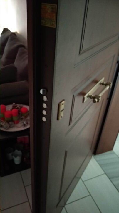

Gas7374 Δημοσ. 7 Δεκεμβρίου 2019 Δημοσ. 7 Δεκεμβρίου 2019 (επεξεργασμένο) 1 ώρα πριν, mclein² είπε εαν μας δειξεις την πορτα σου, βεβαιως Καλημέρα mclein. Οι φωτογραφία της πόρτας με λίγο χριστουγεννιάτικο πνεύμα!! Επεξ/σία 7 Δεκεμβρίου 2019 από Gas7374

mclein² Δημοσ. 7 Δεκεμβρίου 2019 Δημοσ. 7 Δεκεμβρίου 2019 1 ώρα πριν, Gas7374 είπε Καλημέρα mclein. Οι φωτογραφία της πόρτας με λίγο χριστουγεννιάτικο πνεύμα!! θα προτεινα να δεις για omega plus περιπου στα 200€ ή omega plus + mrm10800 (3κλειδο) περιπου στα 290€ γενικα απο θωρακιση ειναι πολυ καλη αλλα μεσα ειναι τραγικη απο θεμα κατασκευης. οι ντιζες δυσκινητες, τα μεταλλα πολυ βαρια χωρις λογο κ.α... υγ - εκει στο πλάι εχει ενα αυτοκολλητο, Marinos Bros ειναι ο κατασκευαστής / τοποθετης ; Μόλις τώρα, Brown είπε οπότε για κύλινδρο πιο θα μου πρότεινες;; και defender ;; ευχαριστώ μπορω να δω την πορτα, εστω κ σε πμ ;

Gas7374 Δημοσ. 7 Δεκεμβρίου 2019 Δημοσ. 7 Δεκεμβρίου 2019 25 λεπτά πριν, mclein² είπε θα προτεινα να δεις για omega plus περιπου στα 200€ ή omega plus + mrm10800 (3κλειδο) περιπου στα 290€ γενικα απο θωρακιση ειναι πολυ καλη αλλα μεσα ειναι τραγικη απο θεμα κατασκευης. οι ντιζες δυσκινητες, τα μεταλλα πολυ βαρια χωρις λογο κ.α... υγ - εκει στο πλάι εχει ενα αυτοκολλητο, Marinos Bros ειναι ο κατασκευαστής / τοποθετης ; Τα 290 είναι απαγορευτικά.. Ναι ο Μαρίνος είναι ο κατασκευαστής/τοποθέτηση..
