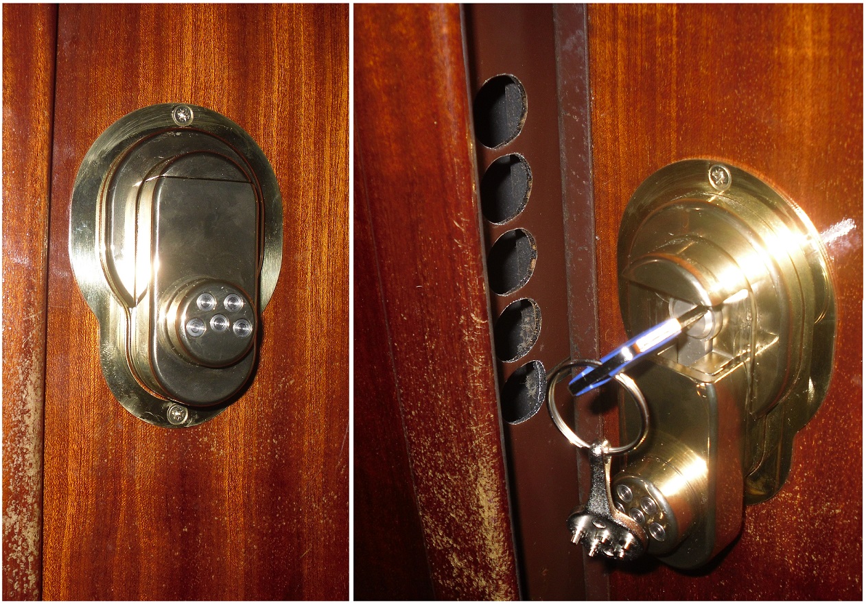

Αν αναφέρεσαι (ειρωνικά μάλλον) για μένα στον "κύριο" και τις "γνώσεις" του, δεν έχω καμία γνώση για το θέμα. Εγώ απλά ρώτησα αν κάποιος γνωρίζει πιο μοντέλο Geminy βάζουν στην Ελλάδα μιας και υπάρχουν 3-4 διαφορετικά μοντέλα και μου αρέσει γιατί πέρα από το πάχος και το bullet proof ατσάλι έχουν διακριτικά μικρά κλειδιά για το μπρελόκ (με κόστος ίδιο με τα υπόλοιπα defenders, 30€).
Χλωμό το βλέπω να το έχει βάλει κάποιος εδώ, διαφορετικά φαντάζομαι θα είχε υποθεί κάτι ή κάποια φωτό μιας και είναι ιδιαίτερο προϊόν.
Δεν γνωρίζω ποιο Geminy έχουν εδώ στην Ελλάδα. Μονόδρομος το να πας να δεις από κοντά μιας και δεν δίνουν καμία πληροφορία μέσω τηλ.. Αν πάντως είναι αυτό στην εικόνα που παρέθεσε  νωρίτερα ο mclein, τότε νομίζω πρόκειται για την καλύτερη έκδοση του, με 7 pins αντί για 5 που είχε η αρχική βασική έκδοση.
Κατά τα άλλα, πρόκειται για ένα από τα καλύτερα defender που όμως έχει και τα αρνητικά του: το υψηλό κόστος, την τοποθέτηση του (πιθανώς) και φυσικά το υπερβολικό κόστος απόκτησης του. Και το ότι τραβάει προσοχή, αλλά αυτό είναι υποκειμενικό.
Αν και όταν πας να τα δεις από κοντά, ρώτησε αν θες και για την τοποθέτηση. Αν δηλαδή θα "σκάψουν/φάνε" το ξύλο ώστε να "πατήσει" το Geminy πάνω στην κλειδαριά  (ή έστω στην εξωτερική λαμαρίνα της πόρτας - παράδειγμα) ή αν απλά θα πατήσει πάνω στο ξύλο και θα κάνουν δύο τρύπες για τις βίδες συγκράτησης του. Επίσης, θα ρώταγα με πόσες βίδες θα πιάσει στην πόρτα. Συνήθως είναι δύο, αλλά αν είναι το μεγάλο, τότε μάλλον θα πιάνει και χαμηλά με μία μεγαλύτερη βίδα.
