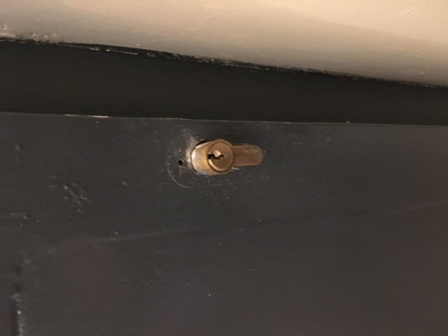

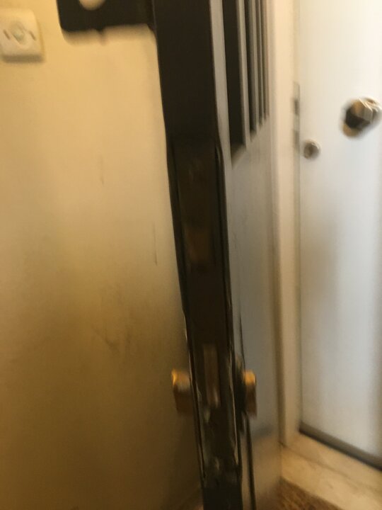

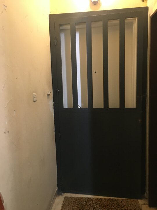

Καλησπέρα. Στο διαμέρισμα που αγόρασα υπάρχει από τον προηγούμενο μια σίδερο πόρτα καλή κατασκευή με κλειδαριά Cisa 22 mm και έναν απλοί αφαλό ,και μετά μια κλασική ξύλο πόρτα εισόδου. Από αυτά που διάβασα  θα είχα ασφάλεια με έναν αφαλό amAbloy protec2 40 mm και ένα defender Disec lg77. Ευχαριστώ για τις οποίες απαντήσεις.

1 ώρα πριν, Adoukel65 είπε
οχι, πεταμενα λεφτα.
Επεξ/σία από mclein²
1 ώρα πριν, mclein² είπε
Η πόρτα αυτή δεν προσφέρει έστω το ελάχιστο στην ασφάλεια του σπιτιού.
