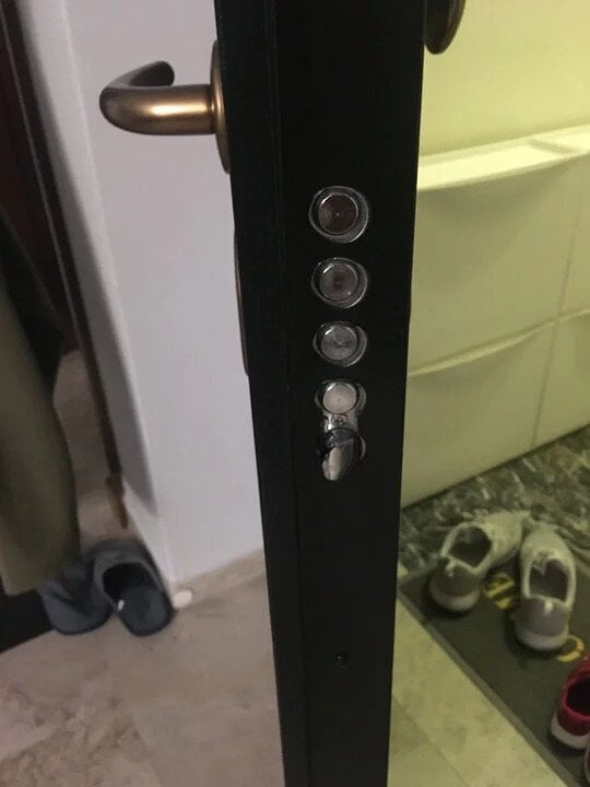

mclein² Δημοσ. 30 Οκτωβρίου 2019 Δημοσ. 30 Οκτωβρίου 2019 6 λεπτά πριν, angelo306 είπε Σε ευχαριστώ mclein για την απάντηση. Οι φωτογραφίες της πόρτας είναι αυτές. Εφόσον είναι πιο φθηνός ο κύλινδρος από το μαγνητικό defender μήπως να αλλάξω και στις 2 κυλίνδρους?? βαλε 2 abloy protec² ομοιους και θα εισαι τζετ. αν σε χαλαει οτι μπορει να νιωθεις δυσκολια στη χρηση, μπορεις να βαλεις ομοιους και σε : evva eps / ics / 4ks winkhaus n-tra / x-tra 23 λεπτά πριν, angelo306 είπε Εφόσον είναι πιο φθηνός ο κύλινδρος από το μαγνητικό defender μήπως να αλλάξω και στις 2 κυλίνδρους?? εσυ οριζεις τις προτεραιοτητες σου...οποτε εσυ αποφασιζεις τι χρειαζεσαι για το σπιτι σου !

omega Δημοσ. 1 Νοεμβρίου 2019 Δημοσ. 1 Νοεμβρίου 2019 (επεξεργασμένο) Έχω πόρτα ασφαλειας σαν στις φωτογραφίες εδώ του παιδιού. Στο τελευταίο γύρισμα του κλειδιού βλέπω ότι αρχίζει και δυσκολεύεται το κλειδί να γυρίσει ενώ στις άλλες είναι ok. Μπορώ να το "λαδώσω" με κάτι ? Υπάρχει κάποιο υγρό να βάλω στους πείρους ? Επεξ/σία 1 Νοεμβρίου 2019 από omega
swayback Δημοσ. 1 Νοεμβρίου 2019 Δημοσ. 1 Νοεμβρίου 2019 (επεξεργασμένο) 9 λεπτά πριν, omega είπε Έχω πόρτα ασφαλειας σαν στις φωτογραφίες εδώ του παιδιού. Στο τελευταίο γύρισμα του κλειδιού βλέπω ότι αρχίζει και δυσκολεύεται το κλειδί να γυρίσει ενώ στις άλλες είναι ok. Μπορώ να το "λαδώσω" με κάτι ? Υπάρχει κάποιο υγρό να βάλω στους πείρους ? Έχεις δοκιμάσει να κάνεις το ίδιο (πλήρες κλείδωμα-ξεκλείδωμα) με ανοιχτή την πόρτα; Αν όχι, κάνε το μία και δες αν και πάλι υπάρχει δυσκολία στο γύρισμα του κλειδιού. Επεξ/σία 1 Νοεμβρίου 2019 από swayback
omega Δημοσ. 1 Νοεμβρίου 2019 Δημοσ. 1 Νοεμβρίου 2019 6 λεπτά πριν, swayback είπε Έχεις δοκιμάσει να κάνεις το ίδιο (πλήρες κλείδωμα-ξεκλείδωμα) με ανοιχτή την πόρτα; Αν όχι, κάνε το μία και δες αν και πάλι υπάρχει δυσκολία στο γύρισμα του κλειδιού. Αν υπάρχει δυσκολία και με ανοιχτή την πόρτα, τότε τι κάνω ?
swayback Δημοσ. 1 Νοεμβρίου 2019 Δημοσ. 1 Νοεμβρίου 2019 (επεξεργασμένο) 15 λεπτά πριν, omega είπε Αν υπάρχει δυσκολία και με ανοιχτή την πόρτα, τότε τι κάνω ? Τότε μπορείς να δοκιμάσεις να ρίξεις λιπαντικό τύπου WD40, μόνο στους πίρους της πόρτας πάνω και κάτω, αλλά καλύτερα όχι στην κλειδαριά, γιατί τα λιπαντικά σε spray τύπου WD40, υπάρχει περίπτωση να αφαιρέσουν μερικώς την εργοστασιακή λιπανση (γράσο, κλπ) μέσα στην κλειδαριά και να γίνει χειρότερα μακροπρόθεσμα. Με ανοιχτή την πόρτα, κλειδώνεις πλήρως για να βγουν τελείως οι πίρροι, τους καθαρίζεις με χαρτί/πανί και WD40 και ρίχνεις και λίγο λιπαντικό μέσα στον μηχανισμό. Μετά κλειδώνεις-ξεκλειδώνεις μερικές φορές, μήπως και δεις διαφορά. Αν ούτε κι αυτό κάνει τίποτα, μπορεί να φταίει κάτι στην κλειδαριά, μπορεί κάτι στον μηχανισμό κάποιου πίρου της πόρτας πάνω ή κάτω, μπορεί κάτι στην ένωση της ντίζας του πίρου της πόρτας, με την κλειδαριά, κλπ. Εκεί θέλει ψάξιμο. Δες πρώτα αν κάνει το ίδιο και με ανοιχτή πόρτα και βλέπουμε. Κλειδαριά κυλίνδρου έχεις; Γραναζωτή ή κλακ-κλακ; Επεξ/σία 2 Νοεμβρίου 2019 από swayback 1
