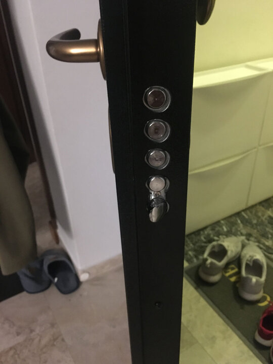

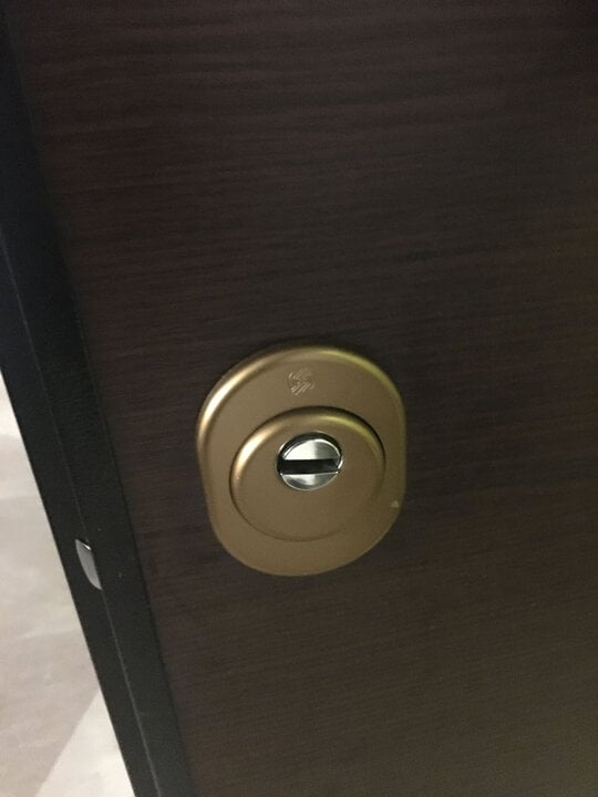

angelo306 Δημοσ. 29 Οκτωβρίου 2019 Δημοσ. 29 Οκτωβρίου 2019 Καλημέρα σας. Σε σπίτι που αγοράσαμε πρόσφατα είχαν μπει 2 πόρτες με securemme κλειδαριά και securemme defender. Είναι 2 πόρτες γιατί ήταν 2 σπίτια που ενώθηκαν. Την δεύτερη την πόρτα δεν την χρησιμοποιούμε αλλά δεν θέλουμε και να την κλείσουμε με τούβλα. Σκέφτομαι για κάποιου είδος μπάρας για την πόρτα που δεν χρησιμοποιούμε και αν υπάρχει κάτι αντίστοιχο με το μαγνητικό defender για να μην υπάρχει πρόσβαση στον κύλινδρο. Τι προτείνετε για μπάρα και το defender? Για την άλλη πόρτα θέλω να βάλω ένα καλό κύλινδρο τύπου EVVA ή AGB χωρίς να αλλάξω το defender. Επειδή το defender δεν είναι καλό υπάρχει κενό ασφάλειας ή με ενα καλό κύλινδρο είμαι καλυμμένος?
mclein² Δημοσ. 29 Οκτωβρίου 2019 Δημοσ. 29 Οκτωβρίου 2019 (επεξεργασμένο) 33 λεπτά πριν, angelo306 είπε Καλημέρα σας. Σε σπίτι που αγοράσαμε πρόσφατα είχαν μπει 2 πόρτες με securemme κλειδαριά και securemme defender. Είναι 2 πόρτες γιατί ήταν 2 σπίτια που ενώθηκαν. Την δεύτερη την πόρτα δεν την χρησιμοποιούμε αλλά δεν θέλουμε και να την κλείσουμε με τούβλα. Σκέφτομαι για κάποιου είδος μπάρας για την πόρτα που δεν χρησιμοποιούμε και αν υπάρχει κάτι αντίστοιχο με το μαγνητικό defender για να μην υπάρχει πρόσβαση στον κύλινδρο. Τι προτείνετε για μπάρα και το defender? Για την άλλη πόρτα θέλω να βάλω ένα καλό κύλινδρο τύπου EVVA ή AGB χωρίς να αλλάξω το defender. Επειδή το defender δεν είναι καλό υπάρχει κενό ασφάλειας ή με ενα καλό κύλινδρο είμαι καλυμμένος? στην μη χρησιμοποιουμενη πορτα : συρτης μεσα στην κασα αν φτανει, λογικα δωρεαν (ο μαστορας που θα φτιαξει κ τα υπολοιπα) + mrm29 απο 115€ για 3κλειδο. στη δευτερη πορτα : εαν μπει κατι απο evva ics και επανω ή agb 9000 και επανω, θεωρω οτι δεν υπαρχει λογος αλλαγης του defender εκτος αν μιλαμε για πολυ κακοφημη περιοχη. υγ - εαν θελεις, στειλε μου πμ καμια φωτο της πορτας μεσα / εξω να σου πω εαν αξιζουν τα παραπανω ! Επεξ/σία 29 Οκτωβρίου 2019 από mclein²

angelo306 Δημοσ. 30 Οκτωβρίου 2019 Δημοσ. 30 Οκτωβρίου 2019 Στις 29/10/2019 στις 10:59 ΠΜ, mclein² είπε στην μη χρησιμοποιουμενη πορτα : συρτης μεσα στην κασα αν φτανει, λογικα δωρεαν (ο μαστορας που θα φτιαξει κ τα υπολοιπα) + mrm29 απο 115€ για 3κλειδο. στη δευτερη πορτα : εαν μπει κατι απο evva ics και επανω ή agb 9000 και επανω, θεωρω οτι δεν υπαρχει λογος αλλαγης του defender εκτος αν μιλαμε για πολυ κακοφημη περιοχη. υγ - εαν θελεις, στειλε μου πμ καμια φωτο της πορτας μεσα / εξω να σου πω εαν αξιζουν τα παραπανω ! Σε ευχαριστώ mclein για την απάντηση. Οι φωτογραφίες της πόρτας είναι αυτές. Εφόσον είναι πιο φθηνός ο κύλινδρος από το μαγνητικό defender μήπως να αλλάξω και στις 2 κυλίνδρους??
