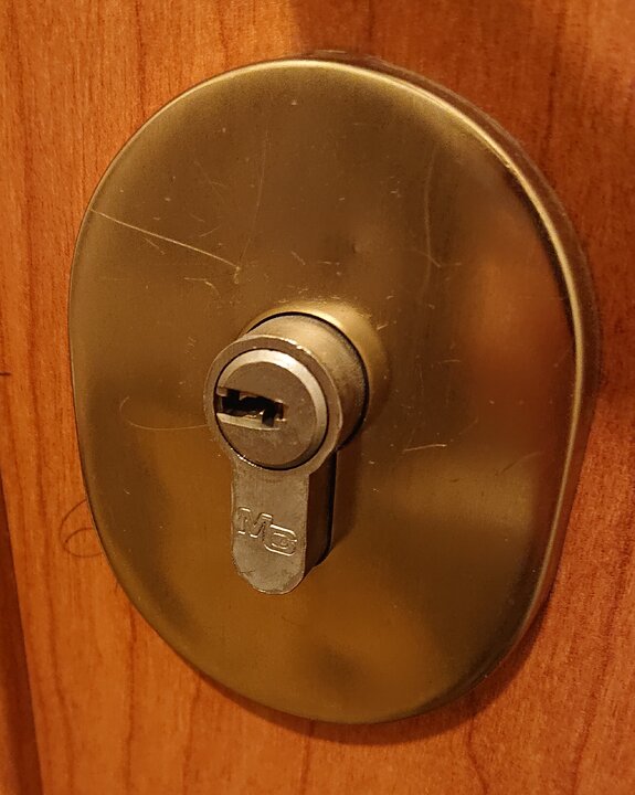

Αναγκάζομαι δυστυχώς μα γράψω σε αυτό το θέμα μιας και διέρρηξαν και το δικό μου σπίτι.
Δεν υπάρχουν ίχνη παραβίασης στην πόρτα που είναι θεωρητικά από τις καινούργιες.
Επειδή δεν έχω αυτή τη στιγμή το ψυχικό σθένος να ψάξω παλιές σελίδες, μπορείτε να με κατευθύνετε στο τι να πάρω;
Επισυνάπτεται η υπάρχουσα

μπορεις να παρεις οτιδηποτε αντεχει η τσεπη σου !
απο αλλαγη κυλινδρου με κατι σοβαροτερο απ'αυτο που εχεις (απο 80€) μεχρι αλλαγη defender σε καποιο μαγνητικο που θα κρυβει την κλειδαροτρυπα.
η φωτο (ευχομαι) να ειναι το μεσα μερος της πορτας...σωστα ;;;;

Ναι είναι το εσωτερικό.
Επειδή δεν σκαμπαζω αρκετά, μπορείς να μου δώσεις δύο προτάσεις για αυτες τις δύο επιλογές;
3 λεπτά πριν, majnun είπε
απο agb9000 εως stealth key για τον κυλινδρο
απο mrm29 μεχρι mag4g για το defender

Disc diamond bkd250 ή mrm29;
bkd αν προκειται να ερθει καποια στιγμη καποιος με τρυπανια.
mrm29 αν θελουμε να αποφυγουμε το 90% των περιεργων...
Οπότε επειδή το 90% είναι περίεργοι και οι λίγοι με τα τρυπάνια,το μαγνητικό ε;Πιο vfm επιλογή δεν είναι το bkd250;
εξαρταται τα λεφτα. εγω σπιτι μου θα εβαζα μαγνητικο αν ειχα τετοιες ανησυχιες.
