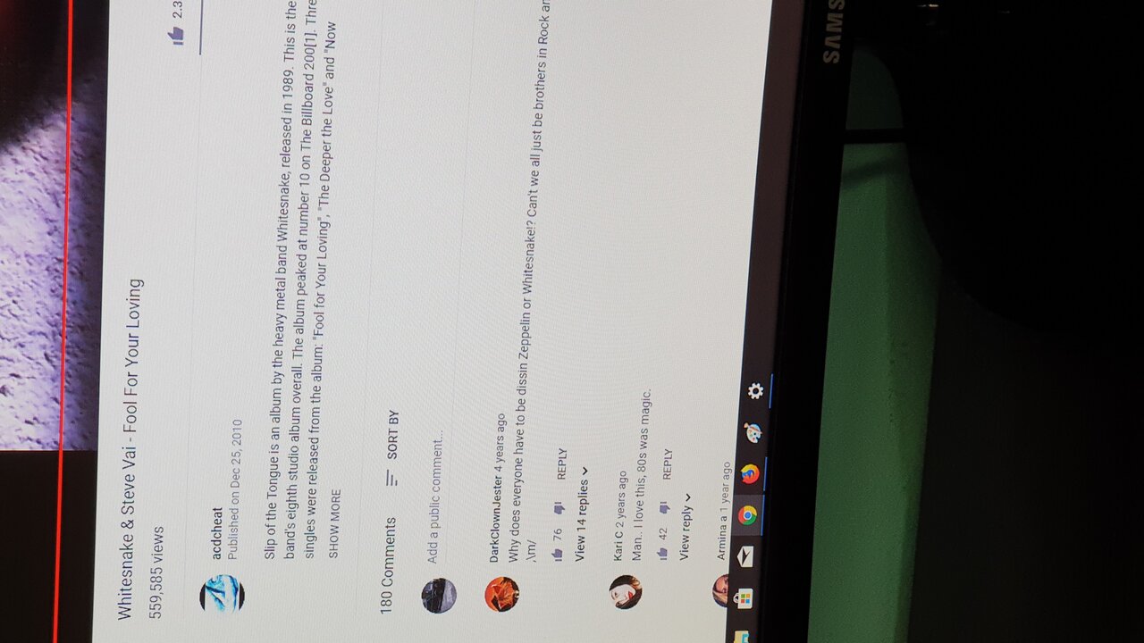

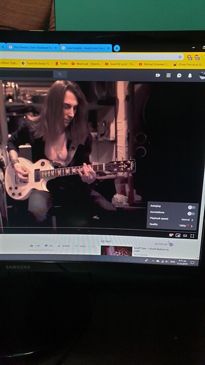

w95chris Δημοσ. 10 Μαΐου 2019 Μέλος Δημοσ. 10 Μαΐου 2019 7 ώρες πριν, zx1234r είπε Ανέβασε μία φώτο να δούμε το πρόβλημα. Δε ξέρω κατά πόσο φαίνεται καλά εκεί αλλά αν δεις τις εικόνες φαίνεται λες και είναι χαμηλή η ανάλυση ενώ το έχω σε FHD

w95chris Δημοσ. 12 Μαΐου 2019 Μέλος Δημοσ. 12 Μαΐου 2019 16 λεπτά πριν, rofl είπε Αν το προβλημα το βλεπεις μονο στα fonts δοκιμασε αυτα που εχει το link που εβαλα tldr δοκιμασε αυτο. http://www.xpexplorer.com/installers/2.1/Windows10_DPI_FIX.exe με την επιλογη για τα 8 και κανε restart Το έκανα και το πρόβλημα παραμένει. Έβγαλα και άλλη μια φωτογραφία που το πρόβλημα φαίνεται πιο καθαρά Αν προσέξεις τα μαύρα σημεία φαίνονται θολά όπως και σε μερικά άλλα σκοτεινά σημεία λες και οι γωνίες θέασης είναι κακές ή κάτι τέτοιο
rofl Δημοσ. 12 Μαΐου 2019 Δημοσ. 12 Μαΐου 2019 (επεξεργασμένο) sorry δεν μπορω να καταλαβω κατι απο φωτογραφιες. το προβλημα το εχεις στα γραμματα η γενικως? και ειναι μονο στον browser η και αλλου? Επεξ/σία 12 Μαΐου 2019 από rofl
w95chris Δημοσ. 12 Μαΐου 2019 Μέλος Δημοσ. 12 Μαΐου 2019 Δεν είναι μόνο στα γράμματα είναι παντού (σε Browser, ταινίες, gaming, βίντεο) και είναι σαν να μην υπάρχει αρκετή φωτεινότητα. Είναι σαν να έχεις ένα δωμάτιο πχ στο οποίο μπαίνει φως από ένα παράθυρο και δε φτάνει να φωτίσει όλο το δωμάτιο. Όσο δυνατό και να είναι το φως απ'έξω (στην περίπτωση αυτή η φωτεινότητα της οθόνης και στις ρυθμίσεις της κάρτας) δεν φτάνει να φωτίσει όλο το δωμάτιο (την οθόνη δηλαδή) και ως αποτέλεσμα μερικά σημεία να παραμένουν σκοτεινά Δε ξέρω αν βγάζει νόημα όλο αυτό απλά προσπαθώ να το εξηγήσω με απλά λόγια για να περιγράψω το θέμα μου, το οποίο καταλαβαίνω δεν είναι εύκολο να γίνει κατανοητό αν δε το δεις από κοντά (γενικά μιλώντας)
