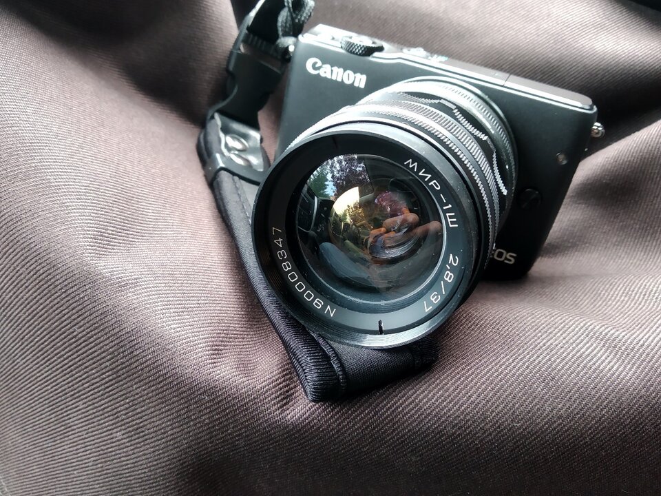

babisskg Δημοσ. 15 Μαΐου 2019 Share Δημοσ. 15 Μαΐου 2019 (επεξεργασμένο) 1 ώρα πριν, Dr_73 είπε Κάποιοι από τους φακούς που ανέφερα , όπως ο Nikon 20mm f/2.8 AF , είναι μοντέλα δεκαετίας του 1980 (ο συγκεκριμένος βγήκε το 1989) . Κι ας έχει autofocus (ο Nikkor 50mm f/1.8 AF , είναι παλιότερος , του 1986) . Οι D εκδόσεις, ωστόσο , κυκλοφορούν στο εξωτερικό , ακόμη καινούργιοι . Ακόμη manual φακοί , όπως ο Nikon Nikkor 50MM f/1.2 AIS , βγαίνουν από το 1978 , αλλά συνεχίζουν επίσης να κυκλοφορούν καινούργιοι , ακόμη και σήμερα από τη nikon: https://www.skroutz.gr/s/17441811/Nikon-Nikkor-50MM-f-1-2-AIS-Nikon-F.html?keyphrase=Nikon+Nikkor+50MM+f%2F1.2+AIS Παρόμοια και ο Nikkor AIS 35mm f/1.4 , κυκλοφόρησε πρώτη φορά το 1969 , αλλά υπάρχει ακόμη και σήμερα , καινούργιος , του κουτιού (και στην ελλάδα) https://www.skroutz.gr/s/17441831/Nikon-Nikkor-AIS-35mm-f-1-4-Nikon-F.html?keyphrase=Nikon+Nikkor+AIS+35mm+f%2F1.4 όπως και ο Nikon Nikkor 24mm f/2.8 , που κυκλοφόρησε το 1977 , διατίθεται και σήμερα καινούργιος του κουτιού https://www.skroutz.gr/s/2366012/Nikon-Nikkor-24mm-f-2-8.html όπως υπάρχουν του κουτιού, manual φακοί , άλλων κατασκευαστών , π.χ. Voigtlander https://www.skroutz.gr/s/11261422/Voigtlander-Nokton-SLII-S-58mm-F-1-4.html που μιμούνται την κατασκευή των nikon , της δεκαετίας του 1970. Οπότε η ορολογία , η μόδα και τα trends (που σε καμία περίπτωση δεν με ενδιαφέρουν) δεν μου λένε πολλά. Κάτι άλλο υπολογίσιμιμο και όχι θέμα μόδας , έχει να κάνει με το κόστος. ΔΟΚΙΜΑΣΕ ΝΑ ΑΓΟΡΑΣΕΙΣ ΦΑΚΟΥΣ , ΣΑΝ ΑΥΤΟΥΣ ΣΤΑ ΛΙΝΚ ΠΟΥ ΕΒΑΛΕΣ, που πωλούνται 50$ , στο αμερικάνικο ebay , να δεις πόσο θα σου κοστίσουν με μεταφορικά και ΤΕΛΩΝΕΙΟ , μέχρι να φτάσουν σε διεύθυνση στην Ελλάδα (εκτός αν μιλάμε για κατοίκους ΗΠΑ) . Αν και το πρώτο λινκ που έβαλες, ΔΕΝ ΕΧΕΙ ΤΙΜΗ 50$ , είναι σε δημοπρασία και η τιμή είναι στα 50$ , 4+ ΜΕΡΕΣ πριν κλείσει , οπότε αποκλείεται να κλείσει κάτω από ... 150$ (συν τελωνεία και μεταφορικά , μιλάμε για τα διπλά για παράδοση στην ελλάδα) . Ο δεύτερος, είναι ... 8,5 μέρες πριν κλείσει η δημοπρασία ... Ναι , κι' αυτά πολύ σωστά , πρέπει να βγει αυτός που ζήτησε την γνώμη όλων και να διευκρινίσει τι εννοούσε λέγοντας vintage φακούς . Αν εννοούσε φακούς της Nikon , πράγμα που δεν νομίζω πως είχε στο μυαλό του , τότε δεν τίθεται θέμα , η D7100 σαφώς μπορεί να δουλέψει με φακούς της ίδιας εταιρείας , χρονολογικά παλιότερους . Αν εννοούσε πάλι γενικά παλιούς φακούς m42 κλπ , τότε πρέπει να το ξεχάσει ξεκάθαρα . Σαφώς το EF mount προσφέρεται περισσότερο για χρήση με παλιούς φακούς , διότι η flange distance είναι κάπου στα 45 η 45.5 mm , όπως επίσης και λόγω μεγάλης κυκλοφορίας έχει περισσότερες και οικονομικότερες προτάσεις σε ανταπτορες , παραμένει όμως ένας όχι τόσο φιλικός συνδυασμός , ενώ στον αντίποδα μία μιρορλες είναι ιδανική για τέτοιες δουλειές από πολλές απόψεις . Αυτός είναι και ο λόγος που έχω και μία μιρορλες μεταξύ άλλων . Είμαστε σε αναμονή λοιπόν ώστε ο φίλος να μας πει τι ακριβώς είχε στο μυαλό του όταν μιλούσε για vintage φακούς . Δεν βλέπω τον λόγο να το κουράσουμε περισσότερο . Κι' αν με ρωτούσε κανείς , σε καμία απολύτως περίπτωση δεν θα έπαιρνα DSLR , όποιας μάρκας για τέτοια χρήση ......... Επεξ/σία 15 Μαΐου 2019 από babisskg Συνδέστε για να σχολιάσετε Κοινοποίηση σε άλλες σελίδες άλλες επιλογές
Dr_73 Δημοσ. 15 Μαΐου 2019 Share Δημοσ. 15 Μαΐου 2019 Μπάμπη , στην παραπάνω φωτογραφία, ο ρώσος, έχει μύκητες ; Συνδέστε για να σχολιάσετε Κοινοποίηση σε άλλες σελίδες άλλες επιλογές
babisskg Δημοσ. 15 Μαΐου 2019 Share Δημοσ. 15 Μαΐου 2019 2 ώρες πριν, Dr_73 είπε Μπάμπη , στην παραπάνω φωτογραφία, ο ρώσος, έχει μύκητες ; Θες να μου κόψεις την χολή τώρα εσύ ....... LoL ...... όχι , αλλά θα ξαναδώ το βράδυ . Συνδέστε για να σχολιάσετε Κοινοποίηση σε άλλες σελίδες άλλες επιλογές
